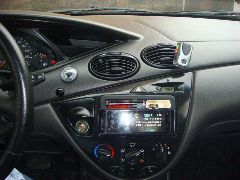

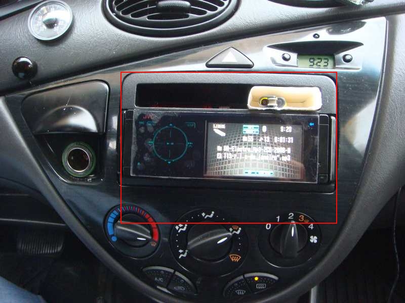

Есть авто форд фокус, хочу в него поставить 8ми дюймовый монитор 800х600, но не могу найти места для него, подскажите знатоки.
на второй фотке показано примерное место которое занимает этот монитор.

магнитолу с карманом нафик, либо ставить 1/2 DIN моник вместо кармана

Посоветовать сложно, т.к. фотки в экран невлезают и поэтому невидно общей картины.
А пока соглашусь с format_c

Панель сложна для колхоза. Если не портить стиль панели и несильно резать, то вместо магнитолы и карманчика может встать 7-ка широкоформатная. В остальных местах, как мне кажется, монитор будет смотреться чужеродно.
Для 8-ки климат нужно переносить куда-то....

То что торпедо не надо резать - плюс, а вот то что рамку придется практически с нуля лепить - это минус. Но зато можно красиво замутить...
Надо смотреть как крепится это все, можно ли будет распихать ручки...

то есть в принцепе реально рамку с нуля слепить , но как это всё осуществить я даже не представляю, а 7рку лепить не охота, т.к все вот эти геморы с разрешением 800х480, мне не к чему. Лежит асус ееепс 701 и там как раз эта семерка, неудобно ужасно, разрешение постоянно перепрыгивает на 800х600. так что нужен монитор с 800х600, но нашел только 8ки так что будут еше предложения ?
