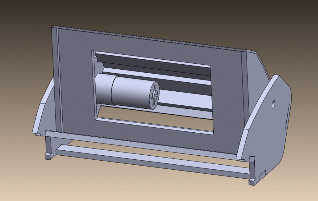

Заняло много времени)) Родился сын и не до этого было, но теперь потихоньку продолжаю создание второй версии.
На скриншоте 95% законченная версия , под монитор 7 инчь, можно установить вплоть до 9 меняя переднюю панель.

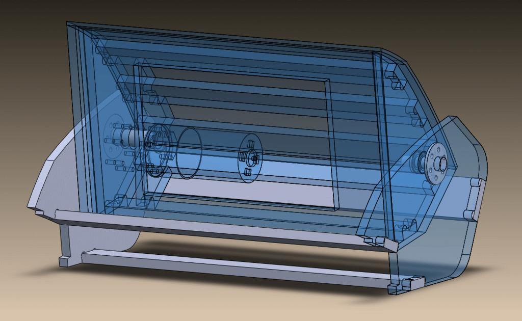

да как-бы все чертежи готовы, сейчас мне изготавливают две детальки из алюминия, потом уже сделаю сам монитор.

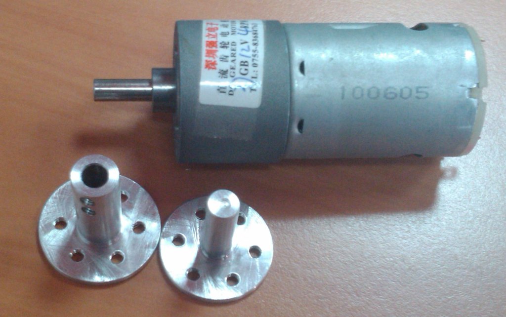

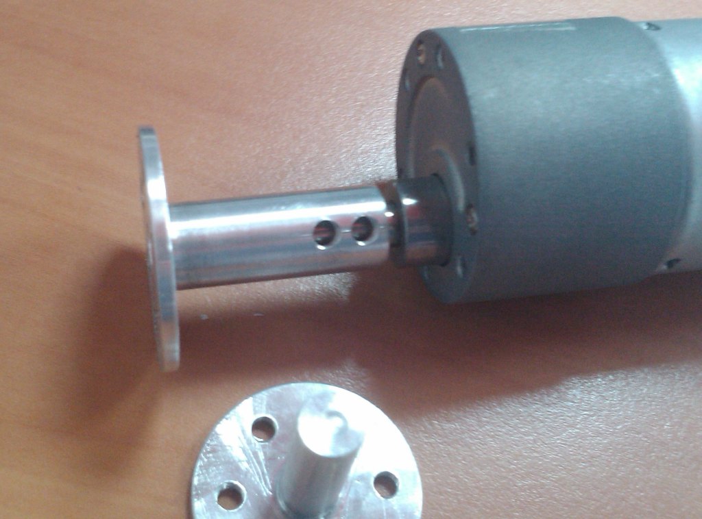

Ну вот и детали привода из алюминия, остальные из МДФ буде делать как только будет свободная минутка
