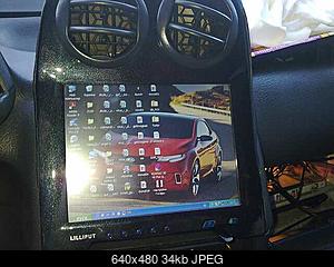

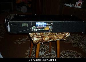

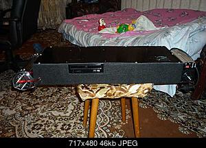

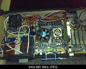

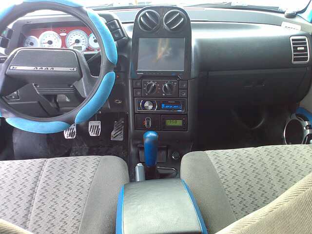

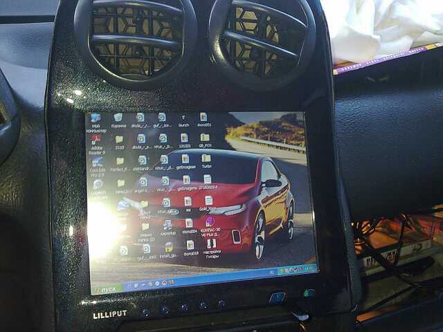

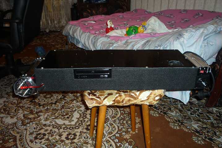

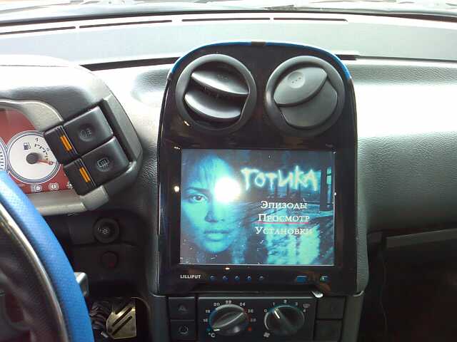

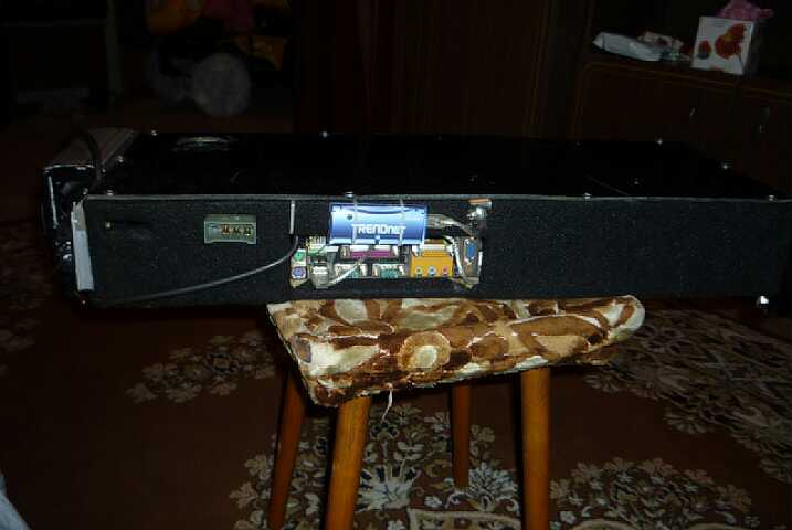

Привет други! Проект начал пол года назад и медленными шагами иду к своей теме.
Монитор lilliput GL859-80NP/C/T

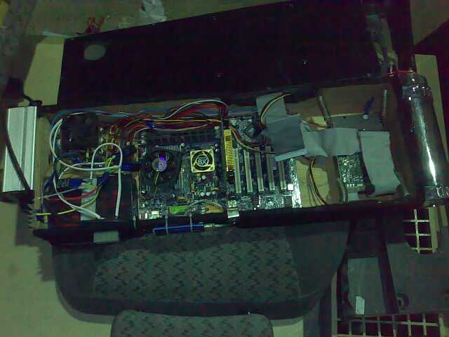

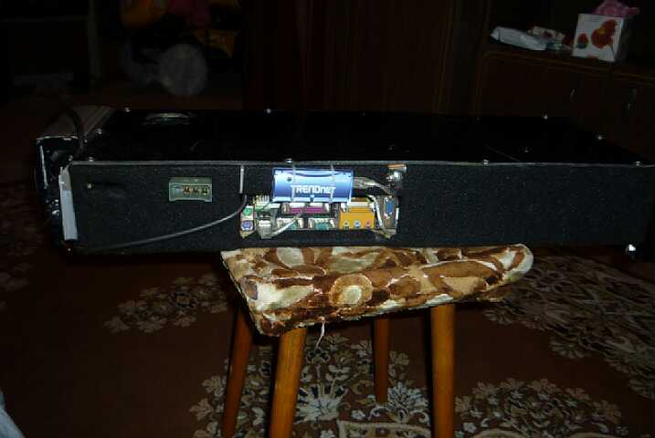

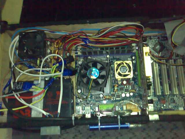

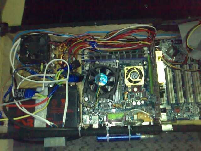

Системник самопал 1.6 Ггц память DDR2 512,висит в багажнике на полке,питается от инвертора 300вт сам сидит на кондёре

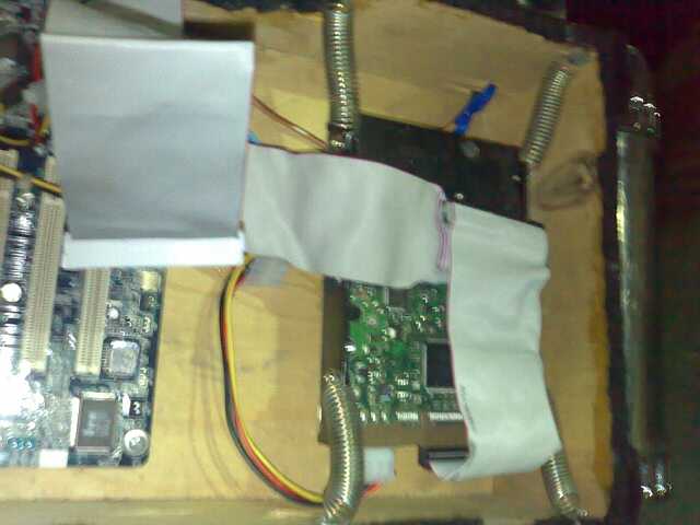

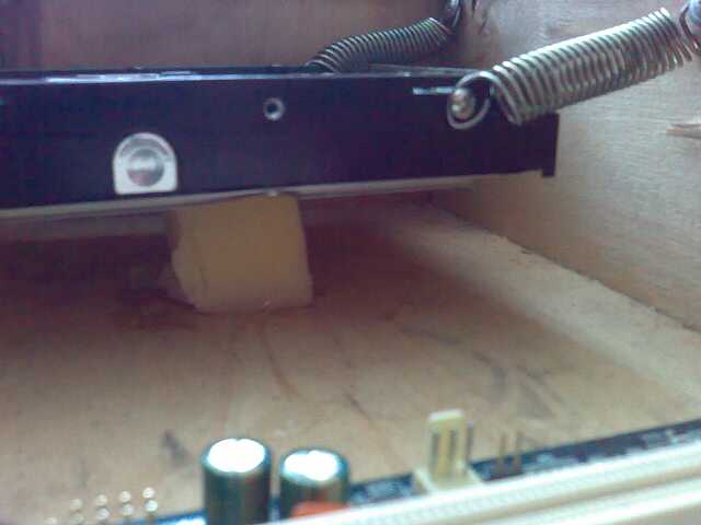

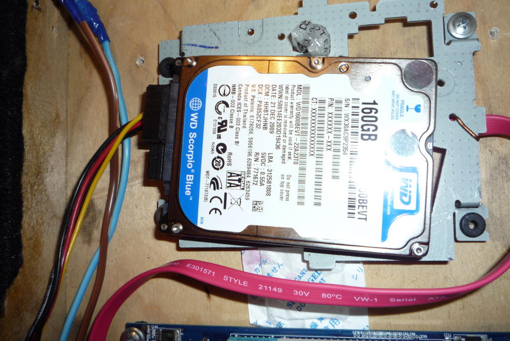

который параллельно питает усилок во избежание потери напряжения при старте в системнике лежит акум который при работе генератора заряжается,управление переключениями аккумуляторов происходит через реле.:Жёсткий диск 3,5 на 40Gb висит на подвесе из пружин,основание приклеено через поролон к корпусу системника .

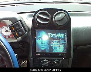

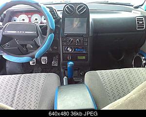

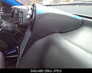

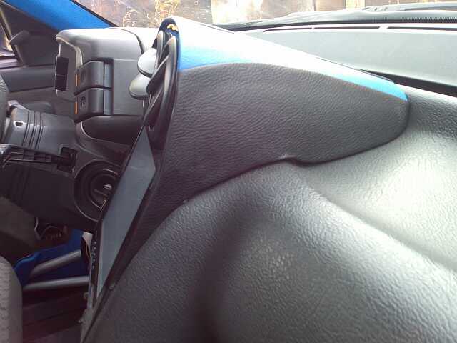

Воздуховоды функционируют или декорация? ИМХО, лучше смотрелись бы воздуховоды прямоугольной формы.

такое чувство что перед постройкой проекта не читал ты форум. и до всего дошел сам. А вот если бы читал, то в системе не было бы инвертора и подвеса из пружин для старого харда.
а за старательность конечно зачет.

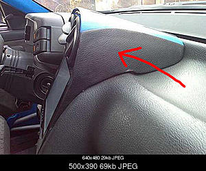

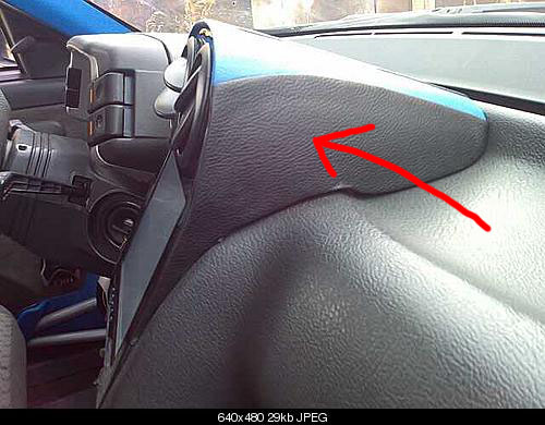

Тукую фактуру как сделали?
Или это кусок от второй торпеды?

Все делалось с расчетом минимум вложений. Дефлекторы от шеврале направляют воздух в любую точку салона за счет своей круглой формы. Ковш обтянут автомобильной кожей.По поводу инвертора все продумано и работает не хуже бп не боится потери напряжения,скачков автоматически отключается при 10.5 в.конечно есть минус:потери и размеры но меня это устраивает повторюсь пробный и дешевый вариант,системник лежал не нужным,инвертор 1490р 2 реле по 50р насчет жесткого покажет время.В итоге до 2000р не дотянул монитор конечно не считал новый брал.

Да... За старательность действительно пятерка, а вот с инженерной точки зрения -на слабую троечку...
З.Ы. Пружины - жесть!

Чем пружины не угодили,лишняя подстраховка. Или случиев убийства жесткого не было?
paw-gjm вне форума   Ответить с цитированием

Сообщение от paw-gjm Посмотреть сообщение
Можно и подушку пуховую в руль запихнуть... Для лишней подстраховки. Только спасет ли она....

Лишнея подстраховка это не проблема.Обоснуй не довольства
