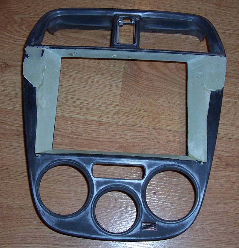

расипилена рамка для для монитора,
сегодня будет ошпаклевана и загрунтована, на неделе окрашена (с последующим отчетом)

Vzik
Регистрация: 10.06.2006
Город: Ярославль
Регион: 76
Машина: 2006\Ford\Maverick
Сообщений: 221
почти готов корпус осталось склеить, не клею из-за отсутствия блока питания, надо сначала просверлить все необходимые отверстия
А чё его клеить то? На саморезах его собери, потом всегда сможешь разобрать, я так свой корпус и собирал.
