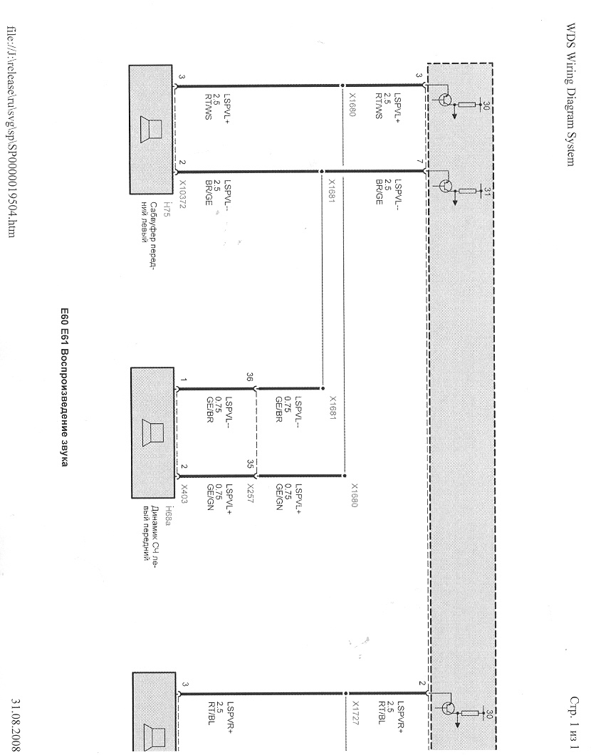

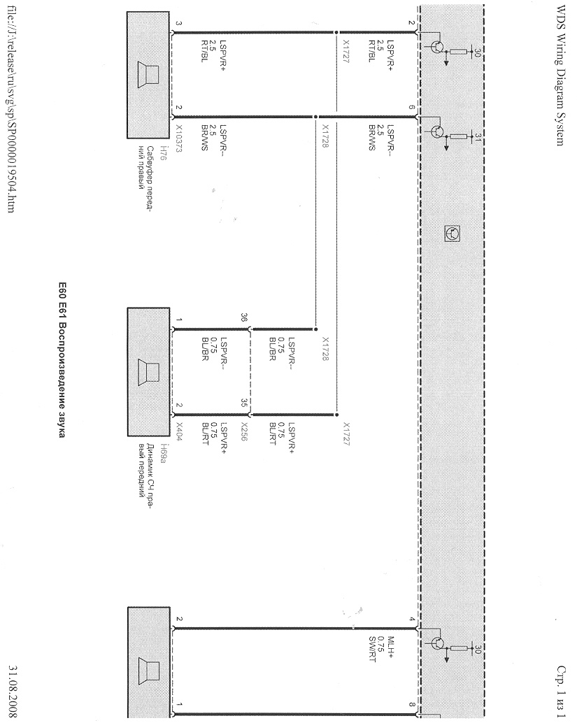

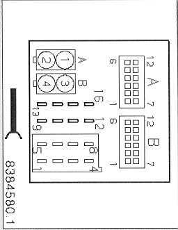

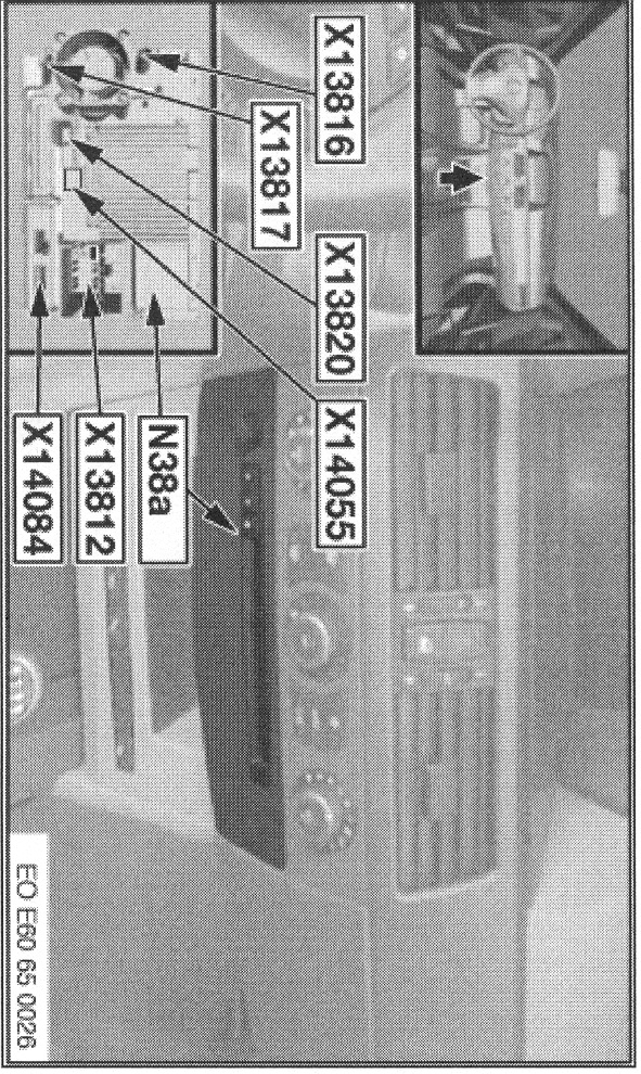

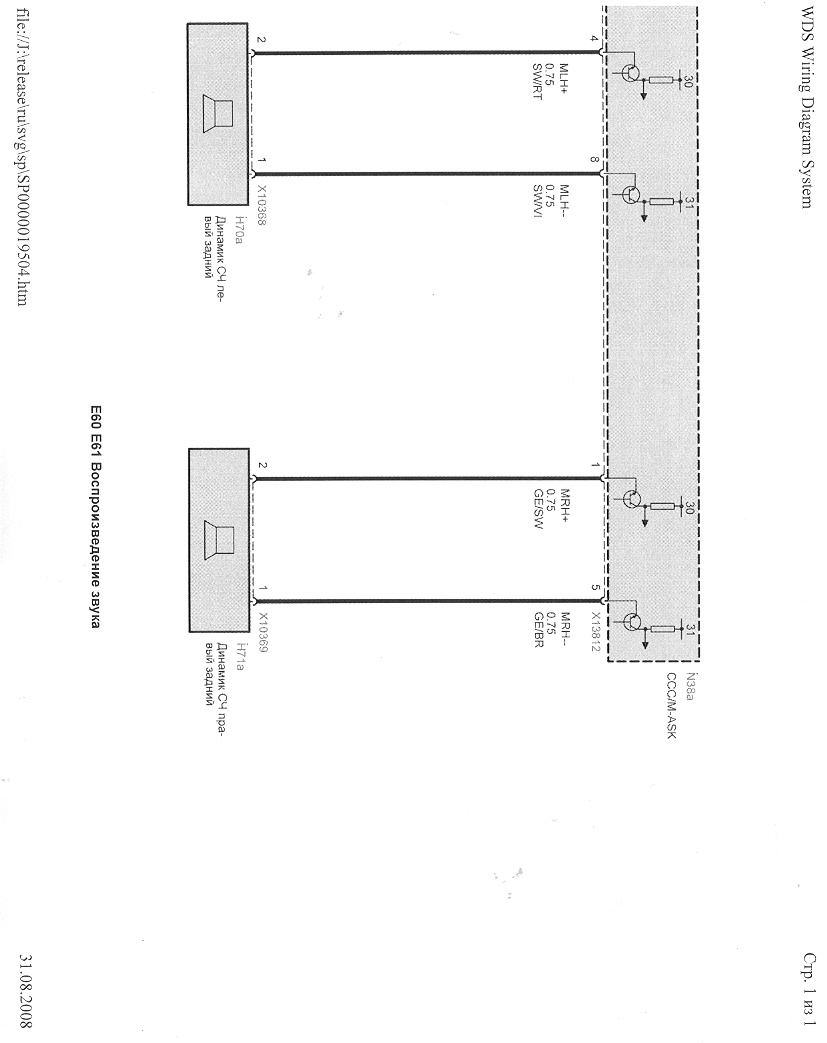

Вот инфа по подключению динамиков к ССС(мультимедийный компьютер) Е60 без усилителя. На рисунке MASK (с одним сидюком), но как я понял по документации, разъем и назначение пинов у обоих одно и тоже. Вот только идти они могут или сразу на динамики или на усилок или DSP. Если нужно знать назначение других пинов этого разъема, то проще будет заиметь всю документацию по электрике БМВ (надо знать детально комплектацию машины и, вообще, долго по схемам концы искать - очень много рисунков). Запускается с СДюка с помощью Internet Explorerа (не требует инсталяции). Ищется на торентах (BMW WDS) или пишите в личку.
