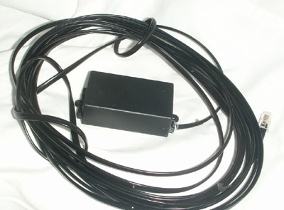

Наверное както так:
http://www.globalsat.su/products_det...d=220&p_id=123
выглядит примерно так, стоит типа 2круб:
