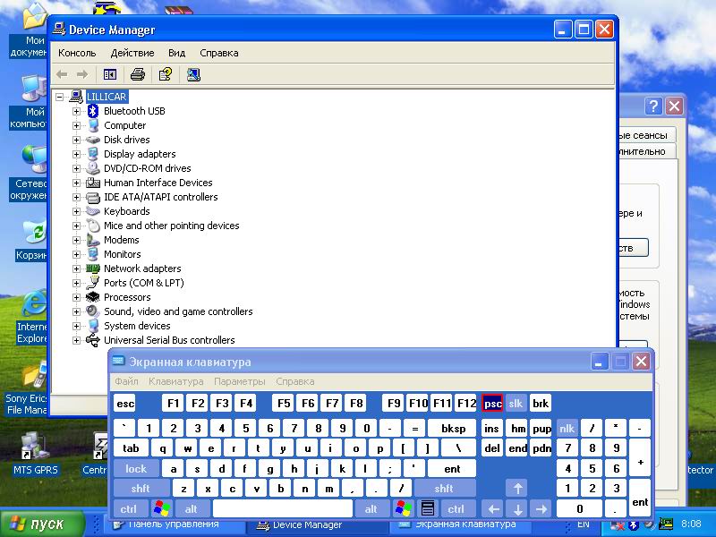

то бишь значит какое-то устройство в компе есть! Надо его найти посмотреть кто им рулит и как это дело приспособить под себя.
Диспетчер устройств сюда принтскринь. Особливо HID устройства.

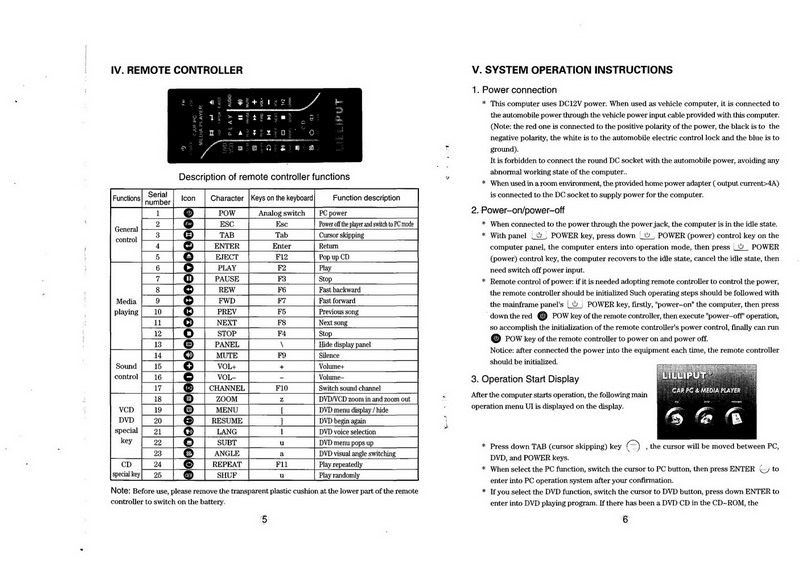

вот пока принт родной пультяхи и функций ею выполняемых.

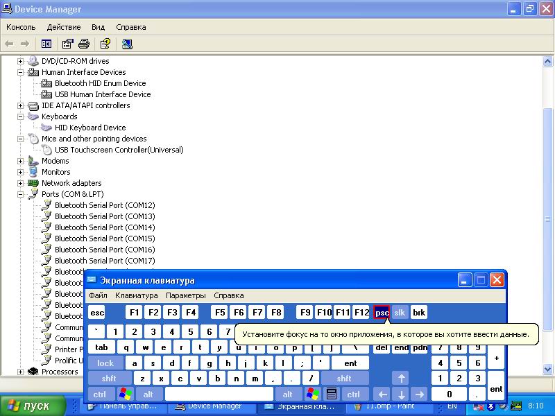

вот скрины диспетчера устройств
