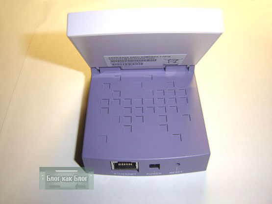

Еще круче - точки доступа (access point)(AP), причем они бывают и вполне компактными, вот я тестирую сейчас небольшую, фотку в ложил. Бъет на 5 км, но дома-лэпы всеж мешаются и требуется правильная ориентация.
