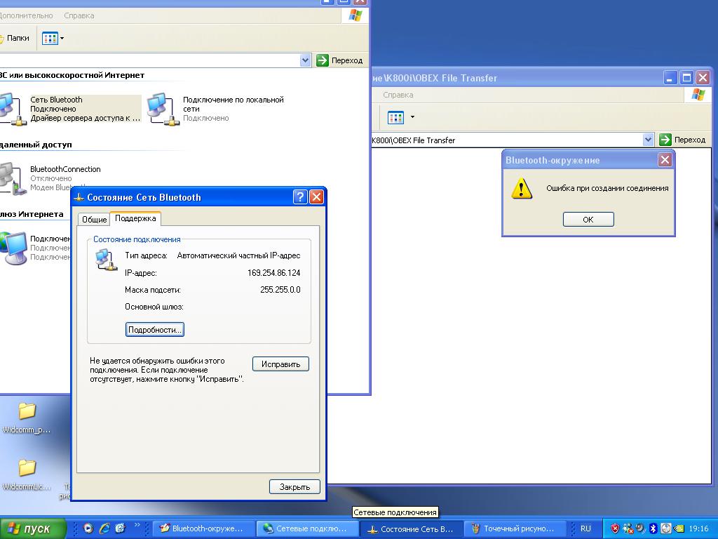

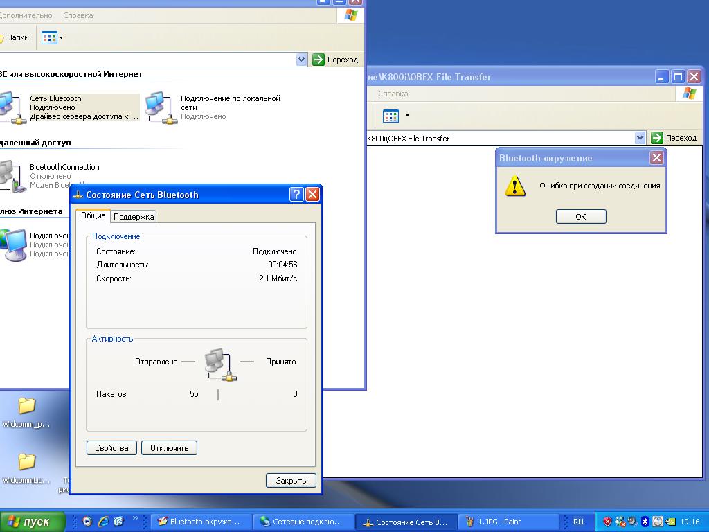

Ниже две фотки... Это я уже для Адаптера драйвер с диска поставил(а сам софт(Widcomm 5.0.1.1400 от Anycom )(Патчил его кстати в безопаснмо режиме) тот который в той статье описывался по ссылке см выше) стоит.
Самое интересное что после превой выдачи Адаптеру адреса с телефоном связываеться я ввоожу код доступа на телефоне и в компе после чего в телефоне выбираю всегда разрешать доступ. Когда перезагружаюсь или включаюсь пишет типа соединение с компютером закрыто на телефоне после прегрузки или включения адаптер получает сетевой адрес но опять таки долго.Когда он его накоенец получает, хочу послать картинку на комп или в телефон фаил оно мне пишет Ошибка ПРИ СОЗДАНИИ СОЕДИНЕНИЯ! Внизу в прикрепленном файле подробнее. Почему так не пойму. Прийдется по ходу остаться в тачке без Bluetooth а мог получиться хароший CarPC...
Что забавно он связываеться почти со всеми службами телефона нормально т.е на телефоне высечиваеться подключено. Но когда запускаеш саму программу передачи файлов на телефон или с телефона бросаеш что в комп то пишет Ошибка ПРИ СОЗДАНИИ СОЕДИНЕНИЯ! Помогите разобраца!
А вот последнее что проверял это уравление компютером(Вирутальная Мыш) с телефона(K800i) СМЕШНО НО РАБОТАЕТ!А вот предача файлов не работает, бред кароче полный, ничего не понимаю... Ладно бы предача файлов не работала так и PhoneControl.NET пишет что не может подключиться на выбраный порт, хотя раньше он на нем работал. + Еще есть прога для Синхронизации с телефоном для cимейства Сони Эриков, называеться MyPhoneExplorer, так она тоже соединяется с телефоном вполне нормально, по тому порту на который жалуются передача файлов и PhoneControl.NET, но когда доходит тема до синхронизации, обновить контакты или залить новые в телефон она виснет точнее она работает но делает этот часами, тогда как по проводу для телефона это за долю секунды просиходит.

Я не понимаю, зачем ты пытаешься подключиться к телефону через "сеть Bluetooth" (PAN-профиль) - телефон этот профиль не поддерживает, он для объединения в беспроводную сеть рядом стоящих компов.
А для выхода в интернет через телефон надо использовать модем Bluetooth. Для правильной настройки модема надо узнать настройки для твоего оператора (билайн, мтс и т.п.)

Marassa, чел спасибы! Кажись помогло!
Телефон стал передавать файлы на комп(Замечу только телефон, с компа на телефон так и пишет Ошибка соединения )... Гы но они почему то нигде не появляються. Попробую все преустановить, авось поможет.
Ура запахало с PhoneCtl.NET наконец то, это и надо было.
А файлоОбмен так и не пашет хых.. Странно, ну и фиг сним. :gun_smilie:
А вот еще тут покопался, я так понял что то не так с Протоколом OBEX это уже наверно у самого телефона какиет глюки... Х.з надо почистить там наверно файло. Х.З... Надо бут другую трубку взять проверить если та запашет знач с моей трубой глюк..
