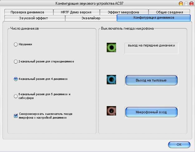

а в чём вопрос то ?
на epia выходы бери front - 2 штуки и rear - 2 штуки... в драйверах включишь режим четырёх колонок и драйвер же тебе нарисует какие из двух штекеров используются...

По умолчанию Вот примерно так это выглядит
