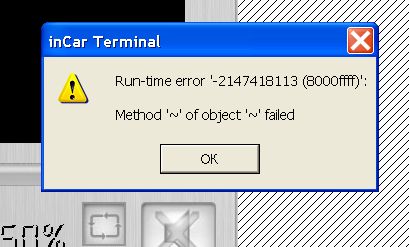

По умолчанию Помогите исправить ошибку!
http://forum.mp3car.ru/attachment.ph...1&d=1182528610
Проявляется при желании воспроизвести медиафайла.
Ничего нового не инсталлировал и не удалял.
iCT и MP переставил - не помогло.....

Что за файл, раньше игралсо? Другие файлы работают? Кодеки какие? Klite? Свойства файла попадробнее.

Не воспроизводится ни какой медиафайл (MP3, mpeg и т.д.) Кодек Klite. Пробывал переставлять.

Вчера эта проблема появилась ни с того ни с сего! Как избавиться - не знаю. ТОже переставлял - толку ноль. Медиаплеер запускал - проигрывает музыку без проблем, винамп тоже, а инкар - ни в какую..
Что делать? Сносить систему и ставить всё заново? =(

Сейчас почитал немецкий форум. Там уже обсуждали эту ошибку в том году.. Жаль, я учил только английский, но насколько я понял надо попробовать прибить профиль пользователя (в самой винде).
Последний пост в той ветке был таким: "Run VBRUN60". Так и не понял что это означает..Вот ветка на нем. сайте

Вопщем, прибил профиль пользователя (удалил и создал заново). Всё работает. Видимо придется делать акронисом резервную копию системы.. =(

Точно такая же проблема, возникла ни с того ни с сего.
Пробовал переустанавливать и MP и iCT, удалял инфу iCT из папки пользователя и реестра. Ничего не помогает, может кто разобрался что делать, чет неохота юзеря удалять, пока ежжу с винампом.

Я уже не помню, но помоему проблему решил перестановкай "поверх" Винды.

Проблему получилось решить только созданием нового user'a , как говорил VadimG.
Все остальное что пришло в голову не прокатило....

У меня тоже случилась такая беда...
пробовал откат системы, переустановку ICT, залез на форум, спасибо VadimG, создал новый профиль (не удаляя старого) и все заработало, НО после этого я обнаружил, что ICT создает кучу файлов в документах пользователя C:\Documents and Settings\(Имя учетки)\Мои документы\Моя музыка\My Playlists
после чистки данной папки ошибка исчезла
