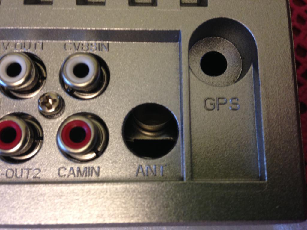

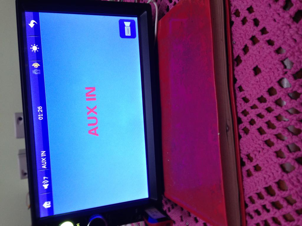

Добрый день. Приобрел китайский авто плеер МР5 с камерой заднего вида. Продавец не представил никаких сопроводительных документов, никакой информации о модели прибора. Поставлена грубо собранная железка без абсолютно никакой инфо. Пришлось восстанавливать все возможные аспекты самому. По крупице часть недостатков устранил, заработало радио, блютуф, читает USB и SD переключается на просмотр задней камеры, но на экране видна только надпись «задний хс» или «Reversing». На этом сайте была тема про такой прибор, я сделал как указывали и рекомендовали многие специалисты, но результата не достиг. Может кто нибудь посоветует, что я не так делаю.
Продавец наотрез отказался сотрудничать, т.*к. я предьявил ему претензию и Алли экспресс применило к нему санкции. А рабочая задняя камара мне очень нужна.
Может такой вопрос будет интересен и другим пользователям. Жалко, что эту тему закрыли на этом сайте.
Ниже привожу спектр «недостатков».Очень сожалею, но полученный прибор действительно неработоспособный и есть подозрение, что он контрафактный.
1. Я заказывал Autoradio Car Radio Audio Stereo Bluetooth FM MP3 MP4 MP5 USB Player Auto with Rear View Camera 2 DIN 7 inch Touch Screen,
2. При заказе модель была указана как 7023В+.
3. На присланном приборе нет никакой информации или записи какой это прибор и ни модели ни его типа, ни распиновки и назначения контактов и разьемов.
4. Неукомплектован в соответсвии скрин шита.
5. Отсутсвует провод АV.
6. Нет инструкции по эксплуатации
7. Remote control нe работает, так как не от этого прибора.
8. Приложенное User,s manual даже близо непригодна для заказанного прибора 7023В+.
9. Качество изделия далеко оне соответсвует здравому смыслу.
10. Купленные все три камеры не работают. На экране высвечивается надпись «Reversing”.
11. У антенного гнезда отрезана масса,
12. микрофон висит на тонких проводках в воздухе,
13. на 5 синем контакте напряжения нет.
14. Большие конденсаторы болтаются во все стороны.
15. На корпусе высверсвленные вторые отверстия для крепления лицевой панели даже без резьбы
16. На печатной плате приклеена бумажка с какими то записями на китайском языке.
17. Фото качества изготовления прилагаю

Камеры проверь на телике. Если работают, то снимай и прозванивай плату на которой расположен усилок...скорее всего там косяк. Также CAM IN может быть другой разъем, нежили подписанный на корпусе. Короче методом тыка пройдись.
Спасибо, подключал камеру к телику камера не видна телик самсунг в инфо пишет что подходит только специальная камера предназначенная для самсуг. Во все остальные разьемы МР5 пробовал, эти рекомендации были обсуждены на форуме. С чего начинать перезванивать. Буду дальше искать методом тыка. О результатах сообщу.

плохо понял особенно про USB это цифра RCA- аналог (уже видео), НО на RCA должно показывать просто выбираешь источник и все если не показывает то проблема не в телеке а в камере.
скорее всего это проблемма с камерой, но у меня две камеры и с обоими не показывает. Заодно такой вопрос. Нужно ли дополнительное питание самой камере. я не получил оригинального провода для подключения камеры сделал кабель с тюльпанами из обеих концов и к центральной жиле тюльпана подпаял дополнительный провод который подключается к плюсу питания

судя по вопросу , лучше бы ты сфоткал камеру и выложил, (а как же она без питания будет работать то? там надо +12В) а вот тюльпаны зря - там тюльпаны тут тюльпаны перепутаешь потом и что ? Там должен быть провод красный и черный.
прилагаю фото камеры и проводов подключения. черного провода с желтыми тюльпанами продавец не положил и я его изготовил сам, с обеих концов, как видно из фото, к середине припаял по проводу, которые подключаются к лампе задего хода и второй конец к паркинг sensor (pink)
