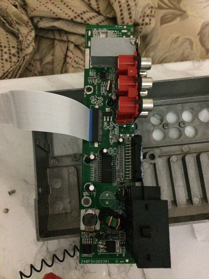

Всем Хорошего Дня!
Приобрел магнитолу 7010B но при подключение перепутал плюс с минусом, теперь даже когда уже правильно соблюдая полярность, все время выбивает предохранитель.
Разобрал магнитолу, поверхностных повреждений не найдено. Отпоял конденсатор, для проверки, но он оказался рабочий.

Где выдрал кондер справа стоит диод, так вот его меняй или тупо выкуси.

Если тупо выкусить, то при следующей переполюсовке сгорит что-нибудь посерьезнее

ну выкуси не тупо , а можно выкусить и проверить прибором есть КЗ и уже исходя из этого действовать далее

спасибо, перепоял на новый диод и все заработало)
