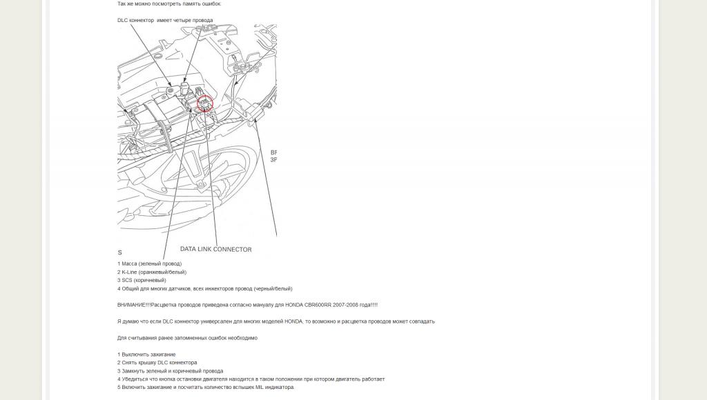

Привет! Совершенно не тайна, Хонда CBR. На ней стоит 4х пиновый разъем. На готовых сканерах, которые внушают доверие типа такого http://freemen.su/diagnocticheckii-c...-memobike-6050 или даже пусть такого http://www.healtech.ru/obd-tool-diagnostika-motozikla , (хотя вариант два не так уж и впечатляет, они называют OBD-H01, далее для мотоциклов "Кава" уже OBD-K01)). в итоге дело обстоит так:
1 Масса (зеленый провод)
2 K-Line (оранжевый/белый)
3 SCS (коричневый)
4 Общий для многих датчиков, всех инжекторов провод (черный/белый)
Название: Screenshot-2017-11-25 Коды Ошибок Fi (Чтение, Диагностика И Т д ) - Электрика и свет(1).jpg

Пишут, что не поддерживается. Почему ты думаешь, что мотоциклы сложнее, чем автомобили. Мне кажется, что на оборот. Если брать готовый, то зачем с ним уже что то мутить)). По проводам не можешь подсказать:
1 Масса (зеленый провод) - теоретически вешать на 4 пин, минус
2 K-Line (оранжевый/белый) - вешать на 7 пин.
3 SCS (коричневый) - что это такое? (про него могу сказать , что его необходимо замыкать с массой для сброса ошибок)
4 Общий для многих датчиков, всех инжекторов провод (черный/белый) -что это по версии гугл переводчика такой, за загадочный сразу всех инжекторов провод, может быть?)))
