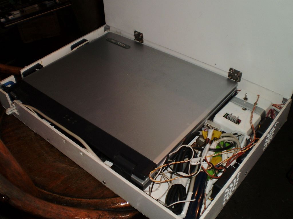

Это уже вторая попытка установить pccar в мою машину. Первая хоть и получилась, но результат был далек от идеала. А делался он ооочень давно.
Первая версия

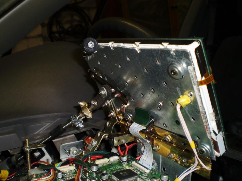

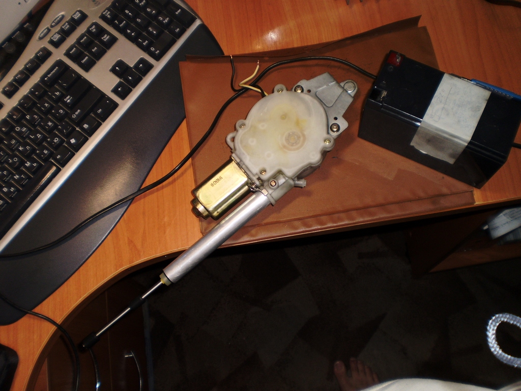

В вкратце, был собран самопальный моторизированный дисплей, который выдвигался с помощью электрический выдвижной антенны, установленной за консолями.

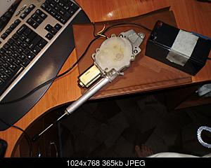

Выдвижная антенна расположена за сложенным монитором. Ее конец штока прикреплен на шарнир в верхней части монитора, антенна выдвигается, толкает верх монитор, поднимает его.

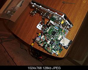

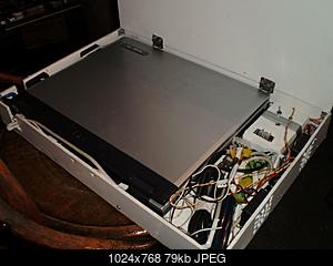

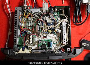

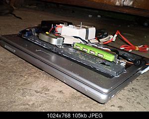

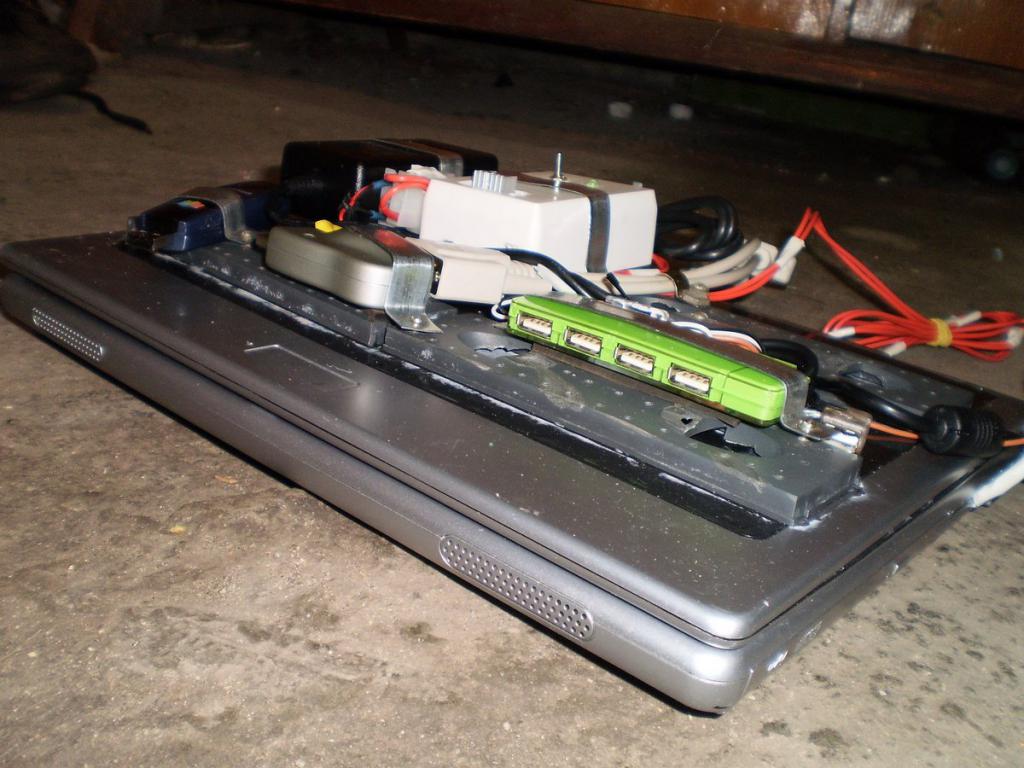

Рулилось все это собранным контроллером на чипе PIC16. Схема была громоздкая, целая коробка располагалась в ногах водителя. Контроллер выдвигал/прятал монитор и запитывал/выключал ноутбук с XP, установленный под пассажирским сиденьем. Зимой механизм раскладывания/складывания монитора глючил, контроллер пару раз сгорал. Чтобы его прошить, надо было вскрывать корпус, снять чип, установить в программатор и шить через компьютер с COM-портом. В добавок начали перегорать оптроны, с помощью которых контроллер получал сигналы извне (положение ключа зажигания, концевики у механизма лифта монитора). В конце вообще порвался шлейф тачскрина.

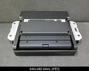

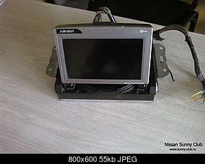

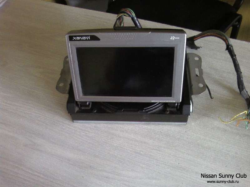

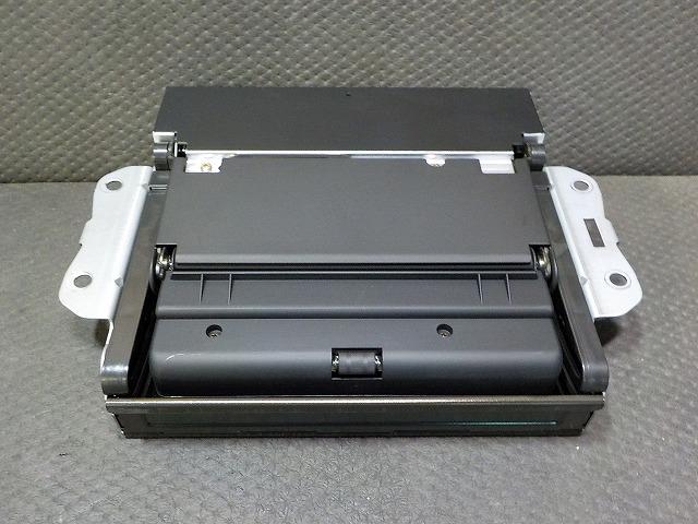

Недавно увидел объявление о продаже штатного моторизированного дисплея навигации для своей машины. Заказал, выкупил.

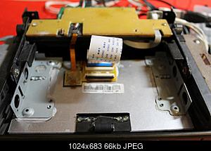

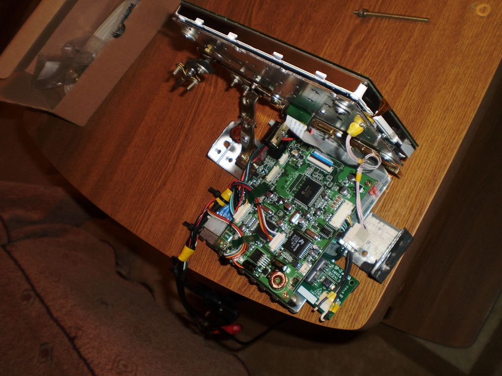

Моторизированный экран

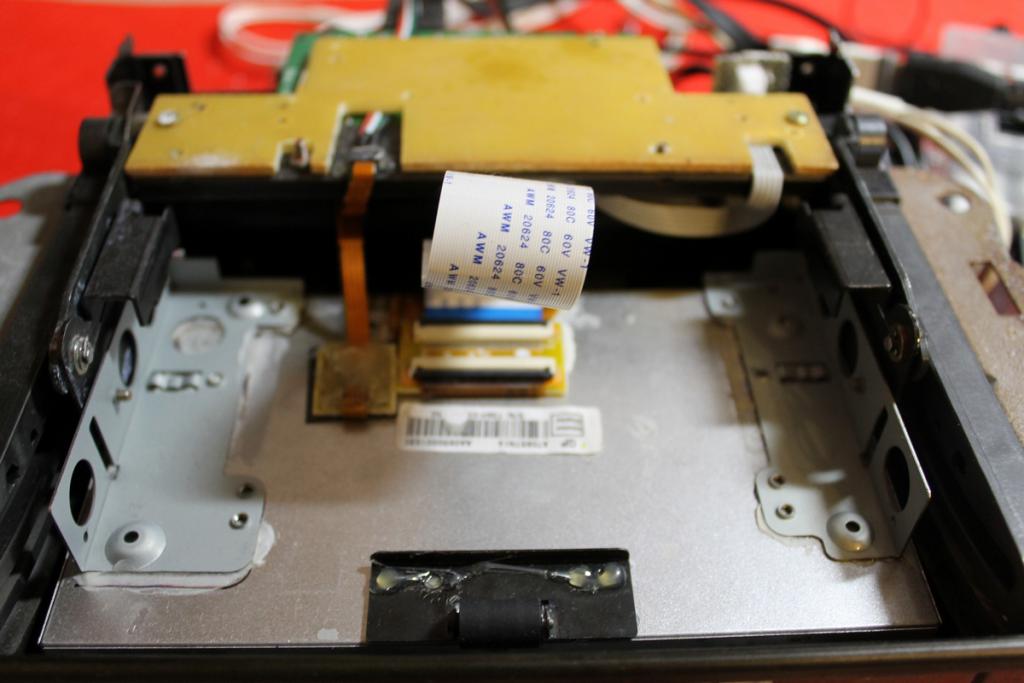

При первом обследовании выяснилось, что управлять лифтом монитора штатно не получится. Вся эта дура управляется отдельным блоком навигации (которого нет), соединяется с ним отдельным проводом (и общается с ним видимо по средством своей шины). Так что пришлось выкинуть всю электронику из монитора.
Дисплей. Он оказался убогим, разрешение что-то около 320х240. Картинка плохенькая. И единственный вариант выводить на него изображение - через RGB. Плюс ко всему на нем нет тачскрина, а размер дисплея нестандартный. Штатный дисплей был демонтирован.
В итоге от всего этого чуда осталась только механика.
Привод монитора работает от игрушечного моторчика, с использованием нехилого такого редуктора (тоже самое у меня в приводе зеркал – мелкий моторчик и большой редуктор). Редуктор даже умеет проворачиваться на месте (как у шруповерта), если испытывает блокирующую нагрузку. На плате установлены 2 концевика и даже датчик оборотов вала редуктора (как в мышке, колесо с отверстиями, сквозь которые светит ИК приемник), но его не удалось задействовать.

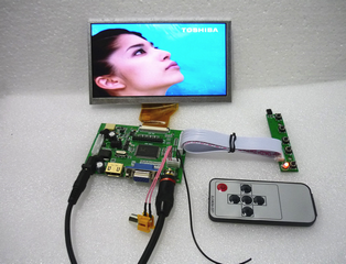

Экран

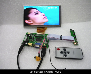

Был куплен дисплей с разрешением 800х480, матрица AT065TN14 на 6.5 дюймов (максимальная диагональ, которую я могу поставить в машину на штатное место) + «народный» контроллер, у которого есть нужные мне AV вход и HDMI. Вообще среди 6.5 дюймов не много вариантов, выбирать особо не из чего.
К монитору был куплен резистивный тач (как оказалось, емкостный тач, да еще под 6.5 дюймов найти нереально) Тач по началу казался тупым, как пробка, но сейчас вроде разошелся и стал более чувствительным. Подключение резистивного тача (а точнее его калибровка) в андроиде это сущий ад, но я справился.

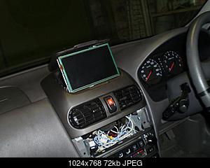

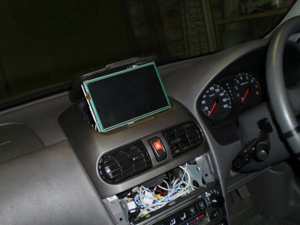

Все это было установлено на раму, где раньше стоял штатный дисплей. Шлейф пришлось удлинить. Контроллер прикручен сверху к корпусу всей конструкции.

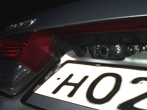

Камера

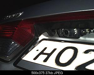

К AV входу подключена камера заднего вида, попсовая китайская, в камере довольно мощная ИК подсветка, изображение черно-белое, но всегда четкое и видно «как днем», присутствует парковочная сетка. Сигнал заведен с заднего хода. Питание камеры заведено с АСС через реле, запитываемое с лампы ЗХ.

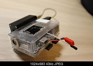

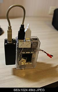

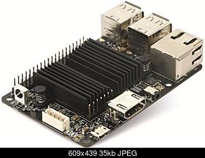

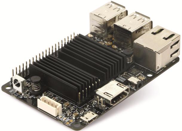

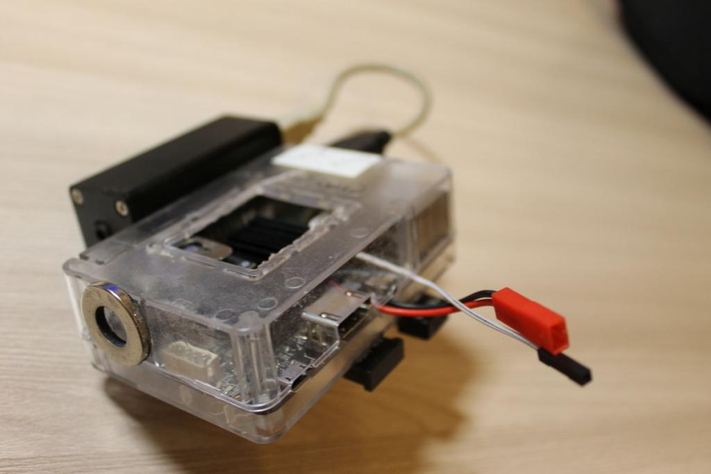

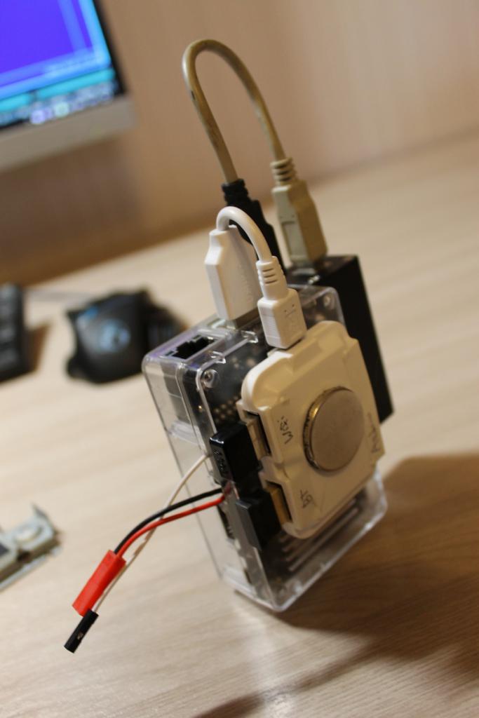

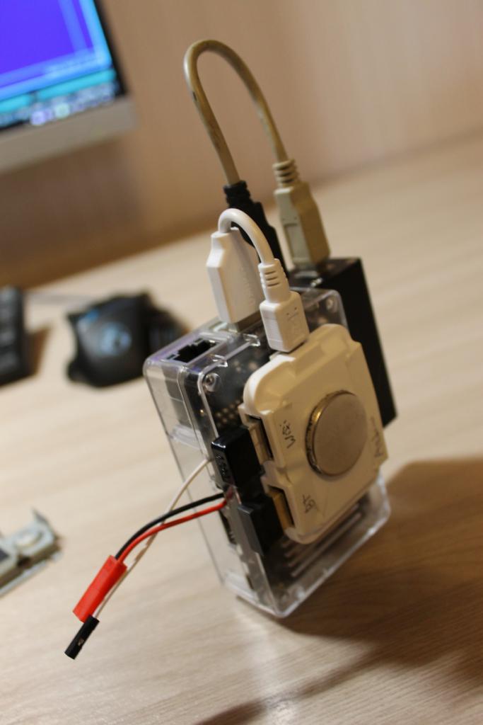

Железяка: изучив всевозможные варианты остановился на Odroid C2.
Привлекло 2гб оперативки, 8-ядерный процессор и стабильный андроид. Цена правда великовата ИМХО. Не лишним будет сказать, что у одроида довольно неплохой форум + вики, где можно разобрать любые проблемы, связанные с устройством. Прошивка постоянно обновляется, андроид 6 версии. Так же имеется куча периферии, 100% совместимой с устройством. Итак, все что нам надо у него есть, это HDMI выход, GPIO порт, куча USB портов. Компьютер был поставлен в штатный бокс, подключен к usb-хабу (который позиционируется алиэкспрессом, как хаб для raspberry).

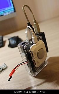

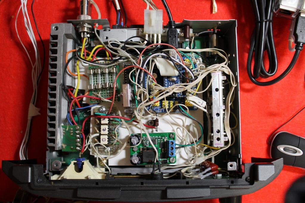

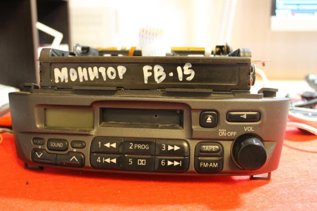

Контроллер
Учитывая не лучший прошлый опыт (PIC- контроллер), решил делать контроллер на ардуине. Как и привык, использовал Arduino Nano, вернее ее китайский клон. Дешевый и рабочий вариант. Из машины изъял штатный кассетный проигрыватель.

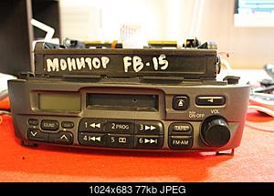

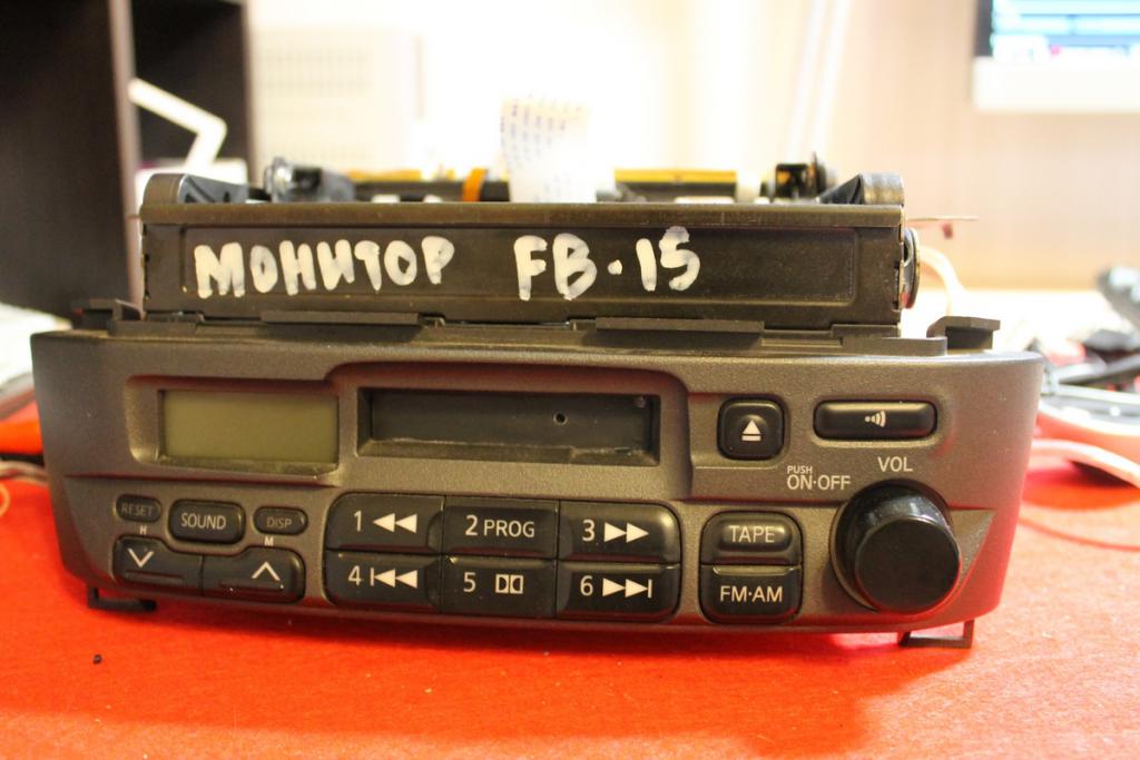

Вытащил всю начинку, кроме платы, ответственной за штатные часы с подсветкой. Внутрь поставил контроллер и всю обвязку.

С пояснениями:
Было использовано большинство кнопок штатного магнитофона и крутилка, которая является поворотным энкодером. Все это нам пригодится.
На контроллер поступают сигналы:
  • 3шт от поворотного энкодера: вращение туды/сюды + нажатие;
  • Кнопки штатные магнитофона (mute, prev, backward, play, forward, next);
  • Вход датчика температуры;
  • АСС (взят со штатного разъема питания магнитофона тут же);
  • Габариты в авто (это подсветка штатных часов магнитофона тут же);
  • Питание с Odroid (сигнализирует о том, что комп запустился, с GPIO разъема);
  • Входы для переднего и заднего концевиков моторизированного дисплея.
Выходы:
  • 2 выхода на двигатель моторизированного дисплея (а точнее на драйвер двигателя);
  • Спикер (сообщает о разных состояниях системы);
  • Выход для подачи питания на odriod (через мосфет).
Алгоритм работы
Центральное питание заводится с аккумулятора через предохранитель и размыкатель типа «масса». В салоне питание через тумблер (под торпедой) идет в блок с контроллером.
Внутри блока это питание разомкнуто релюшкой. Реле запитывается сигналом «ключ в замке». Т.е. вся схема запитывается только, если вставлен ключ в замок. И наоборот, все обесточивается, если вытащить ключ. Таким образом мы можем быть уверены, что уходя из машины ничего не случится. Все автомобильное питание и сигналы через предохранители (на всякий пожарный).
Контроллер ждет сигнала ACC и пока его нет ничего не делает, а на попытки включить систему противно пищит. Как только ключ переведен в положение ACC система готова к работе. При нажатии на большую крутилку на консоли, контроллер проверяет, развернут ли монитор, если свернут, то разворачивает его. Если монитор развернут, а питание от компа отсутствует (на выходе компа – входе на ардуину), то запитывает компьютер. Компьютер должен загрузится течении 40 сек. (За это время на входе должно появиться напряжение). Если комп включился, то все ок.

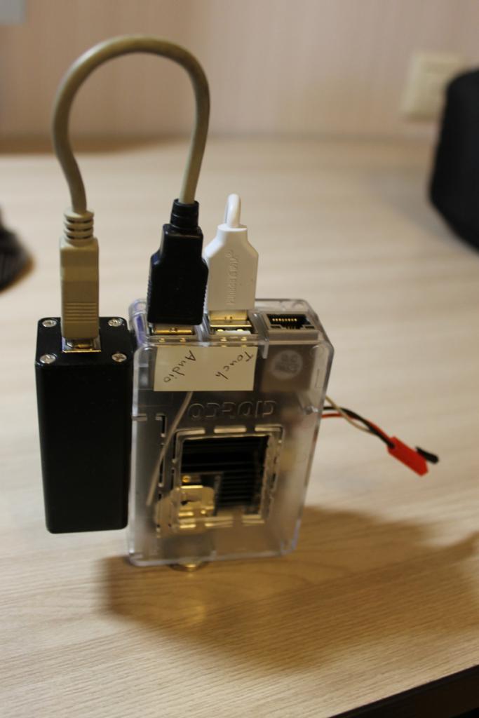

Решил заводить звук на AUX вход магнитолы. Испробовал 3 USB звуковые карты:
1. ZHILAI H1 Мини
Была куплена на «попробовать». В итоге работала, но с постоянными помехами и щелчками, к тому же очень сильно басила, при всех отключенных эффектах и ровном эквалайзере шла бубнежка. В итоге звуковуха ушла на работу в пару к наушникам, в винде она работает хорошо.
2. SMSL M2
Очень большие надежды возлагал на нее, при работа в винде звук отличный, но в андроиде на отрез отказалась определяться, что только не делал, какие только драйвера не вшивал в ядро. На некоторых андроид-устройствах (телефонах) работала, но опять же, щелкала. В итоге сдал по гарантии и обменял на следующую.
3. Sabaj D2
Информации про нее почти нет, но там есть оптический вход. Читая статьи про то, как народ мучается под андроидом с USB звуковухами, случайно наткнулся на статью про то, как ЭЛЕМЕНТАРНО вывести с разъема GPIO оптический S/PDIF. Выпросил такой разъем в магазине по ремонту электроники (выпаяли с чего-то) и подсоединил к одроиду. И заработало отлично. Заменил с небольшой доплатой предыдущую звуковуху на Sabaj D2. У нее все как мне нужно, вход оптика, выход тюльпаны, питание по USB. Запела отлично, и что главное ОПТИКА! ни помех, ни посторонних шумов. Звук чистый.
Установка
По установке сказать особо нечего. Почти все встало на штатные места. Комп встал в бардачок, крепится так: ко дну бардачка приклеил металлическую полосу, а к корпусу компа неодимовый магнит плоский. Получилось очень удобно, комп крепко держится и нетрудно его снять при случае и унести домой, если надо.
Так же к компу был добавлен вентилятор, т.к. радиатор при работе очень горячий, рука еле держит (хоть производитель и гарантирует работу норм. работу, решил перестраховаться). Трудно было найти 40х40 вент на 5в, заказывал из китая. Так себе вентилятор: громкий и жутко воет на морозе.
Так же от прошлого неудачного pccarа остался тачскирин, вырезанный из ноутбука. Он вставлен в маленький бардачок справа от водителя, подключен к компу через USB-PS2 переходник. Особо не используется, но есть и работает.
