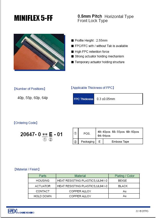

Хочу поменять 8 дюймов матрицу на 10.1 DJ101IA-07A.
http://www.panelook.com/DJ101IA-07A_...ter_24975.html
Вопрос. Можно ли его подключить к материнской плате по lvds.
И где можно найти под нее кабель I-PEX?
А что мешает? единственное это с подсветкой вопрос решить.
Наверное только самому сделать. там разьем под плоский шлейф.
