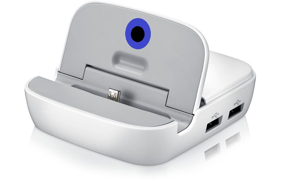

Тогда только самодельная "защелка"... Посмотрите в сторону неодимовых магнитов.
На крышку телефона нужно наклеить стальную пластину, а на ответную часть магнит.
По такому принципу. Держит очень хорошо!
Поскольку крышка на док-е полая, в нее можно легко вставить магнит. Схематично на картинке...

... Посмотрите в сторону неодимовых магнитов...
Классно! Спасибо большое - очень интересный вариант! Попробую подумать в эту сторону.

Я такой вариант с магнитами использую в своих механизмах для съемных планшетов с беспроводной подзарядкой. Все очень хорошо работает...
Спасибо!! Вариант с ушами, чтоб они чуток сели в корпус учту - надеюсь добавит жесткости.

Хм,неодим это хорошо,но...слишком уж сильный - как попадать на разъем будете? Не лучше ли использовать магнитные разъемы типа : http://s.aliexpress.com/n2y2iMBv ?

С доковым разъемом не так все просто. Он:
- впаян
- большего размера (http://usbandfirewirecables.blogspot.com.au/)
- 11 pin
- я пробовал 11pin удлинитель - телефон сразу перестает определять док, хотя HDMI продолжает работать.
Плюс самое сложное именно телефон удержать в доке, а не в разъеме...
