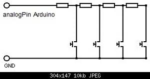

Благодаря опять же Iti1 (чтобы я без него делал)) реализуем следующим образом:
ВладимирC, по порядку:
1. Устанавливаете RemoteInputsMgr-1.3.2.apk от сюда.
2. Заливаете этот скетч
3. Подключаете кнопки по этой схеме
4. Настраиваете RemoteInputsMgr на короткие и длинные нажатия необходимые Вам действия.

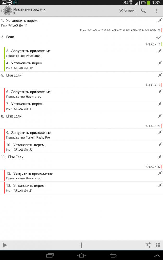

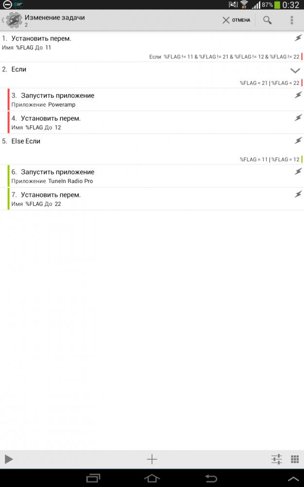

И для циклических переключений одной кнопкой вот так:
ВладимирC, если нужно совместно с Remote steering wheel control, на одну кнопку по удержанию повесить переключение плеера и радио, а по короткому нажатию переключатся между навигатором и плеером или навигатором и радио, в зависимости от того, что было последнее запущено плеер или радио. Используйте для удержания кнопки первую задачу (под именем "2"), а для короткого нажатия вторую задачу (под именем "3").
ID:	37443   Нажмите на изображение для увеличения
