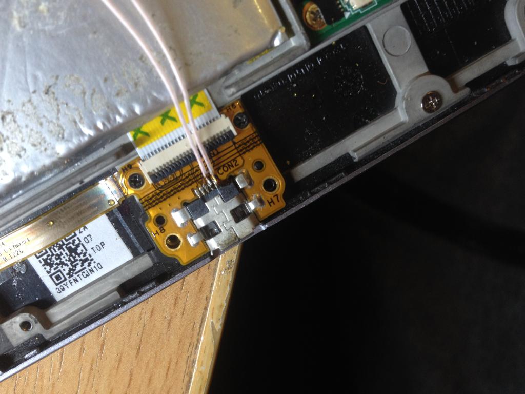

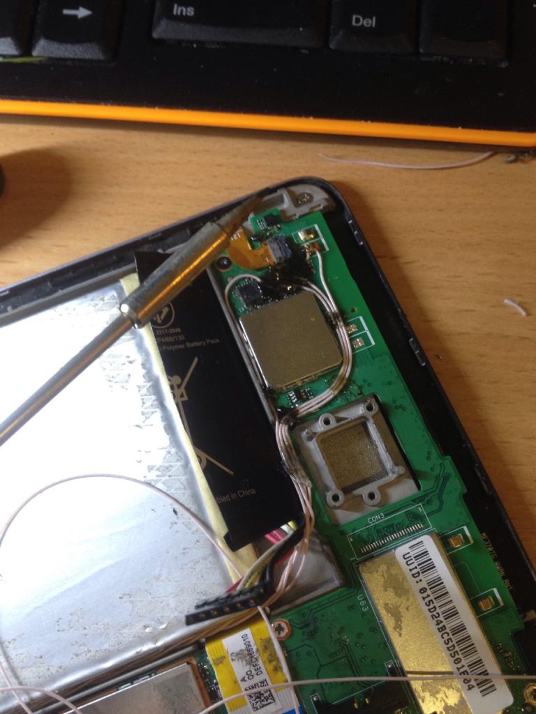

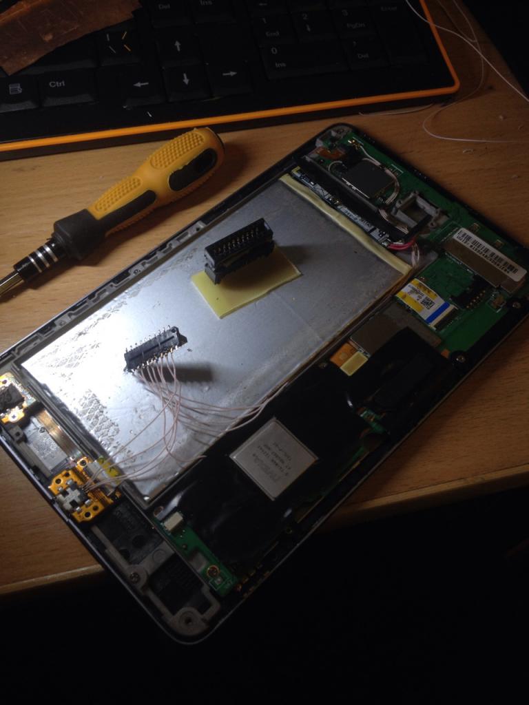

привет всем. Давно не писал. Давно уже все установлено на автомобиль.
А тут не поделился, может кому интересно.
Немного пришлось переделать, потому как провода оказались толстоваты и было трудно их уложить, чтобы не топорщилась крышка.
Купил самый тонкий мгтф и перепаял все им.

там на разъеме 20 пинов. я вывел 5 с юсб (с него же и зарядка акб идет), 5 с наушников, 1 с холла, с кнопок точно не помню 4 или 5 на фото можно разглядеть.
