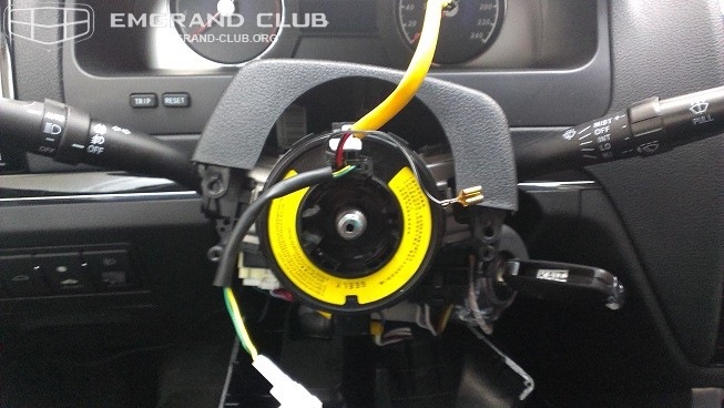

Разберу снова и все проверю. Переходник примерно вот такой, может в нем причина?

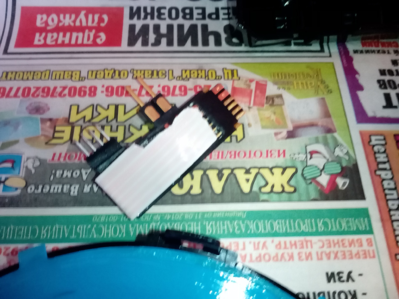

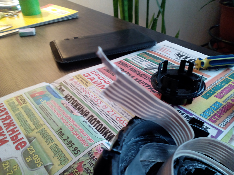

Спасибо всем кто откликнулся! Все сделал все работает.
Огромное спасибо basurman и Alex EX
Вот фото рваного шлейфа.
