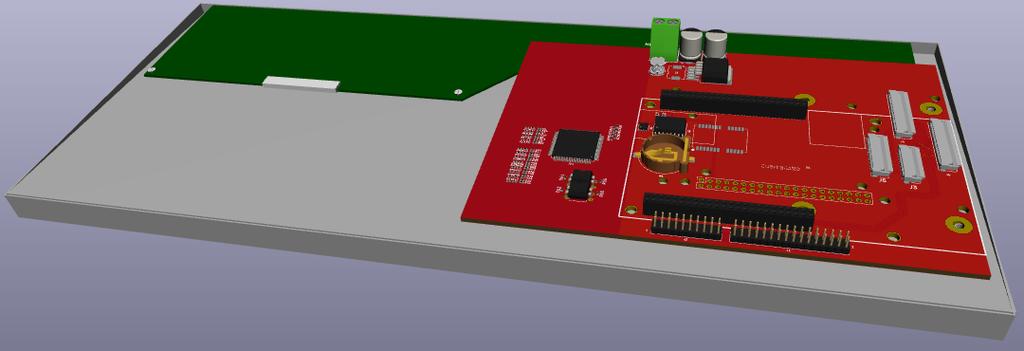

начал разработку панели приборов под рабочим названием Cb2CarShield, по сути разработка шилда.
Шилд для Cubieboard2 (или Banana Pi M1, M1+, M3, M2M, R2, M64, M2 Ultra, M2 Berry, Nanopi A64) и LCD панели LQ123K1LG03 под этот шлейф (разъем J1) или этот шлейф (разъем J2)
Разъемы для подключения LVDS
Omron XF2M-4015-1A - 40 контактный BananaPi M3, A64, M2B, M2U, R2 (разъем J4), M1, M1+ (разъем J5)
Omron XF2M-2415-1A - 24 контактный BananaPi M2M (разъем J3)
Omron XF2M-3015-1A - 30 контактный NanoPi A64 (разъем J6)
Разъемы Omron применены для того, чтобы не задумываться над расположением разъема так как стандартные разъемы (например Hirose) имеют одностороннее подключение шлейфа в отличии от Omron у которого двухстороннее подключение шлейфа.
Миникомпьютер предназначен для вывода информации на экран, по уарт к миникомпьютеру подключен микроконтроллер Atmel SAM3X8E (Arduino DUE) который считывает данные и по uart передает на миникомпьютер , входы к микроконтроллеру подключены через буферы MC14503B (цифровые порты 22-52), цифровые порты 8-12 можно использовать как ШИМ и 53 как I/O запаяв перемычки или как входы запаяв микросхему.
Аналоговые порты 0-7 для подключения датчиков через делители.
проект давно в голове, но работу над ним начал только сейчас.

вырисовывается общая концепция, не могу определиться с процессором, либо
Atmel SAM3X8E (Arduino DUE) или ATmega2560 (Arduino MEGA)
Atmel SAM3X8E
плюсы:
- 32 разрядный
- 2 DAC
- CAN шина
- быстрее
минусы:
- 3,3V, нужно менять делители напряжения
- адаптация скетча
в общем пока делаю плату под оба проца
все изменения в шапке

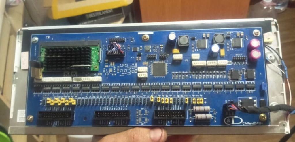

так это приборка или блок комфорт, как то непонятно. мы с товарищем занимаемся разработкой и изготовлением приборок, но пихать в приборку что то левое, как минимум безрассудно)))

а где можно подробнее про блок на фото почитать?
Последний раз редактировалось immortal; 05.12.2018 в 22:55.
нигде))), секрет однако
