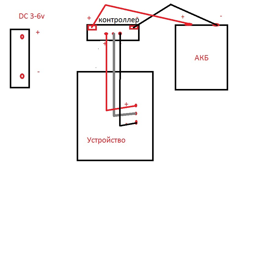

Приветствую Вас товарищи.
Ввиду срочности вопроса ( 2 дня до отпуска (думал все поставить на даче), нужен рабочий проект) прошу не ругаться если такие вопросы были ( в чем не сомневаюсь).
Нужна помощь, неделю строю системку на планшете в машину.
Мучает вопрос с питаним. Пробовал OTG и зарядку одновременно - не работает. Читал по этому много, но к моему случаю не применилось.
Вскрыл планшет, отпаял АКБ с контроллером и к самой плате планшета припаял внешний DC преобразователь (переводит напряжение из 12в в диапазон от 3 и выше) . Контакта на плате три - красный, белый,черный.
Подпаялся + и - = не работает, замкнул + и белый = включился.Работает минуты 2-3 = выключается.Вернул батарейку с контроллером = все работает. В итоге думаю , а можно ли сделать так, чтобы АКБ питала планшет и заряжалась через имеющийся ( или дополнительный, я хз) контроллер от внешнего преобразователя ?
Для наглядности случая три рисунка.
1) имеющиеся устройства и тд (как вариант накидать черточек куда что соединить,чтобы понял такой балбес как я)

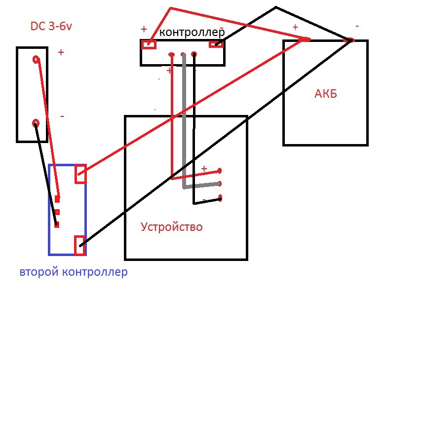

2) Как было когда открыл планшет.

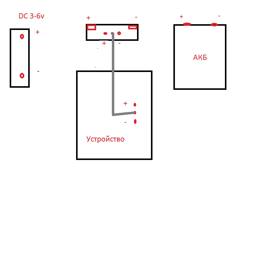

3) Как я вижу доп контроллер ( я чайник редкостный, но осталось 2 дня до отпуска и нужна рабочая модель , приходится фантазировать).
Буду рад любой помощи.

а что за планшет???

вот как сделал я! без перемычки планшет не включался! планшет nexus 7 2013 LTE 32G

Сообщение от Kent5601 Посмотреть сообщение
сделал так же, заработал и пока не выключался, спасибо

тут такая штука!))) все зависит от dc-dc!!! на каких то стоит диод и он не пропускает напряжение! я поступил по другому сделал провод с выключателем функции отг и без красного провода(+)!

Сообщение от Aureal Посмотреть сообщение
т.е. ты просто убрал + ?
С ОТГ кабелем планшет не подключится к ПК.
Если ты хочеш подключать к ПК с отг кабелем то нужно для этого разрывать 4 и 5 контакты в micro USB разъёме. А плюс (красный провод) можно не разрывать если перефирия не питается отдельным DC-DC.
