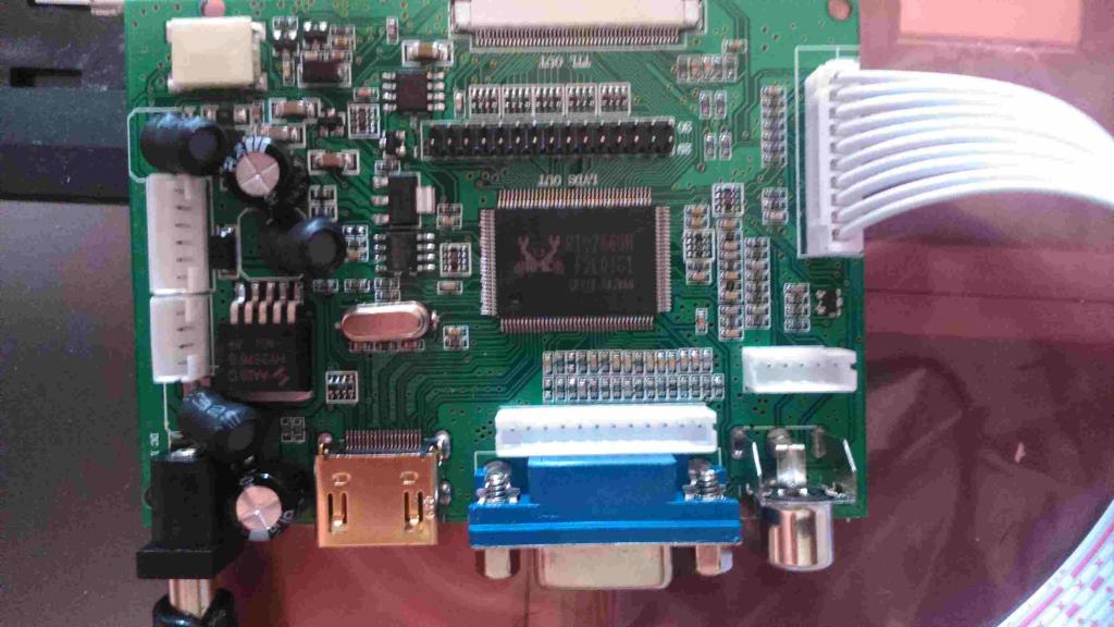

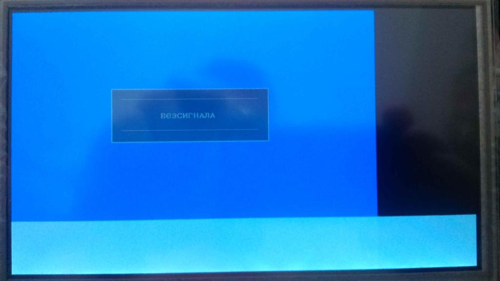

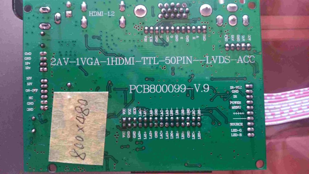

Привет всем, незадача случилась у меня, заказал с али себе дисплейчик с тачем на 7 дюймов с контроллером WGA, LVDS, AVI, набор пришел, но при включении получил изображение не на весь экран, как будто для меньшего по размеру дисплея. В экранной менющке где только не тыкал результата ноль! Микросхема контроллера RTD2660+WINBOND 25x40CL и еще 9435. Подскажите пожалуйста как это можно исправить? И возможно ли, или придется новую плату контроллера заказывать?

Не беда это, прошить надо нужной прошивкой.
Для начала изучаем здесь - http://pccar.ru/showthread.php?t=22851
Если нужно, то и здесь - http://pccar.ru/showthread.php?t=20391
