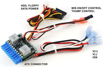

Пишу теперь уж свой отзыв:
Катаюсь с ним пока совсем немного, но никаких замечаний нет.
Как видно на фото - габариты очень радуют. Не греется.
импульс на пуск материнки дает через 2-3 сек после включения зажигания. Стартовала всегда.
Двигатель заводится - перезапуска ПК нет.
Режим установлен следующий:
через 1 мин после выключения зажигания - уход в Спящий режим и через 5 мин - полное обесточивание материнки.
Вот описание:
- Plug-In Smart car PC PSU
- 125 Watts (150watt peak) PSU
- 20pin ATX, 6-24V wide input range
- Programmable timing settings
- Intelligent shutdown controller
- ON/OFF motherboard control
- Survives vehicle engine cranks
- Battery deep discharge prevention
- High efficiency, 125 watts output
- "Anti-Thump" Amplifier remote control
- < 0.5mA standby current
- VIA, P4 and AMD CPU support
- ROHS compliant version

недостаток, впрочем есть один - в мою материнку он не встал непосредственно в разъем на плате - мешал разъем Lan - БП упирается в него левым краем. Купил в "Кее" переходник АТХ 20-24 пин за 120р. и БП повесил через этот переходник без всяких переделок.

Мало мне мащей! надо бы 200в хотябы что бы запустить а так очень радуют размеры, и вообще суппер! так что будем ждать М4-АТХ
