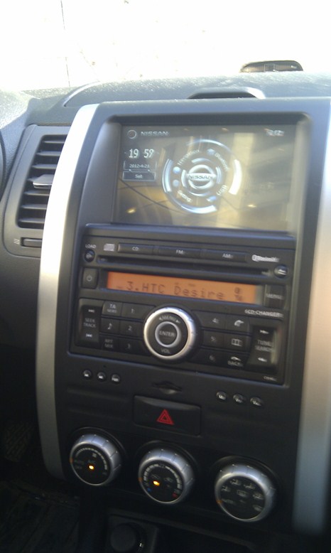

6. Ну и самое главное - то, что первым делом бросается в глаза и всегда на виду - рамка с экраном. Всегда снимал шляпу перед теми, кто не страшился курочить свои торпедо и рамки и на выходе получали отличные изделия. Но сам я не берусь за эту, саму важную и сложную, на мой взгляд, работу. Поэтому было решено купить такую же рамку, но от модели с нави. При этом остается старая медийная система - весьма неплохая, с сд-чейнджеров и бт-телефонией, "уходят" два 1-дин "бардачка". Сама "магнитола" смещается вниз, а в верхней части устанавливается новый 2-дин компьютер с экраном. Звук с компа будет идти на АУКС магнитолы и это даст возможность "отработать" блокировку звука при телефонном звонке. Матрицы пока нет. Вернее есть 7", но хочу матрицу с LVDS, т.к. плата позволяет такое подключение и не нужен будет переходник ВГА. На первом фото - что будет с рамкой, на фото 2 -текущее состояние рамки с медиа

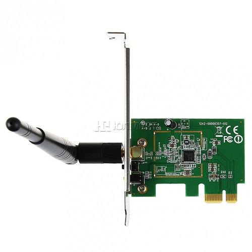

Адаптер wi-f (железку. есс-но, снял)i:
pci-e wifi адаптер Asus PCE-N10 и роутер от Мегафона

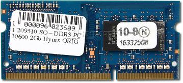

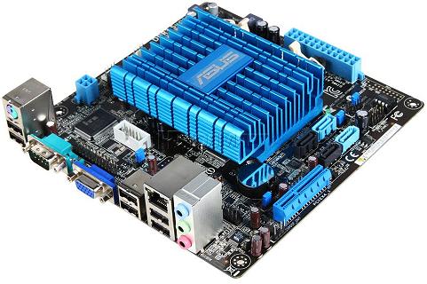

Плата и память:

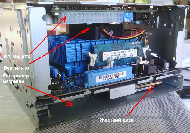

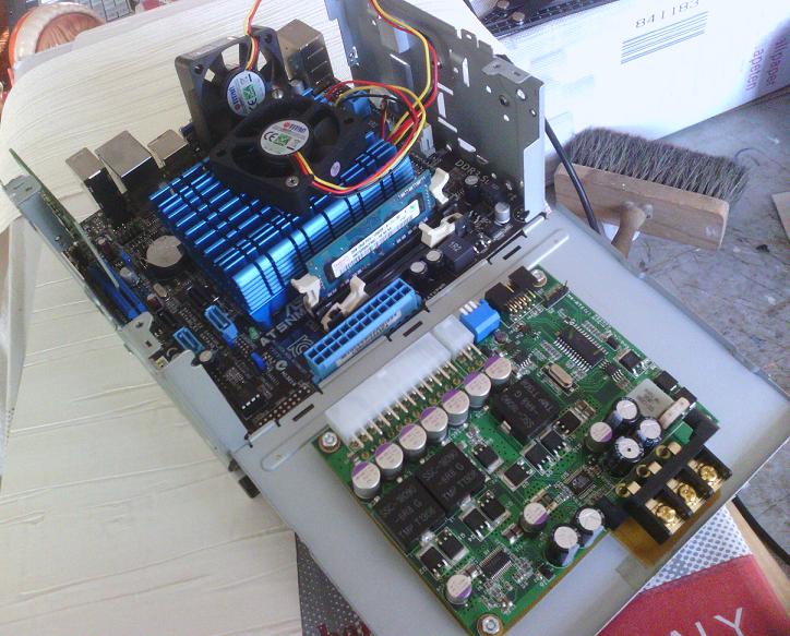

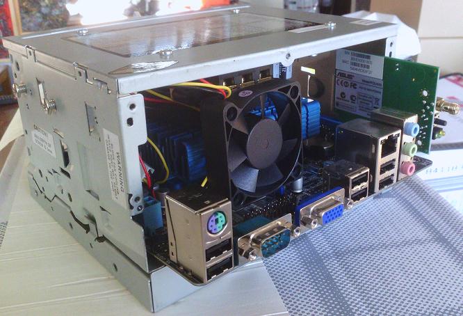

Компоновка всего в корпусе 2 дин:

На верхнем фото справа видна карта вай-фай без антенны.
Сегодня примерил корпус с платой в нишу. Вроде помещается, но впритык... и есть сомнения, что два толстых жгута под торпедо не будут мешать. Дальнейшую примерку стоит произволить уже с рамкой и экраном, которых пока нет. Еще вариант - штатную голову сместить вверх, а комп - вниз. Там места больше, но может нехватить длины кабелей под голову, но их, конечно, можно нарастить.

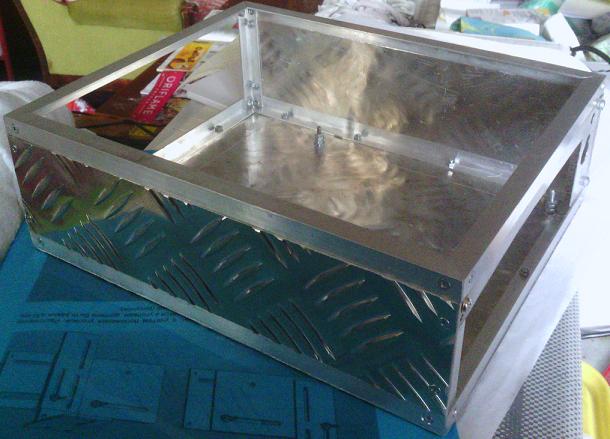

вот первоначальный вариант корпуса. Может еще вернусь к нему
