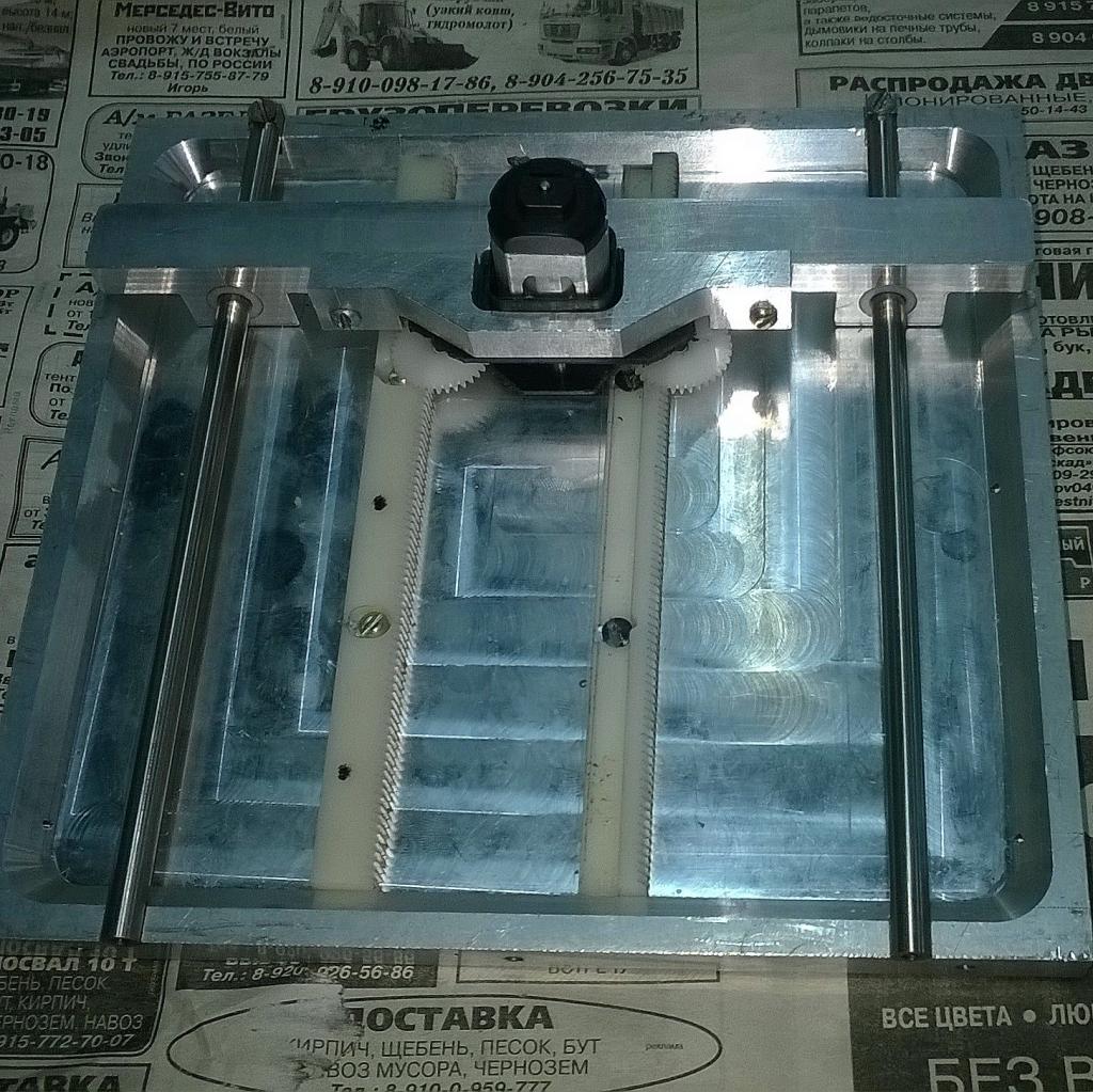

Вот что я пока сделал ! Есть ещё монитор 7" с Китая !

Да конструкция сия! такая для "сурового челябинского" монитора, а не для 7-ки китайской, ну это так просто с первого взгляда.
