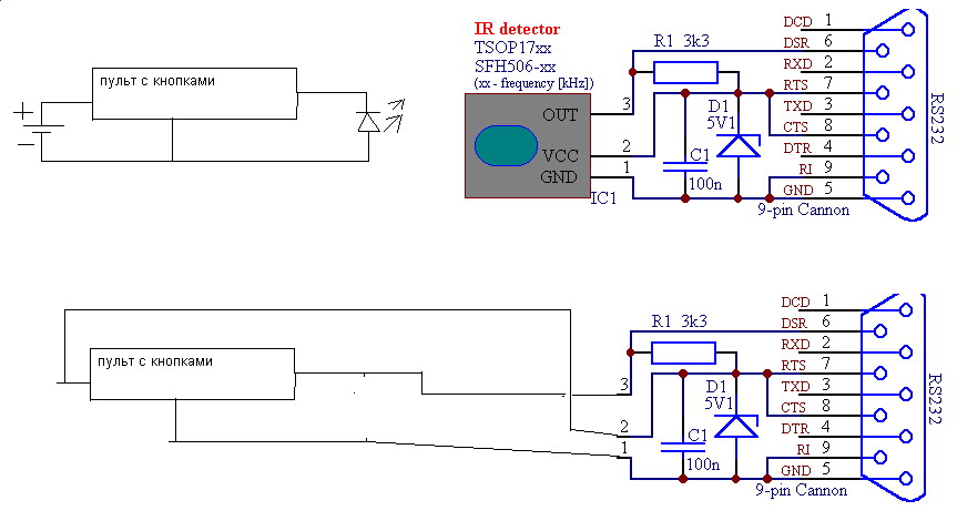

В схемотехнике не силен, с поклоном в обществу
есть самодельные кнопки на руле сделанные на основе пульта ДУ, давно и исправно работают,
но периодически менять батарейку, и не стабильность принимаемых сигналов немного напрягает, есть желание избавится от батарейки, и приемника и светодиода. подскажите если соединить как в нижней схеме, получится?
менять что то кардинально не хочу, все работает
верх картинки, как сейчас стоит.
низ как хочу сделать. но страшно что нибудь спалить.

Запросто,замерьте входное и выходное напряжение.

через оптопару, думаю, лучше развязать

стабилитрон D1 там скорее всего на 5В. А в пульте какая батарейка? Наверняка 3В, так что подбирайте оптопару или мудрите что то

Про оптопару я как то и не сообразил.
Пульт действительно работает от 3 вольтовой таблетки,
сейчас у меня схема распаяна в штекере COM порта, от нее до ИК приемника кабель около метра, ИК приемник на двустороннем скотче закреплен на неподвижную часть улитки под рулем, а ИК светодиод недалеко но вращается в месте с рулем,
И так шлейф в улитке руля 90 см, + кабель от схемки до ИК приемника, нужно мерить падение и напряжения?,
если падает до 3,5 - 4 вольта, можно подключить на прямую как в схеме на картинке?
И я что то запутался в частотах ИК приемник работает примерно на 36-38 кГц, (точную маркировку не помню) а оптрон который есть в наличии "Время включения/выключения, мкс 3-4" если я правильно понял оптрон справится с необходимой частотой?
Не нужно. До 4-х вольт, а тем более до 3,5 вольт, на такой длине оно не упадет.
Это частота "несущая", на выходе TSOP её нет.
К тому же на сколько я помню на выходе TSOP сигнал инверсный.
Поэтому я думаю так просто не получится
теперь понял графики в даташит.
Сообщение от serega061 Посмотреть сообщение
Спасибо избавили от ненужных проблем,
поставлю батарейки покрупнее, и выведу светодиод через улитку,
Всем спасибо тема закрыта.
