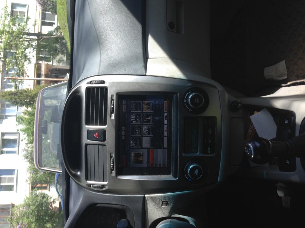

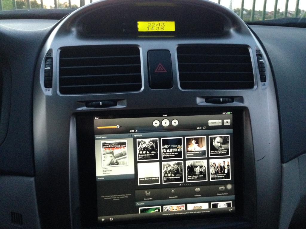

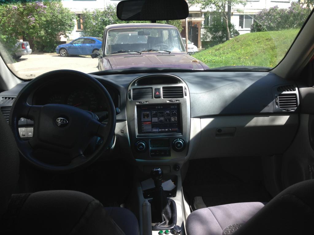

Теперь о текущей установке Ipad mini перврго поколения в авто.
Выбрал этот IPad по нескольким причинам:
1. Размер экрана 8 дюймов, вполне достаточно
2. Выбирал между ipad mini и ipad mini 2, собрал коллегию из друзей (чьё мнение мне важно), в машине и по очереди примеряли один и другой, в итоге вышло так, что разница в разрешении экранов с расстояния пассажиров на передних креслах не различаема при всем желании, а вот энергопотребление и нагреваемость ipad mini существенно меньше, производительности для решения "автозадач" более чем. Был установлен Ipad mini.
Конфигурация такая: ipad mini 32gb cellular 3g (gps + sim).
На данный момент 20 GB занято музыкой, 3 GB свободно, остальное программы, карты навигации и т.д.

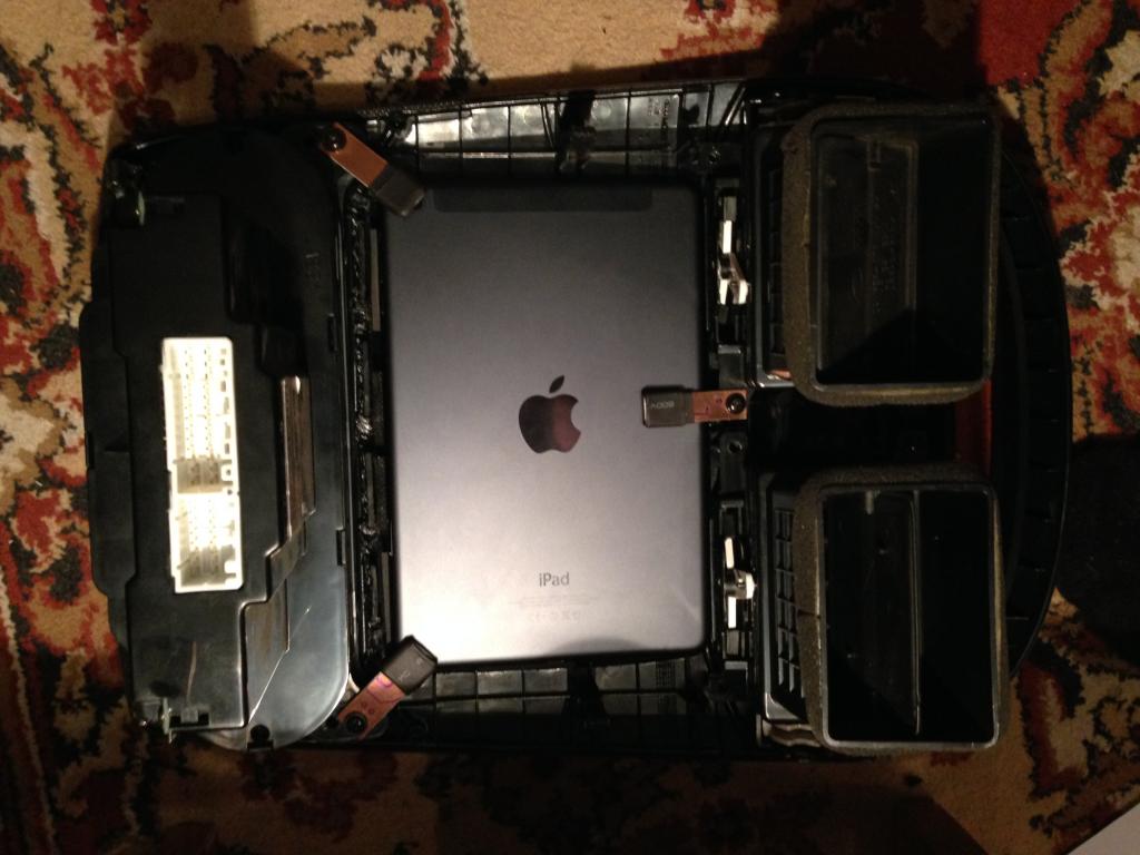

Установлен Ipad "на мертво" без возможности быстрого снятия, но без разборки для возможности последующей продажи. подключен к бортсети по ACC через преобразователь напряжения 12-5 В, заряжается при положении ключа в ACC, с вкл. зажиганием, и при работе двигателя.

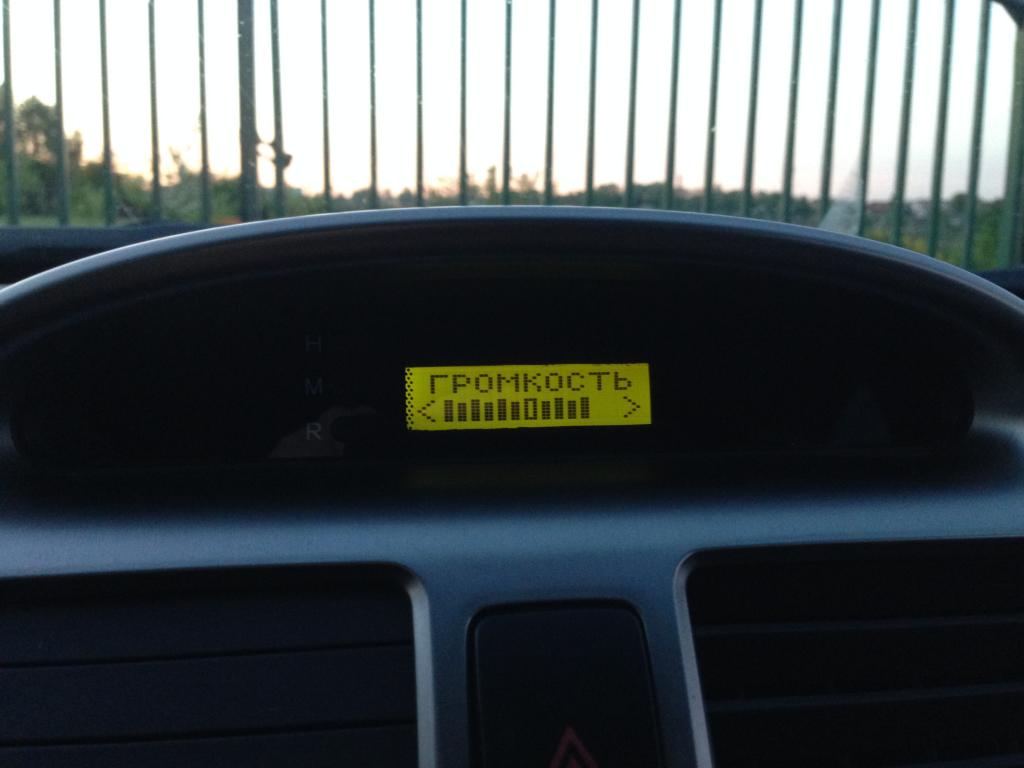

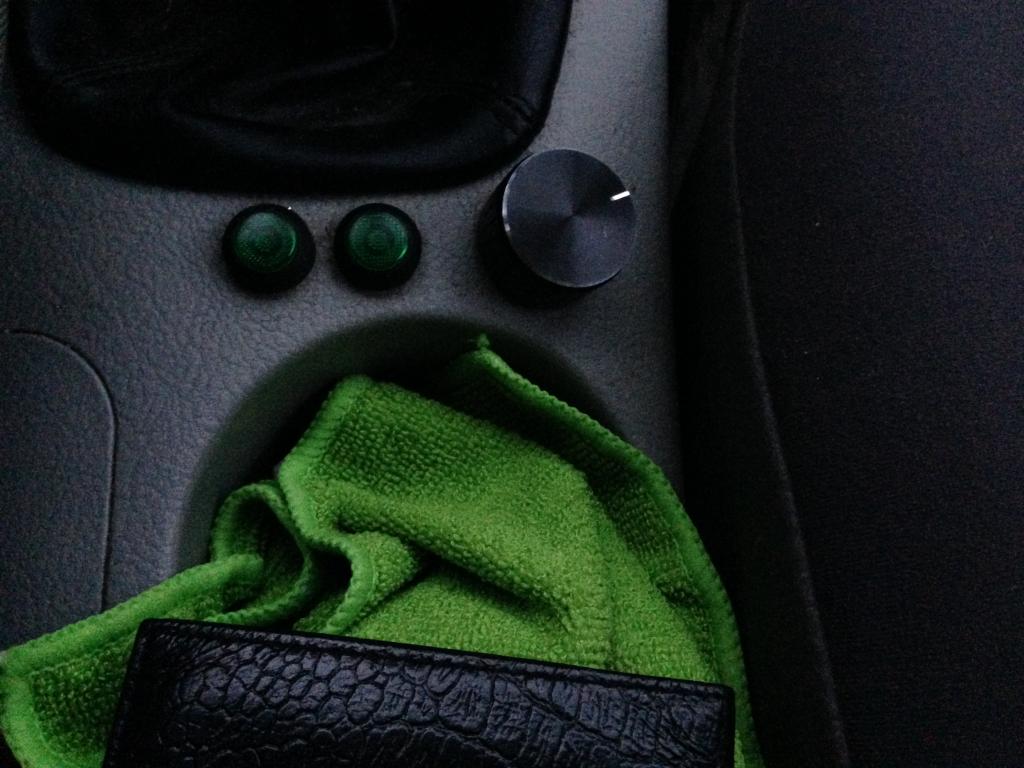

Усилитель подключен к Ipad через регулятор громкости по принципу лестницы Никитина с ЖК дисплеем вместо штатных часов (этот же модуль управляет и переключением треков, паузой и т. д. фото позже), звук снимается с миниджека, входа гарнитуры. Опять же пробовали через цифру с DAC, но при конфигурации: усилок DLS RM40 + DLS RM15, акустика DLS R 6.2 x 4 шт. + SUB Infinity пассивный, не знаю какой, покупал давно, с выходом миниджек, разницы замечено не было "на слух". Вот и подключил так. Можно и переделать, но возни больше, а результат, субъективно тот же. К сожалению, пока так и не поставлено в авто, езжу с 6 штатными динамиками сабом infinity и усилителем callsell 100.5 .
Теперь попробую рассказать про вопросы на которые не нашел ответов в свое время.
Ipad без проблем с помощью модуля с МК управляющий у меня громкостью, имитирующий нажатие кнопки гарнитуры может: переключать треки, ставить на паузу при выкл. зажигания, нажимать на плей при вкл. зажигания, перематывать треки вперед и назад. (может сниму на видео если будет интерес).
Без проблем работает на морозе, как ipad, так и мултитач. С батареей, пока проблем нет (пока проверялось до -20, дело было уже к весне).
При жарких температурах в салоне пока до 45 + прямые солнечные лучи на экран - проблем нет, все четко без глюков.
Что касается диагностики двигателя, то с Ipad проблем нет, использую wifi elm327 адаптер, работает быстро, без видимых задержек, его немного переделал (мне не нравилось, что он работает все время,у меня почему то не пропадает питание с obd разьема при выкл. зажигании), внедрил в корпус адаптера маленькую схемку на мк pic12f675, которая выключает питание адаптера если, напряжение бортсети меньше 13в и 2 минуты не моргает светодиод связи с ЭБУ.
И развею несколько мифов:
Ipad спокойно без проблем проигрывает мквшечки и авишечки без перекодировки, как через сеть, так и из памяти устройства, например с lostfilm и т.п.
Могут работать сразу несколько навигационных программ одновременно, например: навител говорит дорогу в фоне, запись трека в waze, Speedtracker на экране скорость показывает и istrelka в фоне предупреждает о засадах и т.д. Никаких глюков, тормозов и т.п.
Проигрывает flac, alac и т.д.
Не проигрывает Flash ни при каких условиях!!!
Установленный в торпедо без проблем ловит спутники (значительно лучше gps bu 353 под стеклом), 3g (LTE) отличный сигнал, на расстоянии до 3 подъездов от моего ловит мою домашнюю сеть Wifi (3 этаж).
Для скачивания фильмов просто подъезжаю к дому, ipad подключается к сети wifi, захожу на домашний сервер по ftp, ставлю на закачку нужные фильмы через 5 мин все готово, никаких проблем.

Теперь о недостатках:
Камера заднего вида не подключается ни как, ip камеры не в счет не для этого они.
Hands Free тоже ни как, правда звонки по Face Time и Skype без проблем, с Ipad в машине могу позвонить на любое из своих устройств (включая телефон и Маки) и всем друзьям и знакомым у кого есть айфон или ipad, да кстати c ipad нельзя позвонить или отправить смс через сим никак вообще, ни софт, ни что то еще не поможет, он не поддерживает аппаратно!!!
Регистрация тоже мимо, только с разбором устройства и переносом его задней камеры, но это не наш метод.
Но это решается установкой зеркала вместо штатного с регистратором, дисплеем и камерой заднего вида, в сети их много всяких разных, и никаких проводов перед стеклом.
Чего мне не хватает:
Пока не решил проблему выключения экрана, горит 2 минуты после выкл. зажигания, а это много. Пока решил экранным помошником AssistiveTouch, появляется полупрозрачная кнопочка поверх всех программ, 2 таба и экран гаснет.
Может кому понадобится, т.к. в данной установке кнопка power не доступна, перезагрузить устройство можно через сброс настроек сети, в этом случае Ipad забудет пароль от WIFI сети, что не проблема. Я за 5 месяцев использования не перезагружал ни разу.
Хотел сделать сервопривод нажатия кнопки power, но уже привык без него.
Все дальнейшие дополнения буду писать ниже отдельными сообщениями, другие фото и видео будут появляться там же. Так же если кого то интересуют вопросы по мак (типа можно ли пользоваться вордом на мак, или работает ли в мак 1С) тоже спрашивайте, отвечу.
По любому интересующему вопросу, могу снять видео.
Фото сделаны в яркий солнечный день.

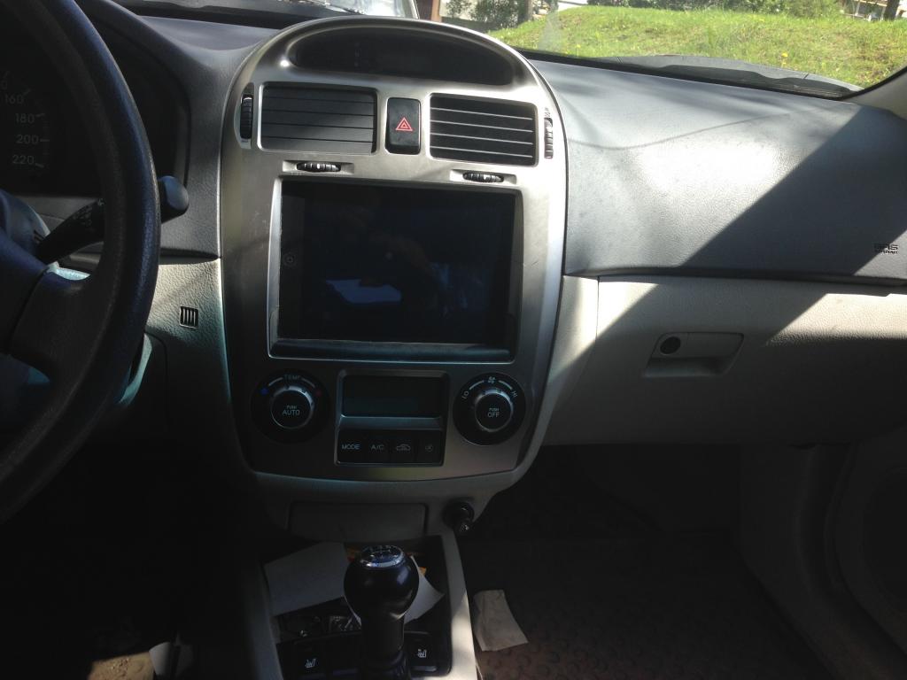

Покажи как все смотрица в торпеде(можно фото), и напиши какие размеры ниши под айпад мини получились?
6.Время работы от аккумулятора максимум 1 час (с моей конфигурацией),
Странно...у меня процесор i7, без заводки двигателя работает минимум 10 часов(больше не проверял)...аккумуляторная батарея 45 А.
Старый 17.05.2014, 12:18   #3
yurachka
Регистрация: 21.01.2013
Регион: 60
Сообщений: 32
yurachka is just really niceyurachka is just really niceyurachka is just really niceyurachka is just really nice
Фото и размеры добавлю вечером. У меня потребление в состоянии покоя, только музыка играет - 7,5 А (системный блок, монитор, 2 схемы с МК, USB hub активный), но тут еще и аккумулятор у меня не родной стоит в машине Bosch 55ач, очень мне не нравится, ему меньше года, не заводит машину при температуре ниже -22 градусов, крутит, но не заводит. С заводским, внутри корейского производства, проблем не было. Но его долго ждать, и цена в 3 раза дороже, вот и повелся на этот.
Усилитель еще 2-4А, если тихо слушать, по громче 8-10А. Измеряю цанговым амперметром mastech ms2102
yurachka вне форума   Ответить с цитированием
Старый 17.05.2014, 15:00   #4
yurachka
Регион: 60
Сообщений: 32

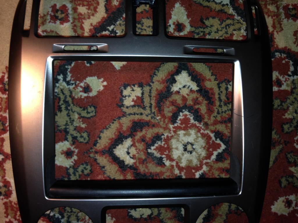

Размер 190 Х 126,5, фото добавил. С обратной стороны есть запас в панели по 2 см с каждой стороны, по этому миниджек и lightning подключились без проблем.

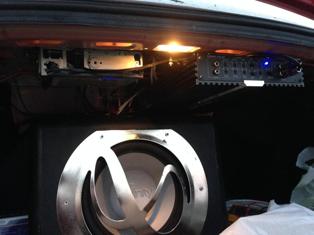

Спасибо, по контролеру все сложно: изначально он был собран для CarPC. Делал его сам, состоит он из 2х блоков, 1 находится в торпедо (установлен вместо штатных часов) и состоит из графического LCD дисплея, МК Pic18F2525 и часов реального времени Ds 1307. Т.к. кнопок на руле у меня нет, я врезал энкодер и 2 кнопки около ручника, на фото выше видно и подключил к МК.
2 блок стоит в багажнике рядом с усилком в корпусе из под магнитолы, он состоит из МК Pic18F2525 и блока реле 25 шт. + реле для вкл усилителя., лесница Никитина (громкость).
Общаются блоки между собой по 2х проводной шине со скоростью 1мгц при помощи модулей USART (встроены в МК). Это если упрощенно, элементов там больше.
Для IPad хватило бы и одного 1ого блока, но переделывать было лень, по этому я оставил оба и переписал только программы для работы с Ipad. Фото выложу вечерком.
Блок питания Ipad делал сам на базе L2596T и мк Pic 12F675, но в ходе испытаний мне не понравилась его работа, как потом выяснилось при общении с сервисным центром Mac+, дело не в блоке а в контролере заряда в Ipad, но я не стал рисковать и купил проверенную зарядку griffin, при детальном рассмотрении оказалось, что она собрана на аналогичном преобразователе Шим, но установлен был именно грифин, а свой модуль я разобрал.
Зарядка подключена к АСС для магнитолы, 1 блок к питанию для часов, 2 блок вместе с усилителем к аккумулятору через 1,5 F конденсатор. При максимальной громкости, на паузе нет никакого звука (шипения, тем более помех) полная тишина. Никаких разделителей масс и т.д. нет, все нормально, обошлось без танцев.

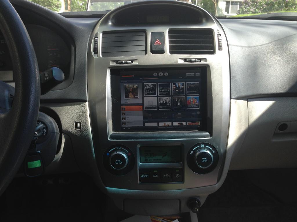

Вот еще несколько фото, как у меня это все стоит. Извините за качество, темно уже было.

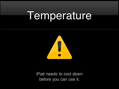

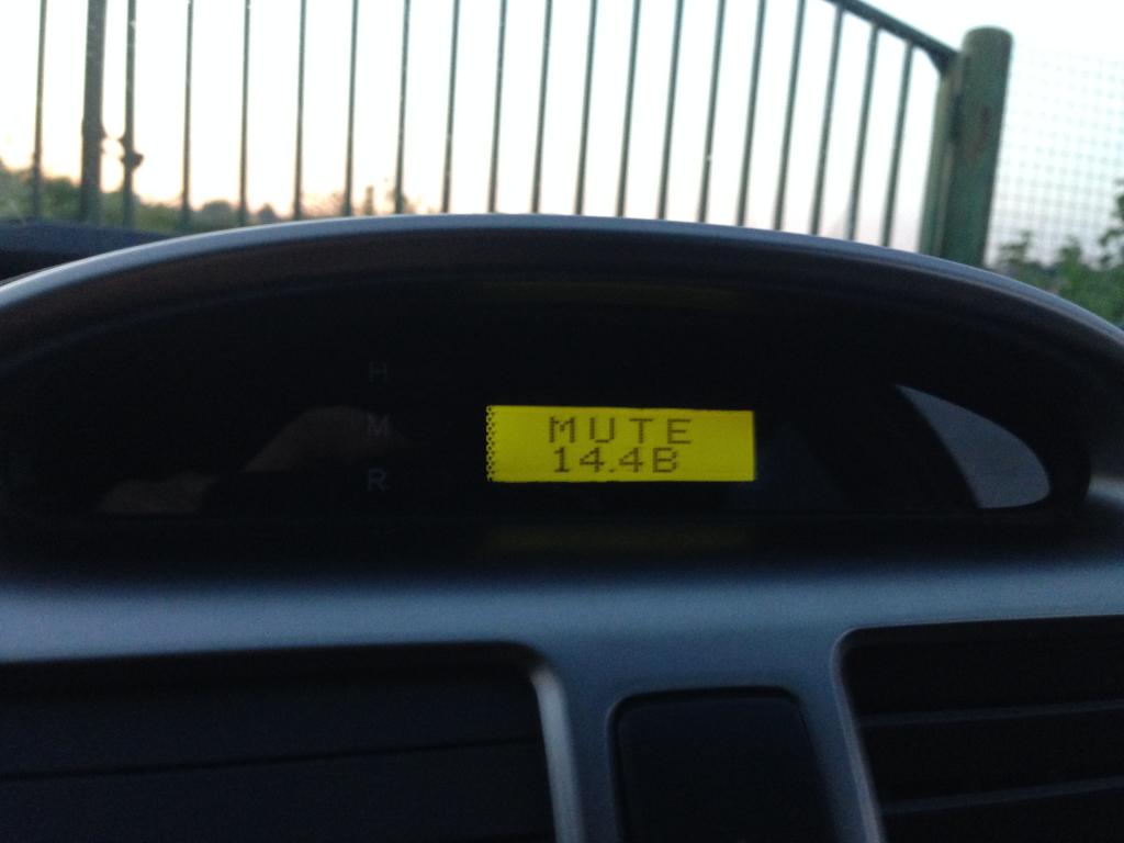

Сегодня машина простояла весь день на солнце, +30 на улице, после запуска, на экране ipad, появилась надпись "Высокая температура, для продолжения работы остудите ipad." Палец на экране держать невозможно, жарко, какая температуры была, не померил. Но т.к. у меня воздуховоды проходят рядом с ipadом, то через минуту экран, раз блокировался и все заработало в штатном режиме. При перегреве ipad оставался включенным, просто не давал разблокировать экран.
Надпись была такой, только на русском. Сфоткать свою не успел, отвлекли.

При охлаждении ниже -25 градусов получишь ту же надпись.
По поводу выключения можно использовать катушку в 2 витка и сопротивление ( получится электромагни) в доль правого края айпада, выведешь на ключь зажигания, когда он запитан айпад заблокируется, как только пропадет питание он разблокируется.

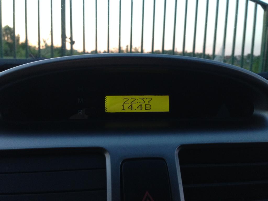

Сообщение от UserS Посмотреть сообщение
Попробую, этой зимой, но меня это не смущает, я перед поездкой на Юг, сделал обдув от центральных воздуховодов, больше проблем не было, зимой они подогреют. -30 у нас редко бывает.
По поводу катушки спасибо, но в этом случае аккумулятор сядет за неделю, а у меня иногда машина и дольше стоит.
