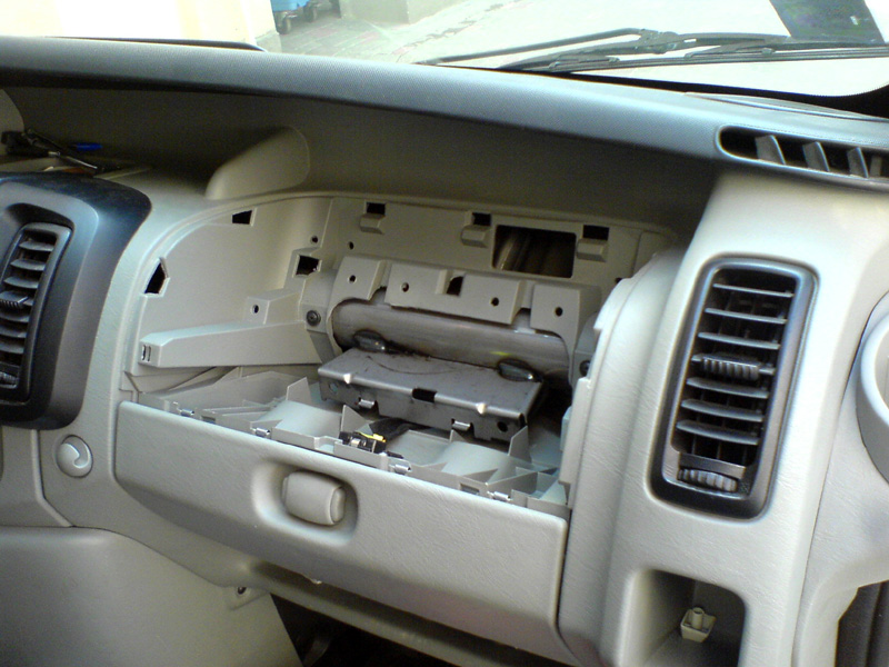

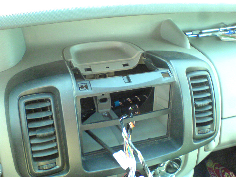

Временный вариант - опасный вариант.
Тоже когда-то были мысли, но не сложилось. В Trafice монитор прямо сам напрашивается к установке.

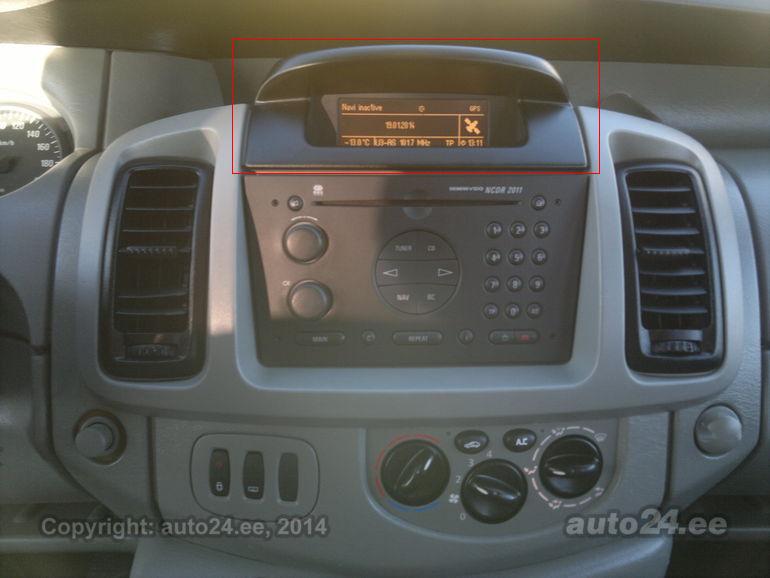

На днях приобрел с разборки вот такой козырек от Виваро
и присмотрел вот такую Соньку, глубина которой всего 120мм. Буду дальше думать
