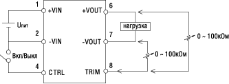

Сообщений: 2,669
Вот схема контактов.

Сообщений: 2,669
Гальваническая развязка земли. В данном случае- это важный приоритет. В дополнение ко всему небольшие размеры и при этом приличная мощность.Можно поискать аналоги, например у "Mean Well". Конечно для питания усилителя не подойдет, но как питание периферии - самое то.
