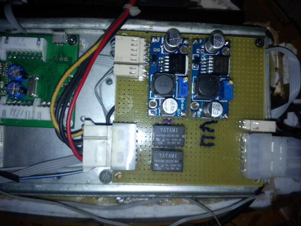

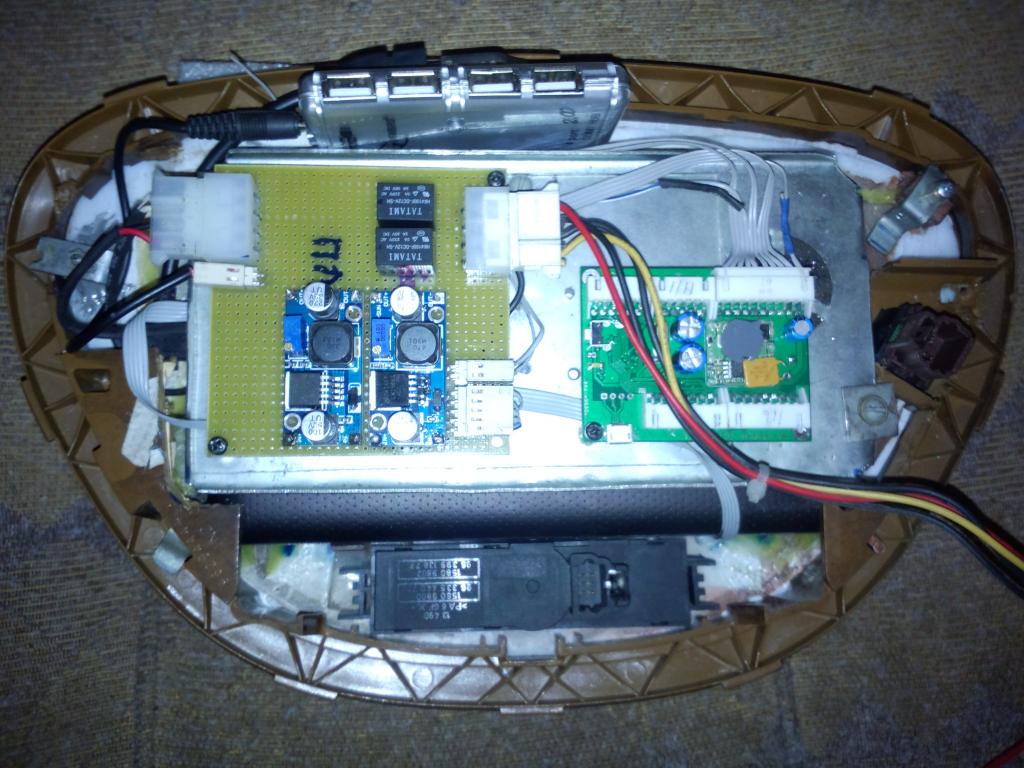

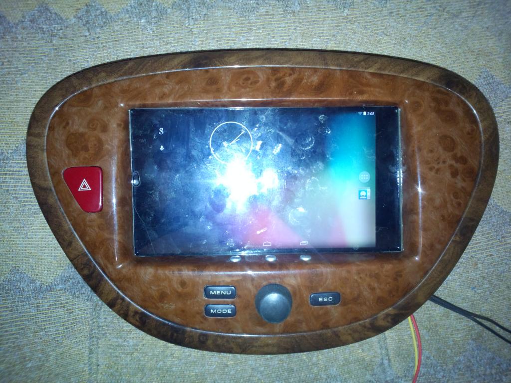

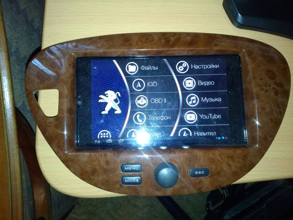

Бродя в просторах инета по поводу решения звука в моем пыжике (нет штатно поддержки mp3 и флешки как вида ) наткнулся на этот сайт. И тут понеслось......наверное с неделю сидел читал и зуд в энном месте все усиливался.Вобщем решился на модернизацию своей машины.Основное условие было что при желании все можно было вернуть в первозданный вид .Процесс изготовления рамки был долгим и мучительным ввиду желания сохранить интерьер торпеды. Долго подбирать компоненты нестал.Взглянув сколько проектов построено на Nexus 7 2012 WIFI , примерив размер к машинке решил брать его. Так же был куплен тут у YAM1966 его контроллер (за поддержку отдельно ОГРОМНОЕ спасибо ). со временем приобрел USB EasyCAP правда не такой(фото ниже ) но тоже на чипе stk 1160.заставить работать его пока неполучилось ввиду отсутствия прямых рук. вот двигатель через выхлопную могу отремонтировать ,а все что касается ковыряния ведроида это не моё.и если винду я хоть как то понимаю то с этой железякой я неподружился с первого дня. все чего достиг это умею перешивать разные прошивки. шил по пять раз на день .ставил тимура(чет совсем непонравился ).Ну да ладно.ухожу от темы...Ну так вот - в планах прикрутить подрулевой джостик и на центральную консоль установить джостик с энкодером (по типу новых меренов-бэх ).Подрулевой джостик и на консоли уже впринципе подключался и настраивался на столе,осталось доделать внешний вид и установить в машину. По питанию : куплено два dc-dc на lm 2596 .Один вместо батареи питает напрямую ,второй для хаба с переферией .примеров тут как это сделать вагон и тележка.Управляется питание через контроллер YAM1966 .Планшет при включении ACC просыпается и через 2 сек включается хаб.так же при отключении ACC контролле ждет 10 сек и уводит (через Hall Sensor ) в сон.через 2 сек отключает питание хаба.при опускании заряда меньше 11 вольт полное отключение всего.никакие конденсаторы для защиты при старте двигателя неставил (в машине штатно 2 акума, один силовой и один для электроники. ) . Выведены кнопки управления с планшета .Так же хочу установить регистрацию на хорошей вэбке.опять упираюсь в ковыряние прошивок-модулей....кое какие фото прилагаю.остальные что делал скину на днях и после установки в машину.
