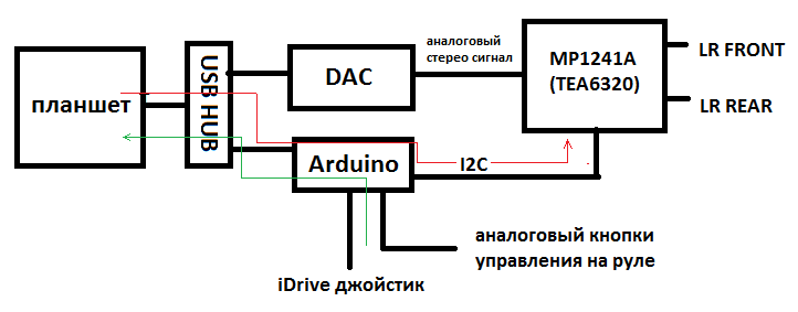

Всем привет.
Долго изучал форум, уже закупаюсь, и появилась идея вывода звука.
Вот накидал структурную схемку.
Есть такая платка. Она разбивает стерео сигнал на фронт и тыл с регулировкой громкости, высоких частот и баса. Также в ней есть тонкомпенсация (loud). Регулировка происходит по шине i2C.
Суть в том что arduino будет управлять платой регулировки (тем более что связь Arduino c платой уже написана)
Есть идея сделать управление с планшета как на китайских магнитолах на андройде.
Так вот вопрос к знатокам:
Какую ардуино заказывать чтобы можно было с планшета управлять ей плюс использовать эту же ардуино для подключения физических кнопок управления планшетом?

YAM1966 Поправил
Arduino любая подойдёт или только ADK?

Любая. Любая имеет I2C и UART (если не нужна отладочная USB консоль - вообще любая от $8). Откройте и внимательно почитайте описание моего проекта - там не менее 50% нужного Вам есть - скетч, который нужно поправить под свой аудиопроцессор (скурив предварительно мануал по нему и поняв, как им рулить), схема подключения ардуины к Андроиду, оболочка под Андроид, всем рулящая. Возможно, нужен будет модуль ядра, собранный под Ваш процессор, если процессор A10 или RK3066 / RK3188 - можете взять модуль у меня.

s.m., macau как качество звука у процессора TDA?

Не аудиофил, но меня все устраивает. Шумов-искажений нет, регулировки адекватные, филипс г... не делает. И у меня он находится внутри магнитолы, которую я заюзал чуть больше, чем наполовину У macau похожая ситуевина. С этой TDA могут быть траблы, только если это китайский клон типа PT2313 или подделка под оригинал (а таких сейчас море, ибо микруха давно не выпускается в оригинале). У меня магнитола немецкая, там вряд ли стоит дерибас.

s.m., macau Посмотрел ваши проекты!!! Отличная работа.
Теперь больше склоняюсь к идеи найти магнитолку и использовать с неё процессор и радио по I2c. Тем более, что по радио сколько решений на форуме не смотрел везде неустойчивый приём.
