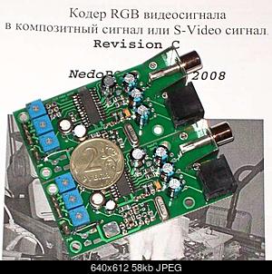

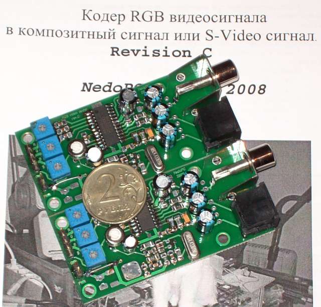

Вообще мультимедия и навигацию захотелось почти сразу, как начал ездить. Поэтому подумал и решил встраивать навигатор. Остался вопрос как))) Ответ дал уважаемый Jenek72 с форума primera-club.ru Правда кодер я решил использовать не предложенный им, а найденный на просторах Интернета http://www.nedopc.com/PALCODER/palcoder.php

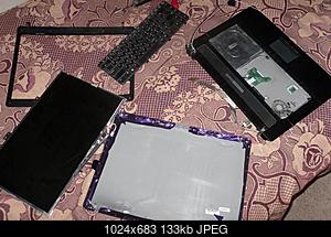

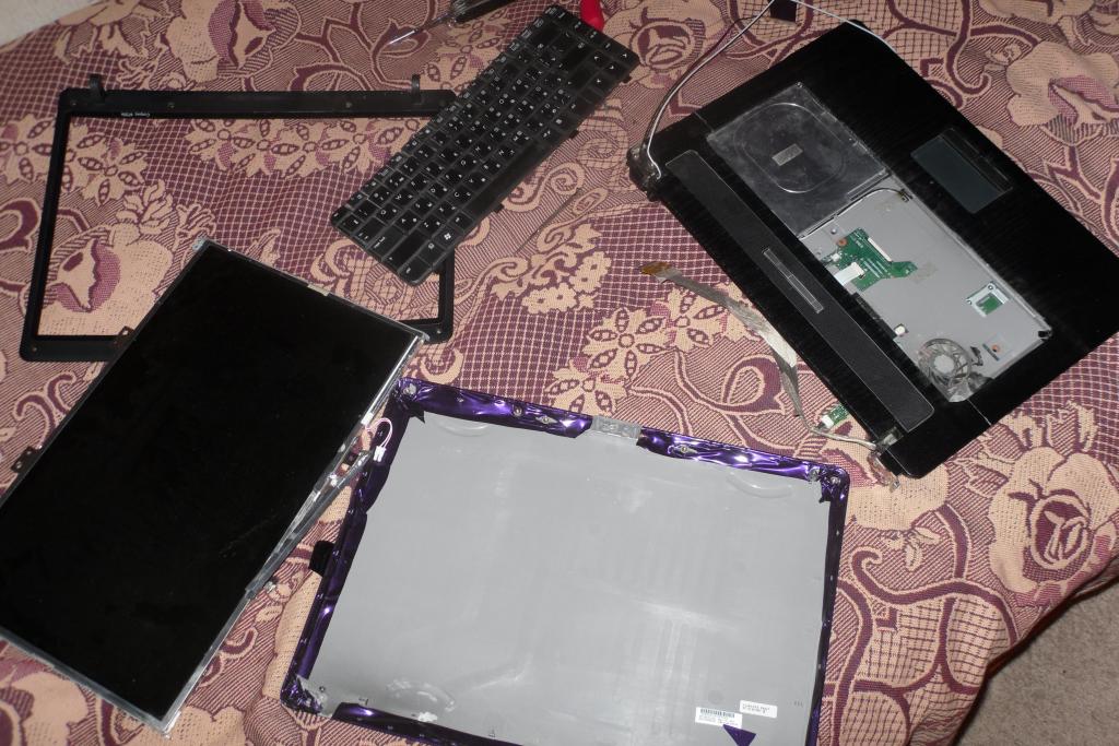

Первая попытка закончилась неудачей, отрубившейся панелью кнопок и темным экраном монитора. Потом как-то все заработало само (заросло наверное). Но желание ковырятся там пропало на несколько месяцев. Через пару месяцев навигатор был подключен изображение скакало (что-то было с синхрой), вообщем результат не устроил. К тому времени запросы подросли, да и навигатор был так себе (дешевый Китай). Поэтому обратил свой взор на CarPC. Изучит проект не менее уважаемого Витамина http://www.primera-club.ru/f/elektro...mpyuter-v-r12/ Захотелось сделать что-то похожее. Как выяснилось хороший CarPC удовольствие не шибко дешевое, а уверенности что мне нужно именно оно не было. В результате принято решение собрать пробный проект на основе ноутбука HP 6720s, у которого как раз к этому времени сломался экран.

Я в курсе холивара, что лучше : ноутбук или полноценный CarPC. Поэтому повторюсь. Ноутбук выбран по двум причинам: 1) он есть 2) Попробовать и понять нужно ли это вообще.
Теперь сам ход установки, постараюсь изложить по подробнее. Сначала система собиралась на столе и решался вопрос с питанием в автомобиле. Был преобретен б.у. 7-ми дюймовый монитор с тачем. На мониторе вход VGA, AV и S-video. Сигнал с ноута идет по VGA, с кодера сигнал идет на AV. К сожалению на контроллере не оказалось автоматического переключения на сигнал AV, поэтому с панели управления контроллером вынес кнопку переключения каналов. Как показала эксплуатация – заминка возникает только при парковке.

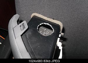

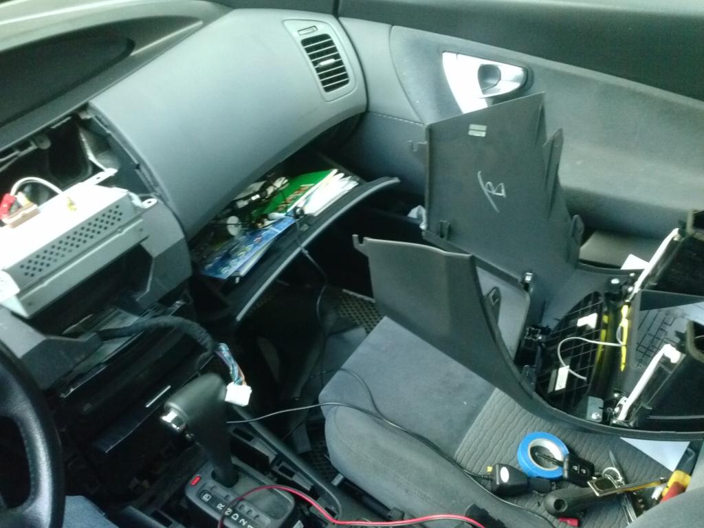

После того как все установлено и более менее стабильно работает начинаем работать с машиной. В первую очередь нам надо извлечь монитор. Для этого разбираем консоль http://www.primera-club.ru/f/baza-zn...i-i-magnitoly/ отсоединяем провода от панели кнопок и аварийки (вот тут надо аккуратнее. за провода не тянуть.)
Откручиваем монитор и несем домой. (Лучше всего будет если вы будете выполнять все манипуляции при отключенном аккумуляторе, но я под конец забил на это).

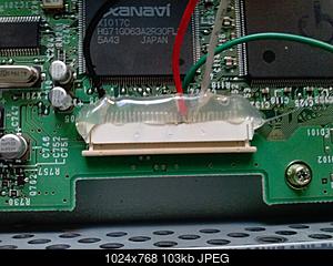

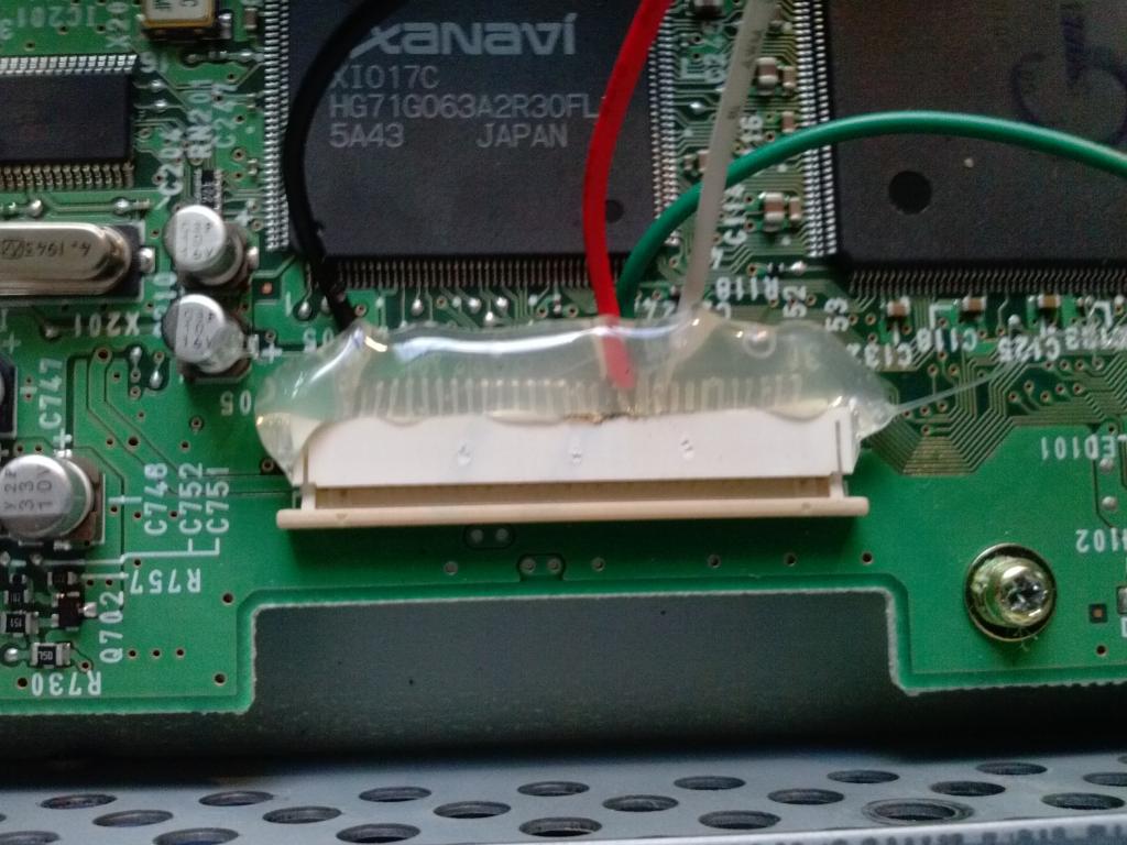

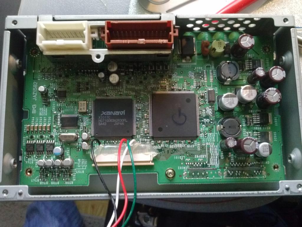

Далее разбираем монитор, нам нужна та плата, в которую вставляются провода.
Аккуратно отсоединяем матрицу оригинального монитора (если что-то пойдет не так всегда будет вернуть все в исходное состояние).
Находим на плате место куда вставляется шлейф. Контакты пронумерованы 1-30. Нужно подпояться с 1, 19-21 контактам. Это будет Sinc и RGB соответственно.

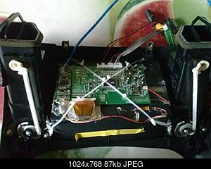

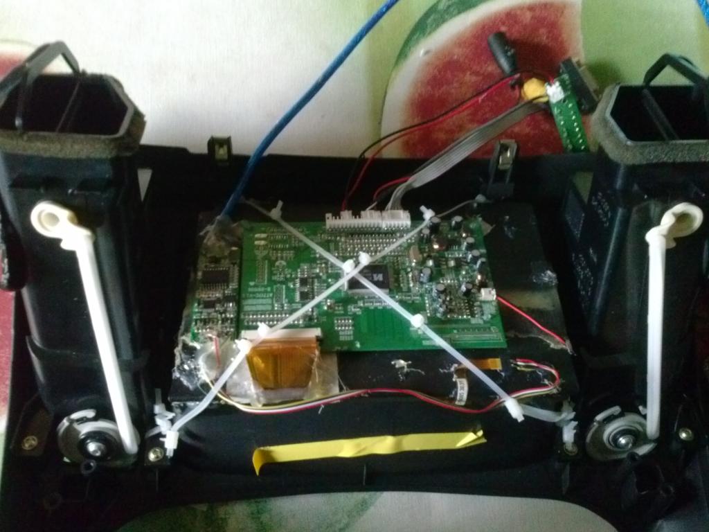

Эти веселые проводки будем втыкать в кодер. Я вывел провода наружу, а плату прикрутил обратно в корпус. Дальше несем все в машину и проверяем на предмет работы)))) на данном этапе все запитывал от прикуривателя.

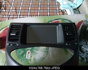

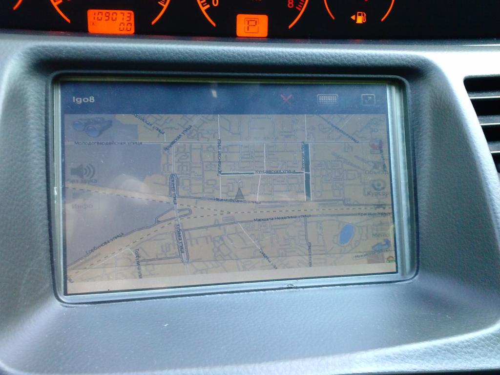

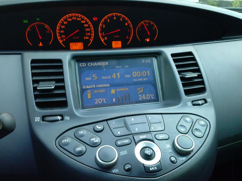

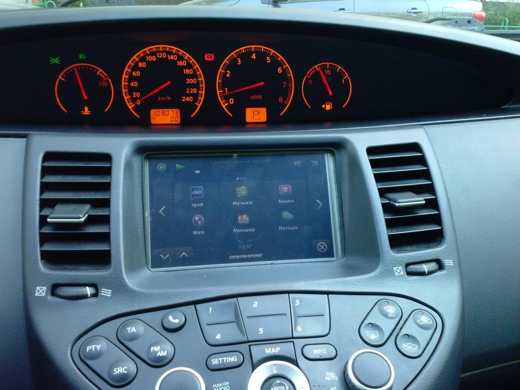

Итак все более-менее работает (пишу так, потому что все равно потом придется все настраивать и подгонять), приступаем к следующему этапу. Ставим матрицу на консоль. Сначала думал прикрепить ее к оригинальному корпусу, но как-то не получилось. Прикрепил на соплях – стяжках. К моему удивлению стало все ровно и достаточно надежно. Что радует.

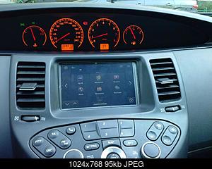

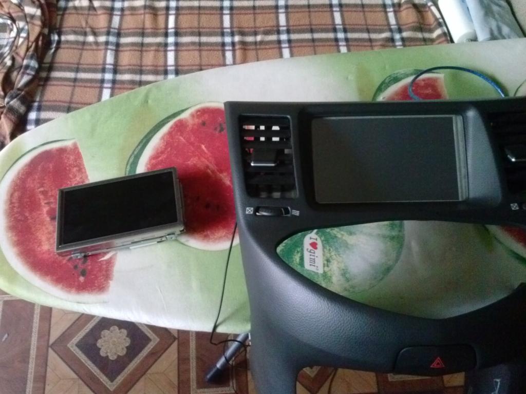

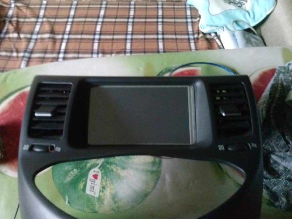

Вот так выглядит спереди

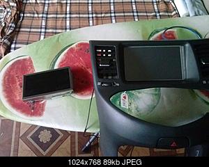

Сравнение с оригинальной матрицей

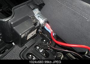

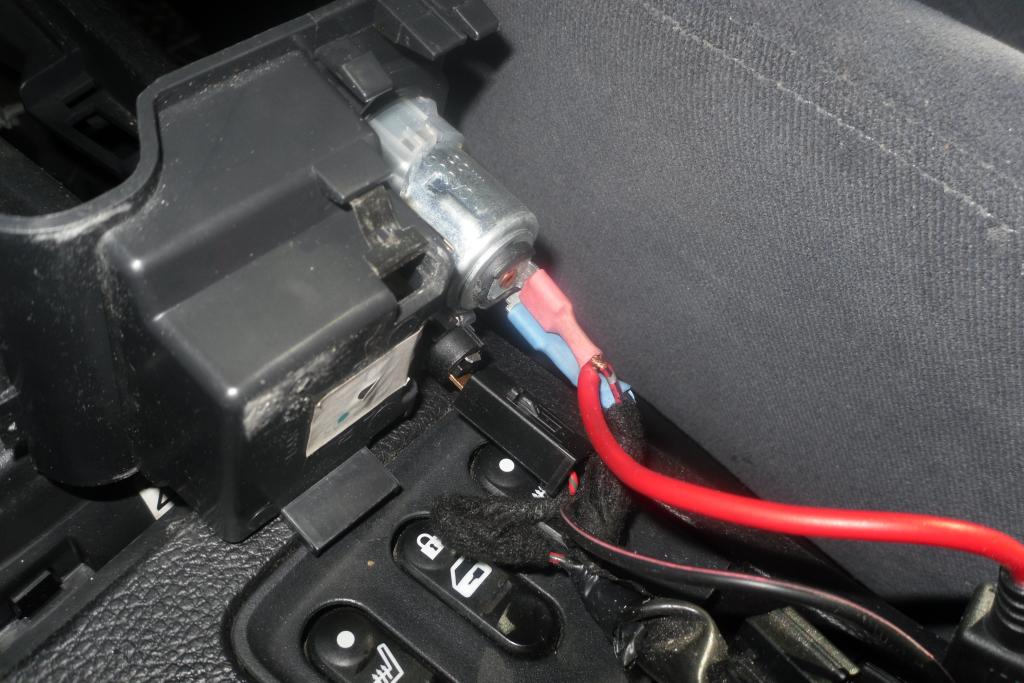

С питанием с самого начала были заморочки. Сделать красиво не получилось, поэтому сделал как умею)))) Итак все питание системы берется от прикуривателя.
Подключение сделано с помощью новых клемм. Там же рядом с прикуривателем стоит предохранитель на 10А (До него можно быстро добраться, он в буквальном смысле под рукой) Дальше провод идет к «Коробочке» В нее установлен фильтр питания 12V http://************/philtr-pitanija-plv-filt-b.html Блок автоматического переключения камеры http://************/PLV-SW-01.html И много клемм, в которые можно воткнуть проводки)))) Стабилизатор питает монитор и кодер (им надо), блок переключения, переключает сигнал от кодера на сигнал с камеры заднего вида. Питание ноута осуществляется через блок питания для прикуривателя, типа такого http://www.citybyte.ru/catalog/noteb...outbukov/1333/ Только воткнут он в "Коробочку".

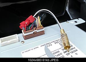

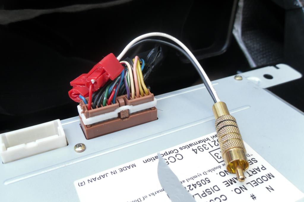

Камера заднего вида
Сигнал от камеры можно найти на проводке к монитору. 23 и 24 пин. Сигнал активации 7 пин. Тут все просто. Подпаиваемся и выводим на тюльпан.

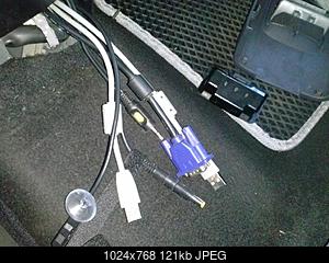

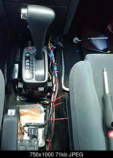

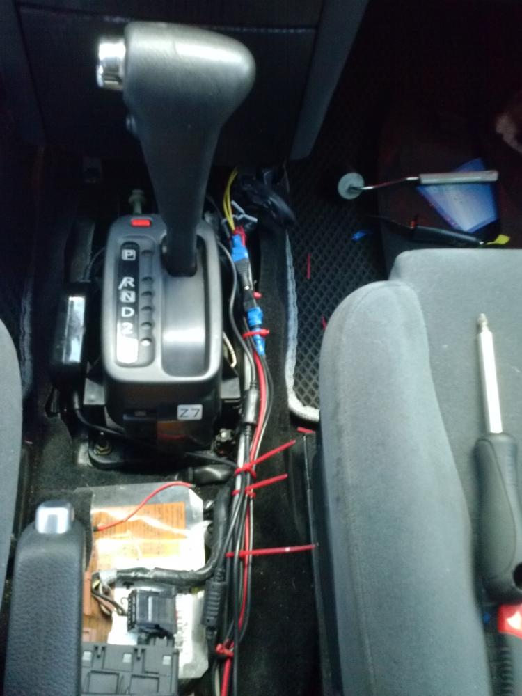

Проводку проводил вдоль туннеля

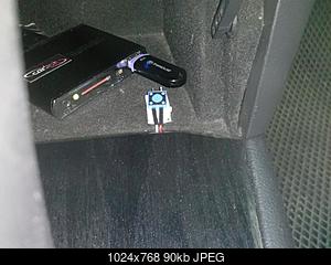

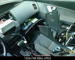

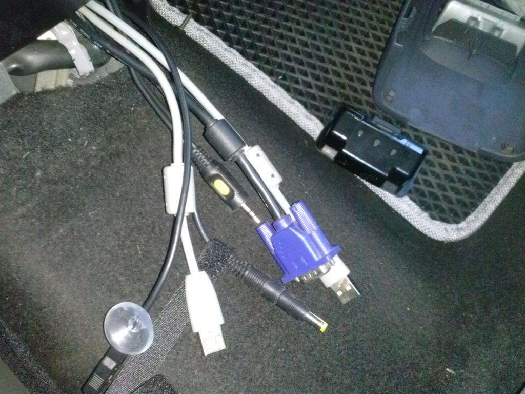

Ноутбук прячется под пассажирским сидением. GPS и GSM модем прячется под пластиковым козырьком сразу за панелью приборов. Прием стабильный и уверенный. Удлинители USB (модем, тач) взял хорошие, с фильтром – работают стабильно. VGA провод обычный и хилый на вид, остался от какого-то монитора, но работает без проблем.

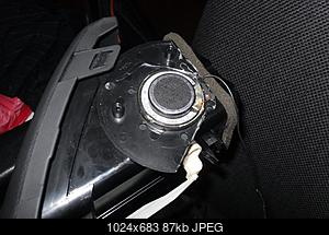

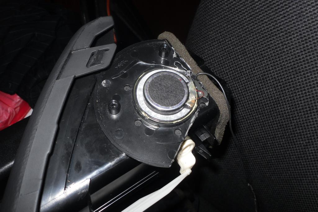

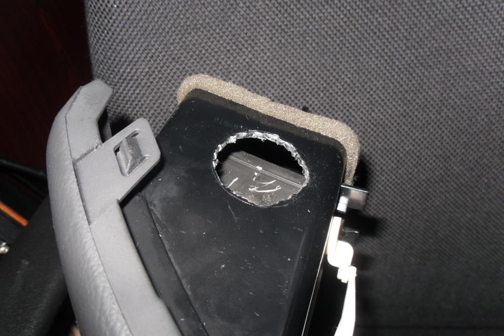

Звук. Сразу как купил машину, поставил в нее Audiolink, Приблуда меня устривает полностью, и убирать ее не хочу, поэтому музыка идет через нее, если хочется кино посмотреть – проведен удлинитель 3,5 jack который втавляется в гнездо AUX в Audiolink. При просмотре были слышны наводки от генератора решил проблему с помощью Mystery MAD-GL http://mysteryelectronics.ru/prochee/204-mad-gl. Чтобы можно было слушать музыку и подсказки навигации разобрал старые наушники и встроил в воздуховоды

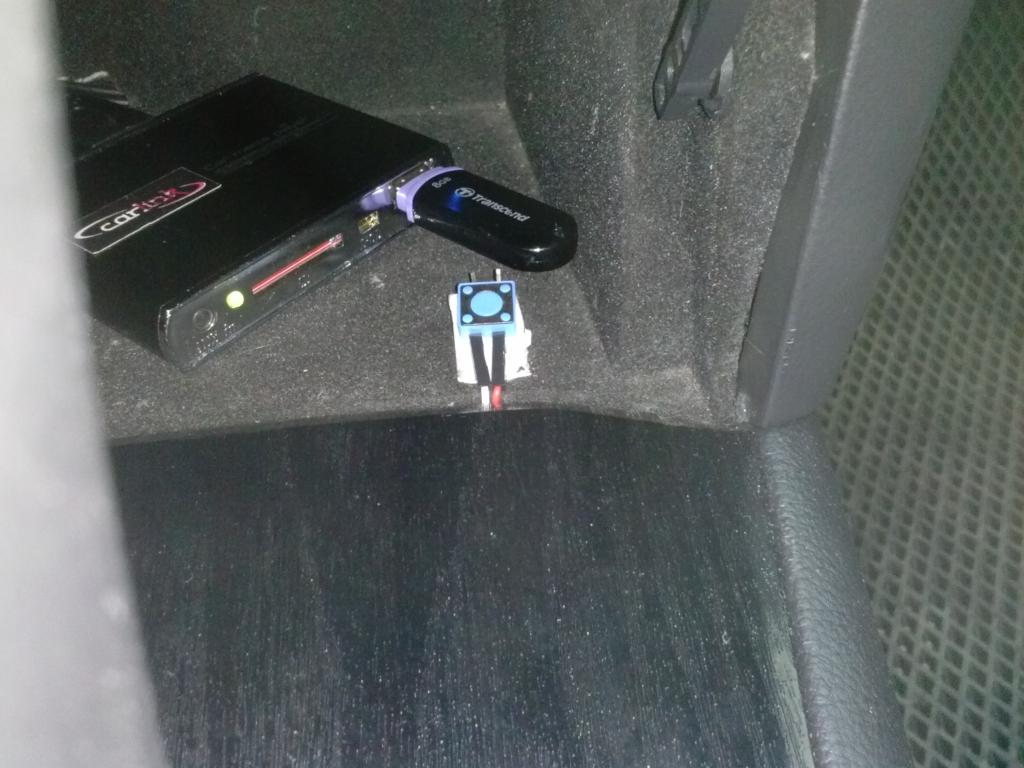

Кнопку включения ноутбука вывел в перчаточный ящик
Батарею в ноуте оставил, чтобы можно было нажать «выкл» и уходить не дожидаясь.

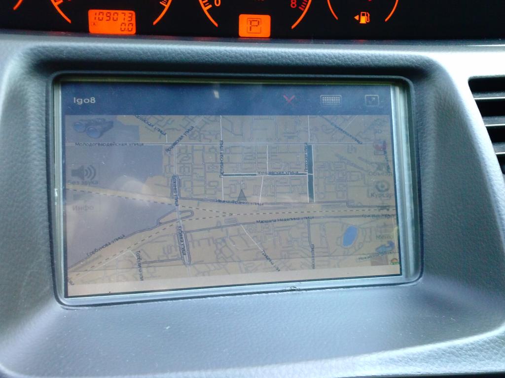

Igo и 7ways не показывают пробки
