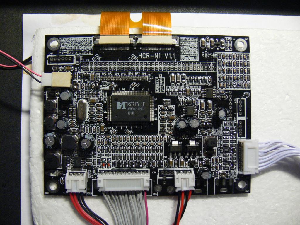

Контроллер похожий на ебее:
http://www.ebay.com/itm/W-Protective...item4ab7c1e2d2
Сам контроллер на фотке.
PS: Вообще, как понять что у меня PAL, а что NTSC?
