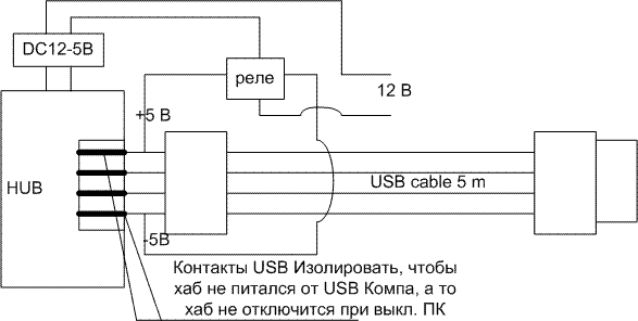

1. если подключить свой БП от сети 220, хаб работает?
2. вот по этой схеме можно подключить хаб, через понижающий стабилизатор, только БП разместить ближе к хабу, реле 5 вольтовое, контакты питания юсб разъема изолировать, иначе реле может не отключиться при выкл. компа
