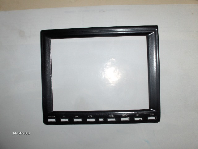

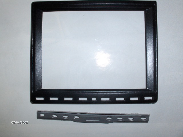

Была задумка сделать светящиеся надписи на мониторе.Вообщем я поступил так.Разобрал монитор и вырезал из рамки панель кнопок.Далее была изготовлена из оргстекла (4mm) другая панель и вклеена на место верезанной.На фотке она закрашена.

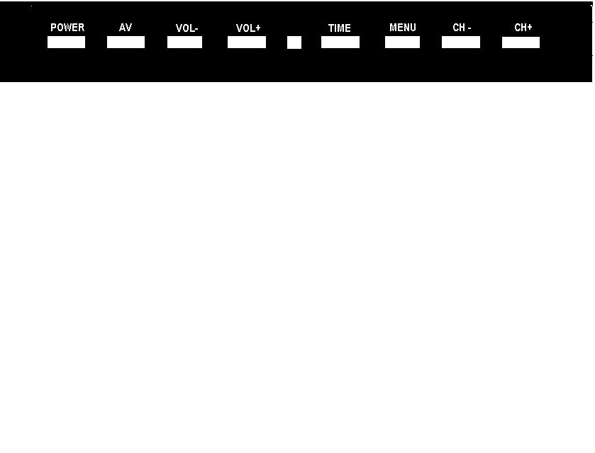

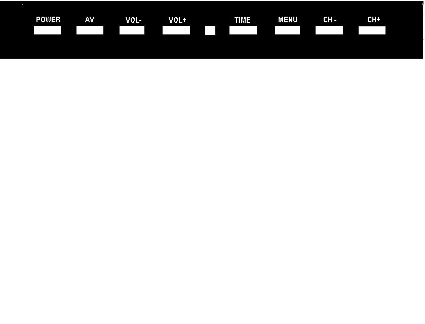

Потом краску пришлось вышкурить до оргстекла.На принтере была распечатана нарисованная панель в натуральную величину
Позже рисунок был приклеен к панели на двухсторонний прозрачный скотч.Далее прорезал отверстия в бумаге.Потом покрыл рисунок лаком для волос,чтобы тонер не размывался последующим покрытием алкидным лаком.Сверху на рисунок приклеил бумажный малярный скотч и аккуратно обрезал по контуру рисунка.Скотч брал 3М.При использовании другого возможно при отклеивании оторвать слой рисунка.Далее покрасил всю рамку черной краской чтобы сгладить переходы и закрасить торцы рисунка.Потом отклеил малярный скотч и всю рамку покрыл двумя слоями алкидного матового бесцветного лака

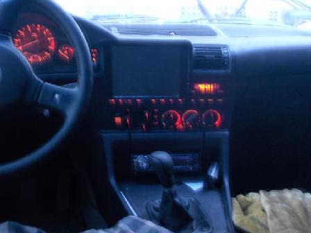

Внутри панельки были установлены 6 светодиодов (SMD)оранжевого цвета.И вот что получилось

Я так понял - это распаечатано не на пленке, а на бумаге? уже интересней. Скотч совсем прозрачный? или просто белый тонкий?
На первой фотке видны отверстия под кнопки, потом, как я понял - вся панель была сделана прозрачной снова, сверху черная бумажка с белыми (без тонера) надписями и отверстиями под кнопки, покрытая лаком - и не следа стыковки с родной панелью! Сильно - зачет! Хотя может фотки просто плохие? Но все равно Классно!

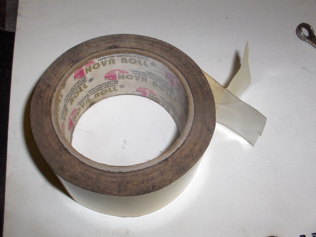

Вот такой
Отверстия на бумаге лучше не печатать.Самое главное ровно совместить надписи с предпологаемым местом на панели(при наклейке).Отверстия вырезать потом ножом.След от стыковки все равно есть,малозаметный но есть.Всетаки толщина бумаги+толщина сотча.

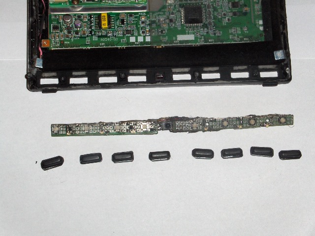

Платка родная использовалась - на ней места для светодиодов вроде снизу? светодиоды от каких вольт работают? через какой резистор?
Платка изготовлялась заново.

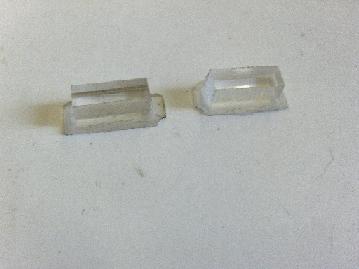

Кнопки тоже из оргстекла,потом покрашены.
Светодиоды куплены http://www.terraelectronica.ru/catalog.php?ID=403
Подключены к габаритам через резисторы 1К.
