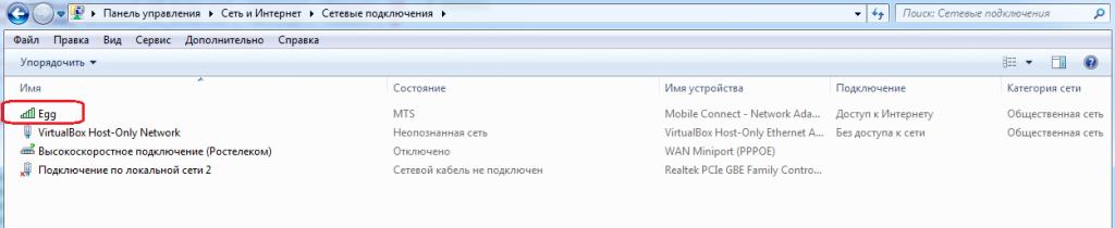

Название интерфейса берем из столбца "Имя" в сетевых подключениях. На картинке показано.
