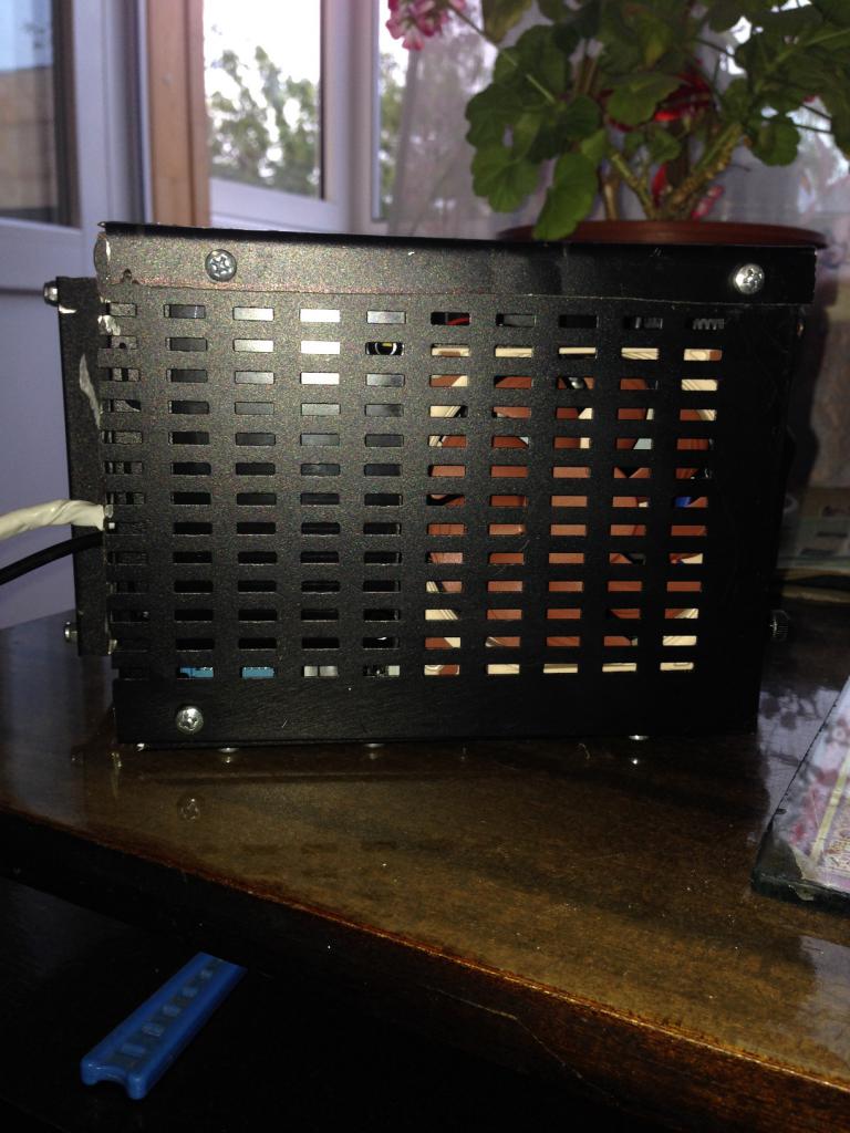

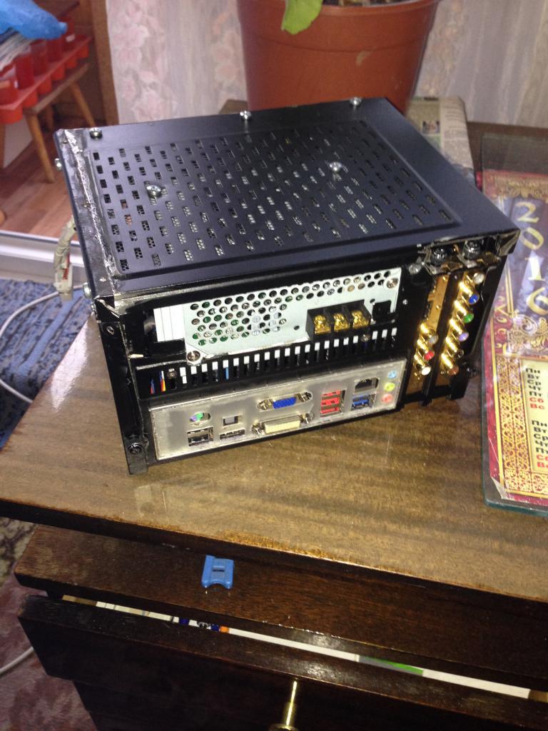

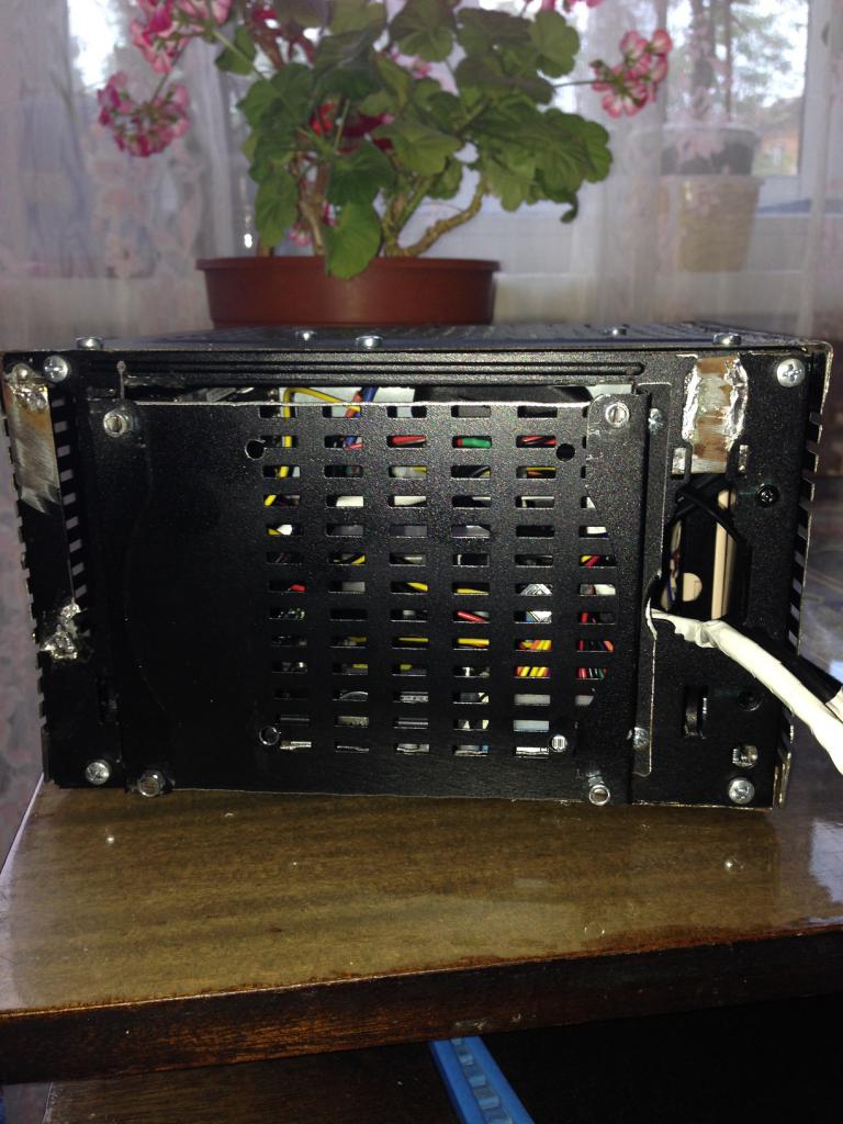

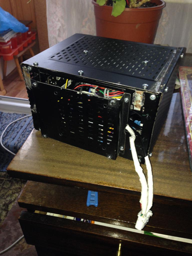

Корпус получился вот такой.
Размеры 22см*24см*15см.
Надеюсь запихать его в консоль, под печку.
Распилил болгатором куллер мастер 130, накупил винтиков и гаек, взял паяльник с кислотой и собрал корпус для CarPC.

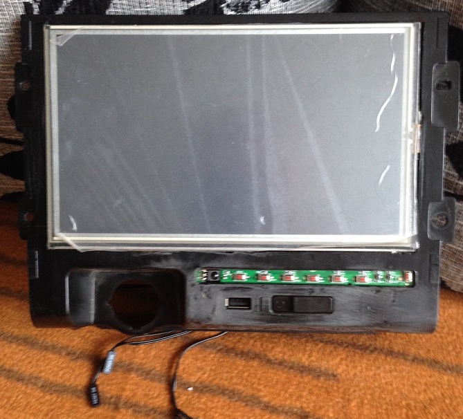

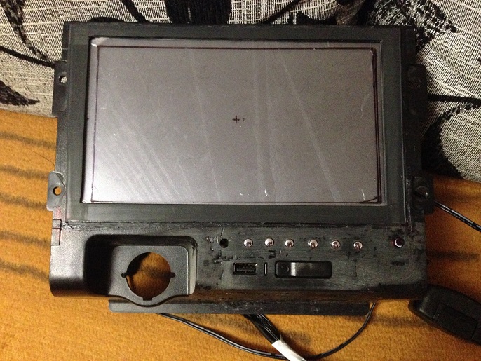

Моник в обрамлении получился так. Пока-что черновой вариант. Кнопку включения ПК и порт USB взял с корпуса Cooler Master. Вроде более менее получилось заинсталить в родную рамку мафона. Там где сейчас врезаны кнопки моника и кнопка включения компа, раньше была пепельница. Но так как курить бросил лет уж 10 как - решил что она мне и не нужна в тачке.
