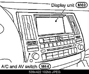

Ааааа, понятно.
Смутила фраза про монохромность дисплея.
Об этом речь идет?
Митчел говорит, что к этому дисплею идет RGB и синхра, на ебее есть куча преобразователей RGBs в CVBS (тюльпан).
Или же речь о алфавитно-цифровом дисплее из приборной панели?

Об этом речь идет?
Да, это именно он

Сообщение от Серг_13 Посмотреть сообщение
Да, это именно он
Ну тогда как я уже писал выше конвертер RGBs в CSVB с ебея за баксов 50 решит проблему.
Можно и в России найти, например вот это http://www.nedopc.com/PALCODER/palcoder.php 600руб плюс 200 доставка. Я в MDX как раз такой использовал, чтобы выводить штатную инфу на новый монитор.
Я возможно не понял, но тебе (vS) предложил что-то подобное за 10,000 руб?
