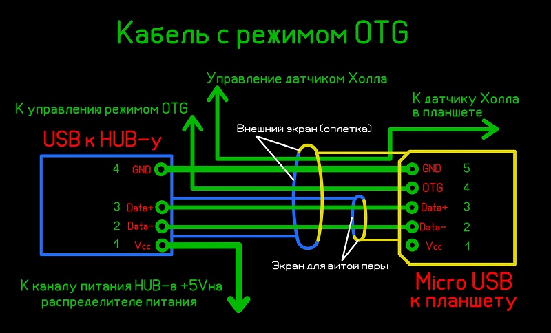

Рекомендую сделать самодельный шнур из кабеля HDMI. Такой кабель имеет дополнительное экранирование, что положительно сказывается на помехоустойчивости и количество проводов внутри кабеля позволяет вывести и управление по Холлу, и управление режимом OTG. http://pccar.ru/attachment.php?attac...4&d=1493056323
http://pccar.ru/showpost.php?p=386492&postcount=6
Если делать шнур по моей схеме, то перемычка в HUB-е не нужна - питание подается по отдельному проводу с БП питания HUB-а.
