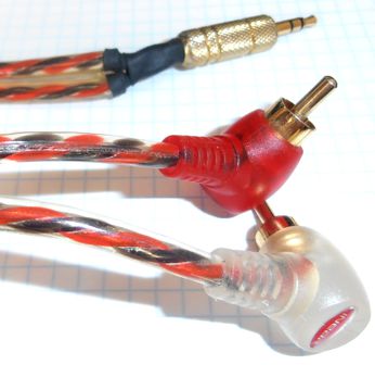

Как спаять из хорошего кабеля диаметром 6мм.(например Canare)? Как завести два кабеля в один разъем 3,5 Джек?? Знаю, что можно купить готовый Daxx, но все же?? Надо соединить Asus Xonar DX и усилок. И что делать с экраном?? со стороны уся не паять??

Что кабель хороший можно утверждать только посмотрев, что у него под оболочкой. С джеком напряг, т.к. продающиеся
у нас в провинции по 15 руб. полное гуано. Нужно заказывать с инетмагазина в пределах около 500 р. за джек.
Но и в него два шнура по 6 мм не влезут, нужно разделывать до экрана и тогда попробовать.

По моему, чем паять в джек лучше спаять RCA-RCA, а потом переходник с RCA в джек в одном корпусе. Конечно колхоз, но лучше, мне кажется чем толстенный кабель в джек паять.

"Входящая" дырка у джека около 4мм в диаметре Не вижу честно говоря проблемы запихнуть туда 2 шнурка диаметром по 6мм в изоляции. Просто снимаем эту изоляцию и получаем максимум 4мм (а то и меньше). Земли объединяем и если обе не влезут, то заводим в джек одним проводом.

можно и 11 мм завести
