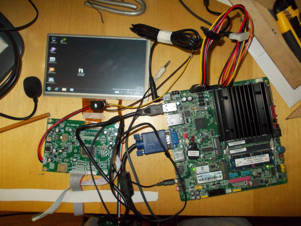

Что имеем:
1. intel dn2800mt (до этого проект собирал на dh61ag+G850, но это все плавно перешло в пользование мамы как нет топа для дама + fullHD и т.п.)
2. ssd 60Gb OCZ
3. 4Gb hynix
4. at070tn90+TP+DB (vga соединение)
Пока нет, но думаю что скоро появиться какой-нить hdd, для хранения клипов и музыки, да и надо куда-то записывать то, что снимает дорогу.
Да и нужно найти то чем ее снимать.
Ну да ладно.
На данный момент все собрано в виде открытого стенда и исправно работает от 220.
Питание же матрицы идет от 12в встроенного бп в матиринку, через molex простым втыканием в него, какой-то скрученной пластинки (2шт конечно). Конечно это все нужно будет облагородить, но пока нет корпуса, то устроит и так.

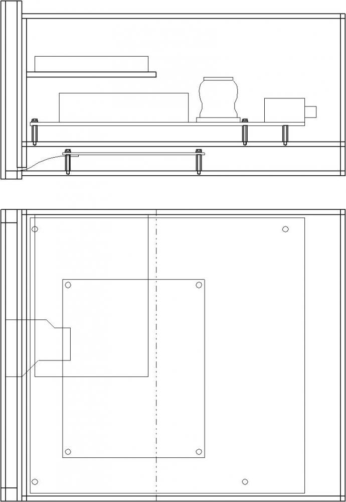

На данный момент могу только представить проект корпуса в картинке.
Сразу хочу сказать, что никаких приложений кроме как "компас"а я не знаю, поэтому схематично нарисовал все в нем.
Если есть вопросы, задавайте.

когда все это будет впихнуто в корпус с проводами, то все будет не так радужно - для "мини" места в 2дин реально мало и все будет задыхаться. Советую еще на юсб-кабелях снять пластик с разьемов - тогда их можно повернуть под 90град и места сэкономишь. То же самое с самым большим разъемом - вга - есть поворотные переходники, или можно спаять самому из двух - один от кабеля, другой Г-образный - на плату. Просто спаиваются меж собой буквой Г.
Насчет регистратора - мнение многих - лучше отдельный девайс - слишком серьезные функции он выполняет.
