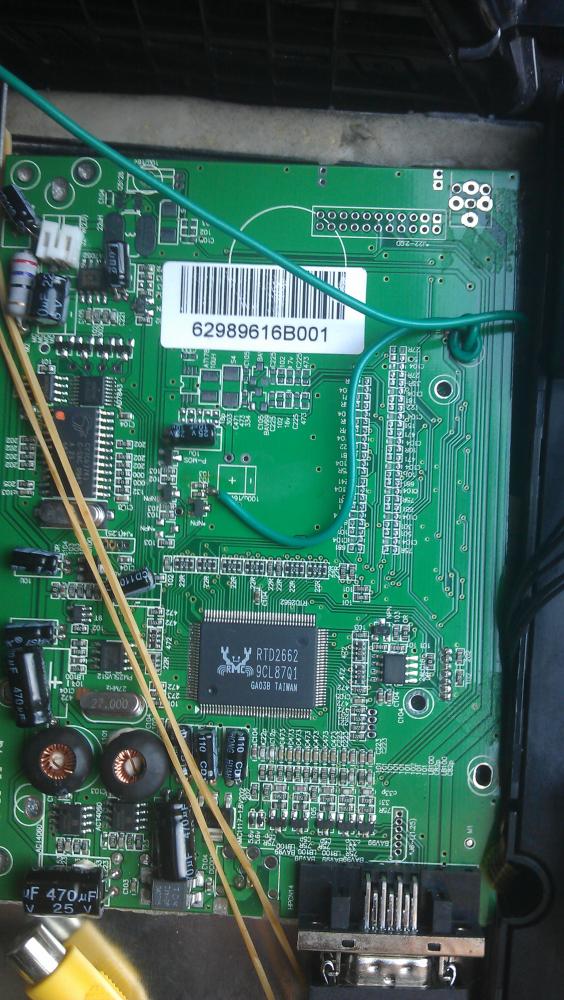

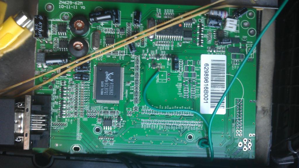

Обманулся я. См. картинки.
Для чего зелёный провод?

Переключение на камеру заднего вида (AV2)/
В этих мониках очень плохой шнурок, что от разъема основного идет. Проводочки очень тонкие и со временем перетираются. Соответственно, VGA, AV1 или AV2 начинают работать если пошевелить этот "тройник". Ну а потом умирает совсем
Разъем идущий к плате моника можно аккуратно разобрать (придется резать) и припаять нормальные провода.
