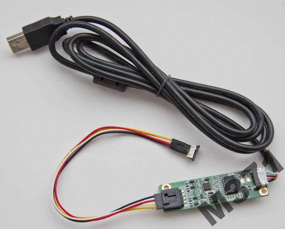

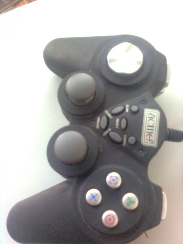

Пишу сюда, не хочу новую тему начинать.
Есть магнитола с резистивными кнопками (джойстик, диммер, управление воспроизведением). Хочется, не отключая кнопки от самой магнитолы, использовать их для кар-пс. Нашел выход: 2 провода. 1 на массу, другой при нажатии показвает разные сопротивления.
Есть ли решение, кроме ардуино и адаптера резистивных кнопок на атмега, как подключить их к компу?
может, в природе есть рехистивные игровые компьютерные джойстики или клавиатуры...
может, кок-то через инфракрасный приемник igorplug...
есть еще контроллер от резистивного тач-скрина с 4 проводами на выходе.
Может, как-то через микрофонный вход звуковухи (пробовал когда-то так пульт подключать)
Может, через ком-порт, используя винлирк.
Но логика подсказывает, что все ракно должен быть какой-то ацп...

Сообщение от ninzak Посмотреть сообщение
Естессно Любой USB джойстик, где есть именно джойстик ("палка", а не только кнопки) имеет АЦП. Я года 3 назад покупал за 300руб самый простой и на нем делал.
Один недостаток (концептуальный, в железе). Пока не пошлешь хоть что-то в АЦП винда не понимает джойстик. Соответственно при подключении Sony RM-X4S это выливалось в то, что первое нажатие пропадало.
З.Ы. Джойстик, что у тебя на картинке не пойдет.

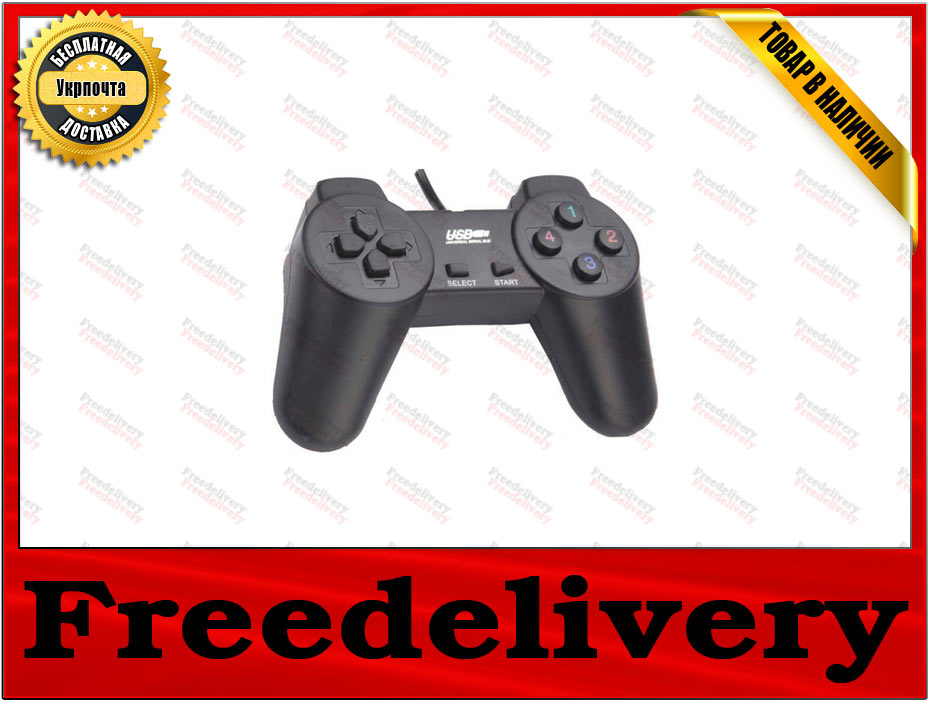

есть вот такой джой за дешево. Подойдет? или стоит поискать genius maxfighter 16

Да подойдет.
Что касается сопротивлений, если они с шагом 500ом должно прокатить. На моем переменники стояли по 10кОм. В соньке шаг сильно меньше
