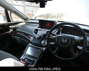

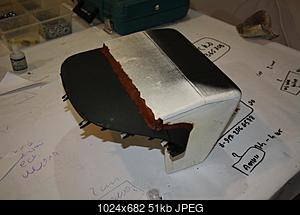

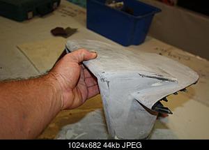

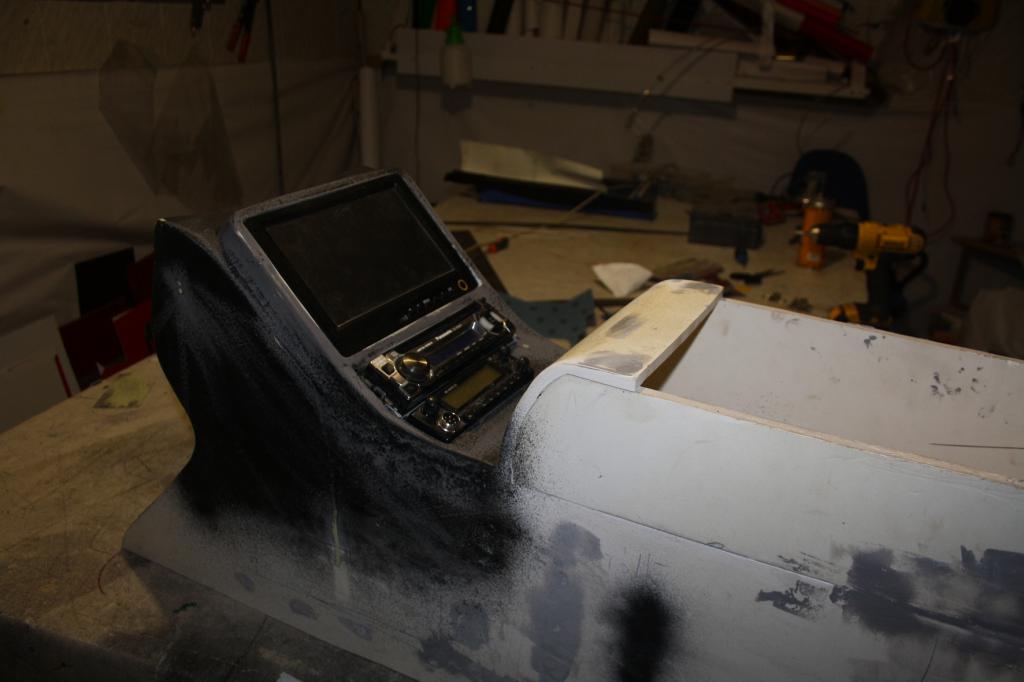

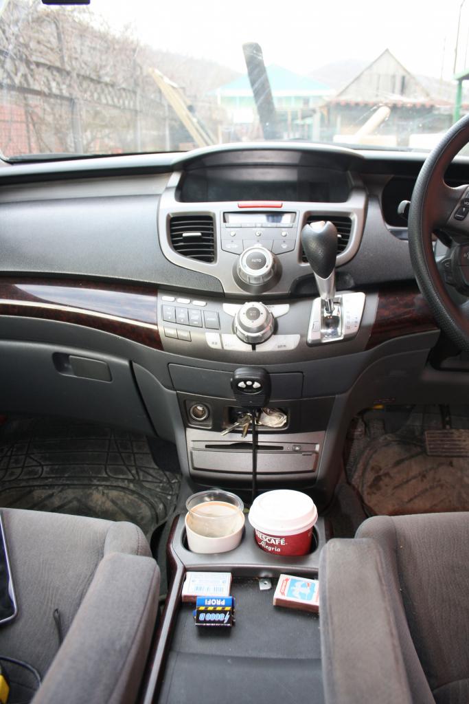

Всем привет!

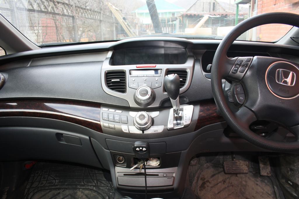

Отчет хотел выложить после полного завершения всех работ, но как и должно быть, появляется куча вопросов.

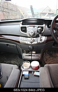

После покупки машины, как и многие обладатели InterNavi Premium Club понял, что система хороша, да только не в России. Последним толчком избавиться от этой системы стала полная смерть родного монитора.
Дизайн машины таков, что что-то вырезать и воткнуть проблематично.
Еще жутко напрягало подобие бокса между сидениями, куда кроме документов очень сложно что-то поместить.

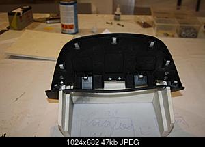

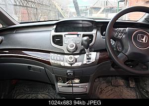

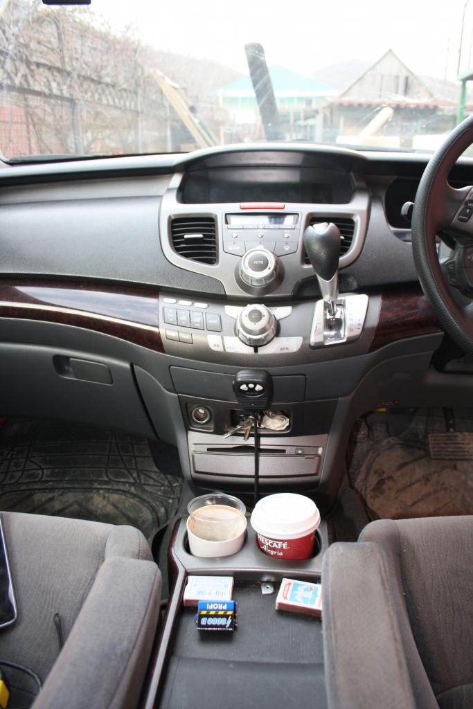

Вот собственно что было:

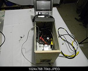

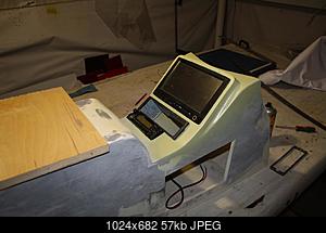

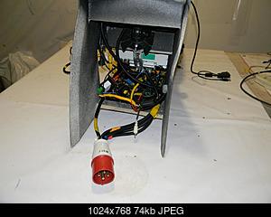

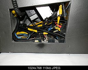

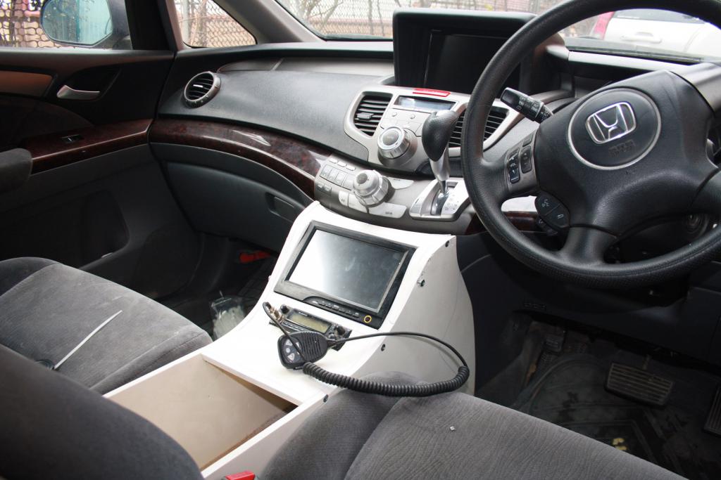

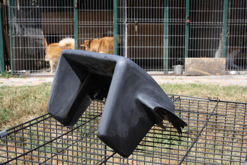

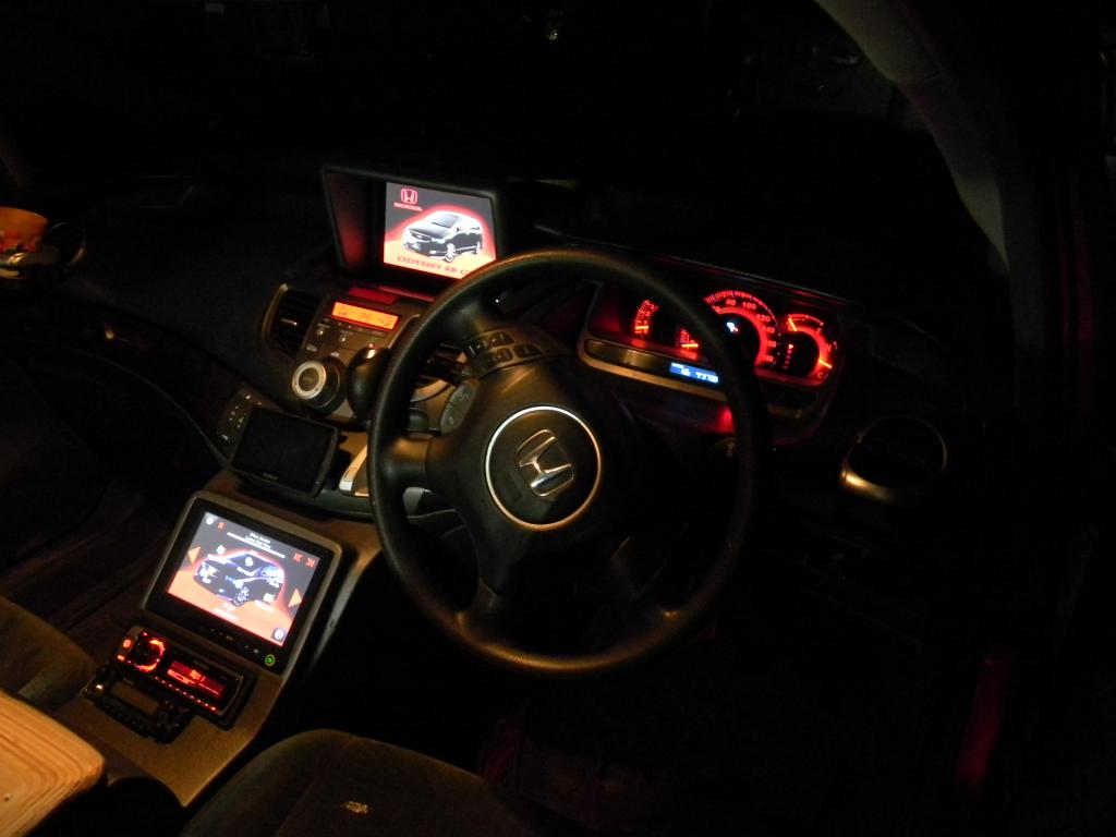

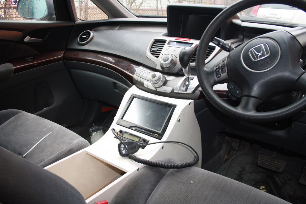

и что получилось.

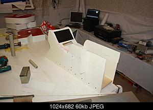

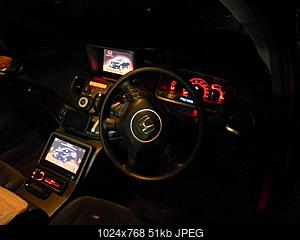

НО сразу хочу сказать, что внешняя отделка не сделана, все это будет обтягиваться пластифицированной кожей под торпеду. Просто процесс не дешевый, и по этому не хочется переделывать несколько раз.
mizunov вне форума   Ответить с цитированием

Голову с усилком снял. Голова ушла, а усилок лежит без дела. У меня с электроникой похуже, с распиновкой не смог разобраться.
Вместо усилка-Pioneer DEH-P65BT.
Родная акустика устраивает, плюс CD, радио и громкая связь.
Еще его поставил из-за подсветки ( у него 10 цветов).
У меня по комплектации подсветка синяя, сильно раздражает, по-этому все сделал красным.

Теперь немного подробно.
Железо:
Материнка ZOTAC NF610I-D-E
проц. pentium dual-core 2.66
SDD kingmax 60 Gb + VERTEX 32GB
оператива 2 Gb
звук Creative Sound Blaster X-Fi Xtreme Audio PCI Express
верхний монитор аналоговый Pioneer AVD-W9000
нижний LILLIPUT 869GL-NP/C/T.
Дополнительно стоит СВ рация+усилитель, VGA to AV конвертор (подключение верхнего монитора), камера ЗХ, камера обгона.
Установлена WIN7 +Centrafuse 3516.

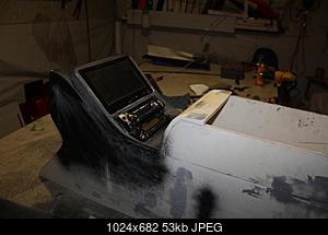

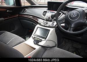

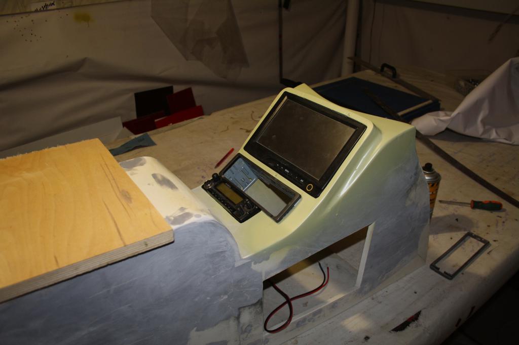

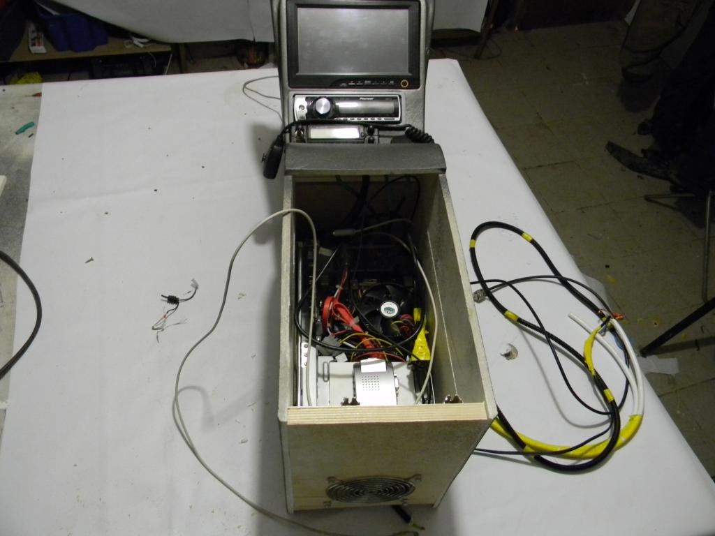

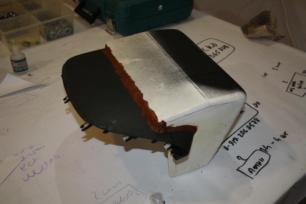

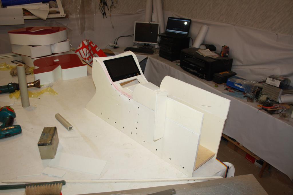

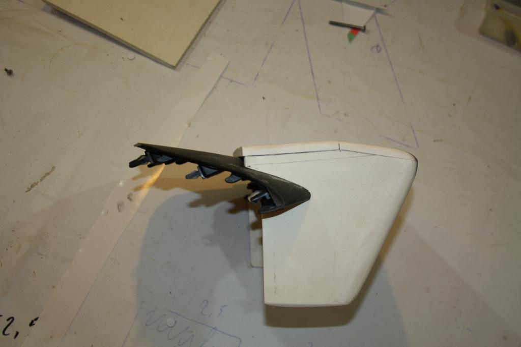

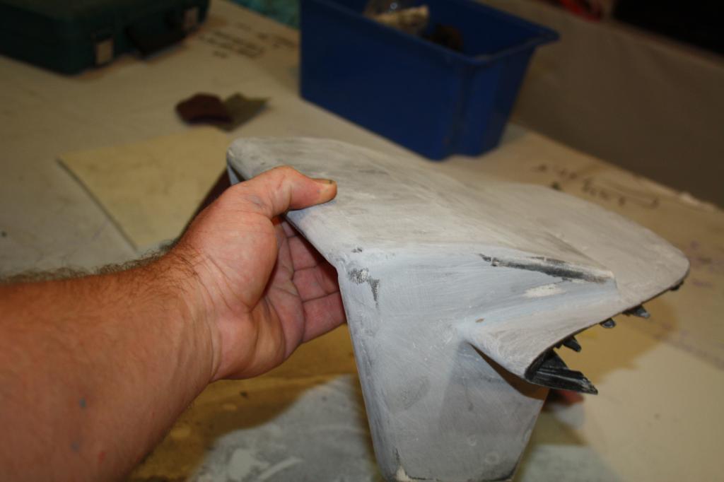

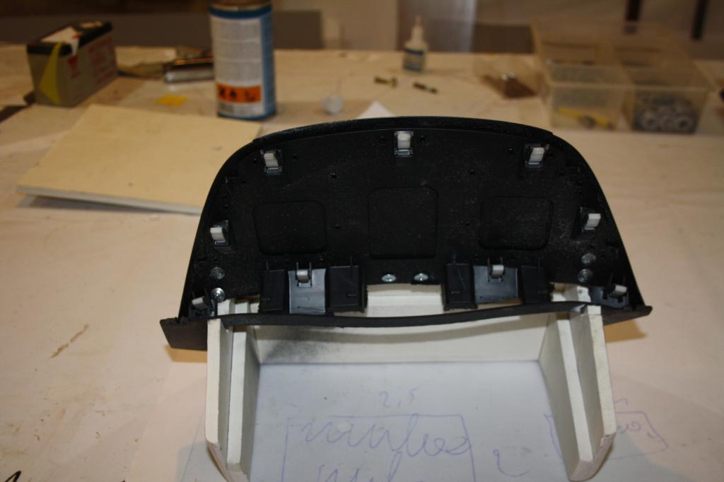

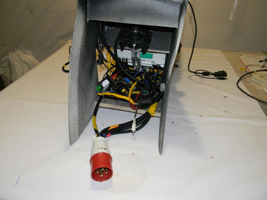

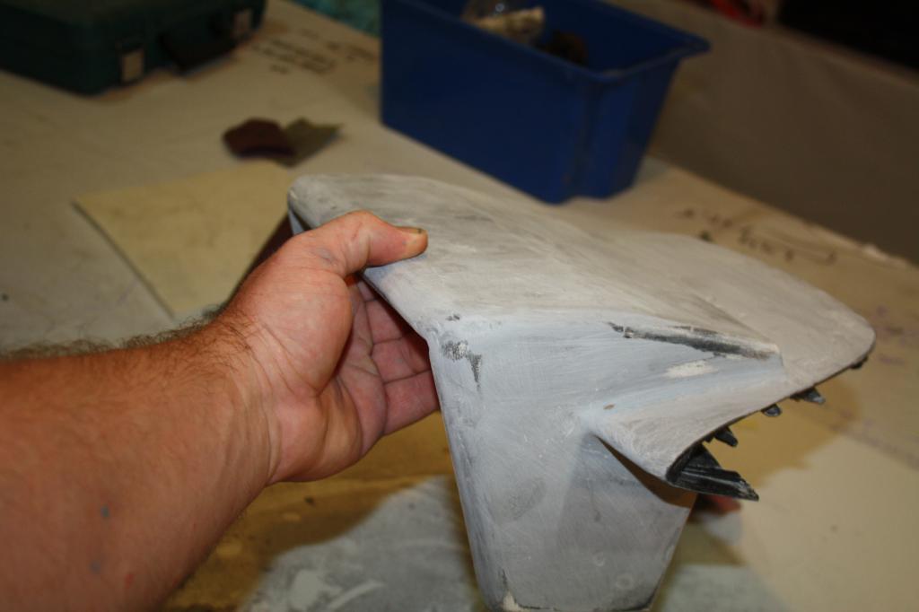

Немного фоток самого процесса изготовления.

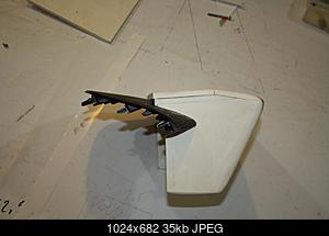

Материал ПВХ 10 мм, фанера. Сверху пока дунул бодиком анигравий+ серая краска. Все равно еще что-то придется переделывать.

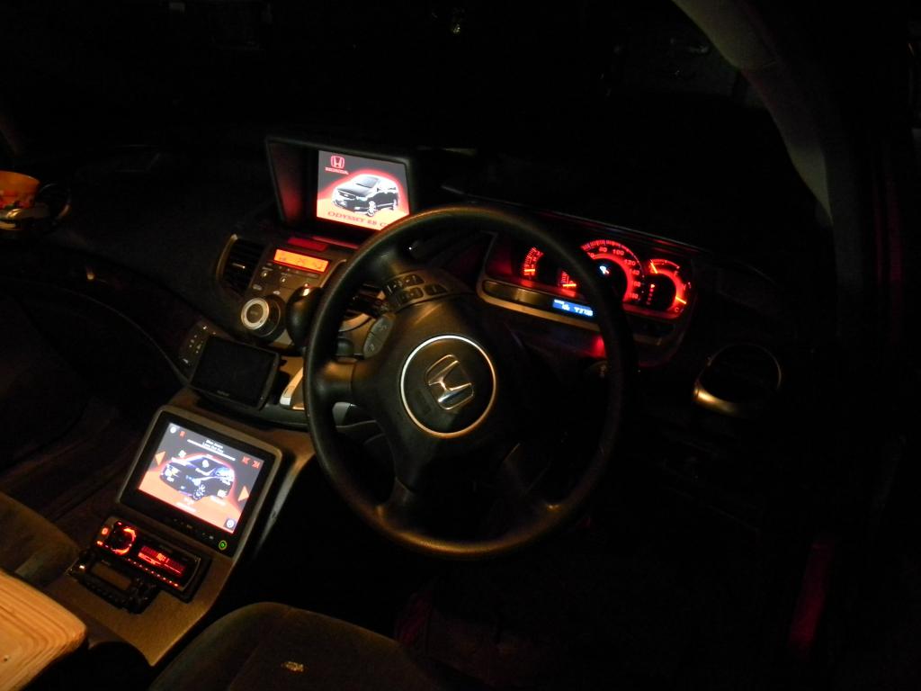

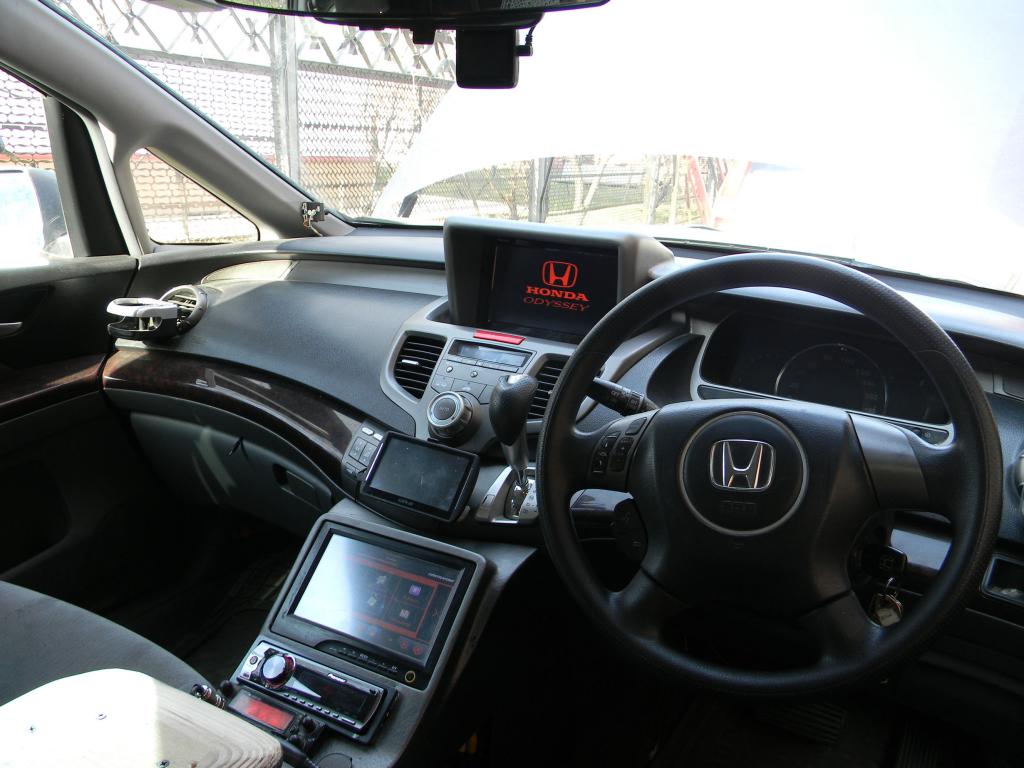

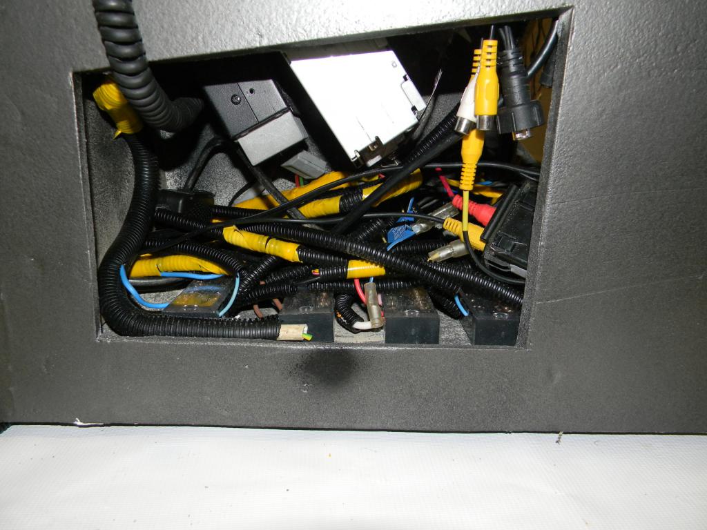

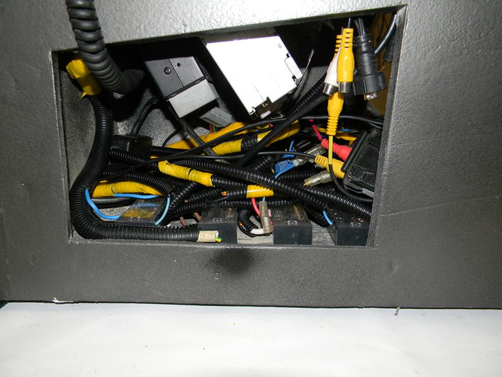

Питание завел на прямую от АКБ через силовой разъем( для простого демонтажа).
"+" разделил на две ветки : на первой сидит копм со всем навесным, на второй рация с усилителем.
Верхний монитор работает в режиме расширения рабочего стола, в качестве обоев- логотип HONDA.
Переключение между PC/КЗХ/ камера обгона осуществляется автоматически с помощью обычных автомобильных релюшек 12В.
Хотелось бы узнать, с помощью какой проги можно вывести на вехрний монитор панель приборов.
