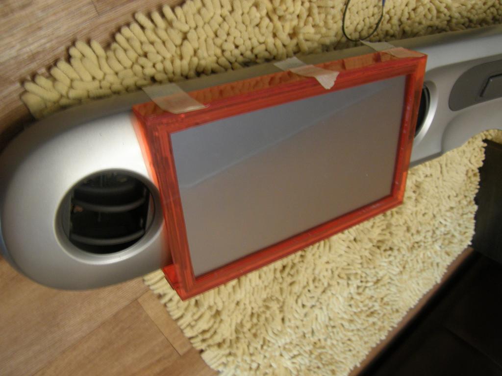

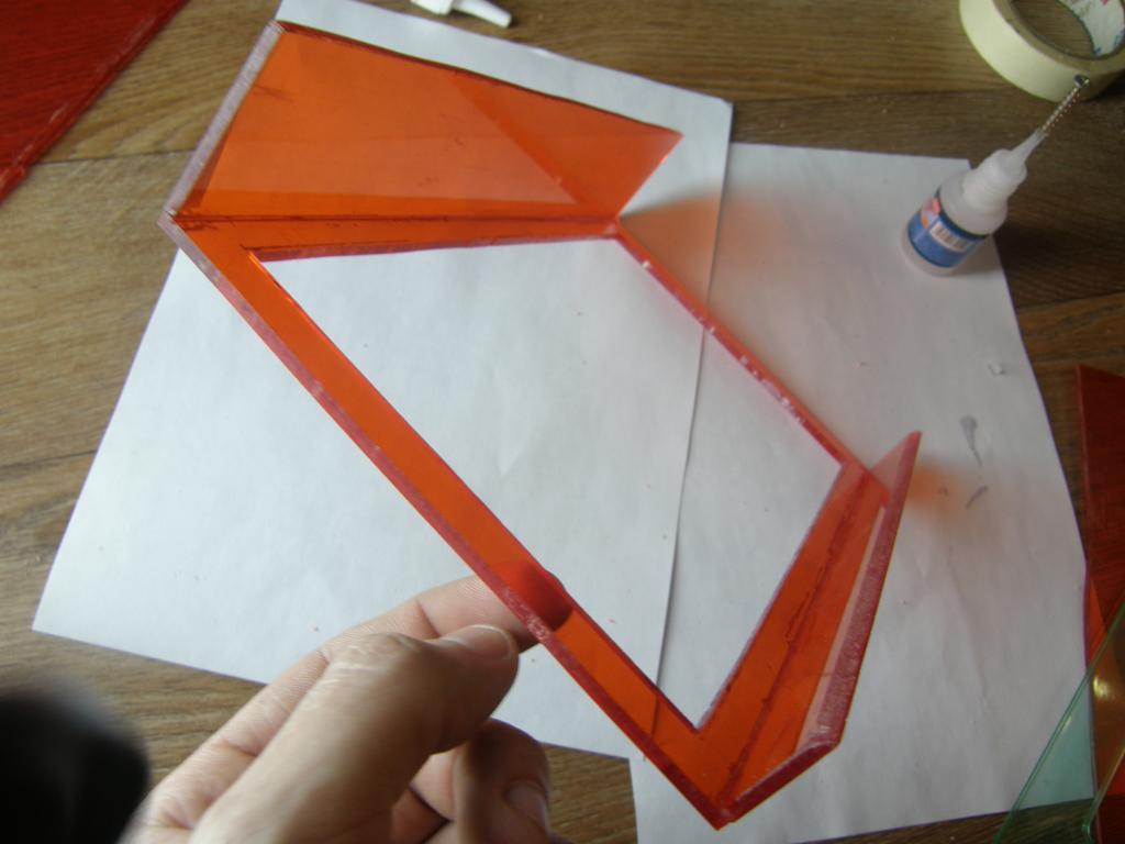

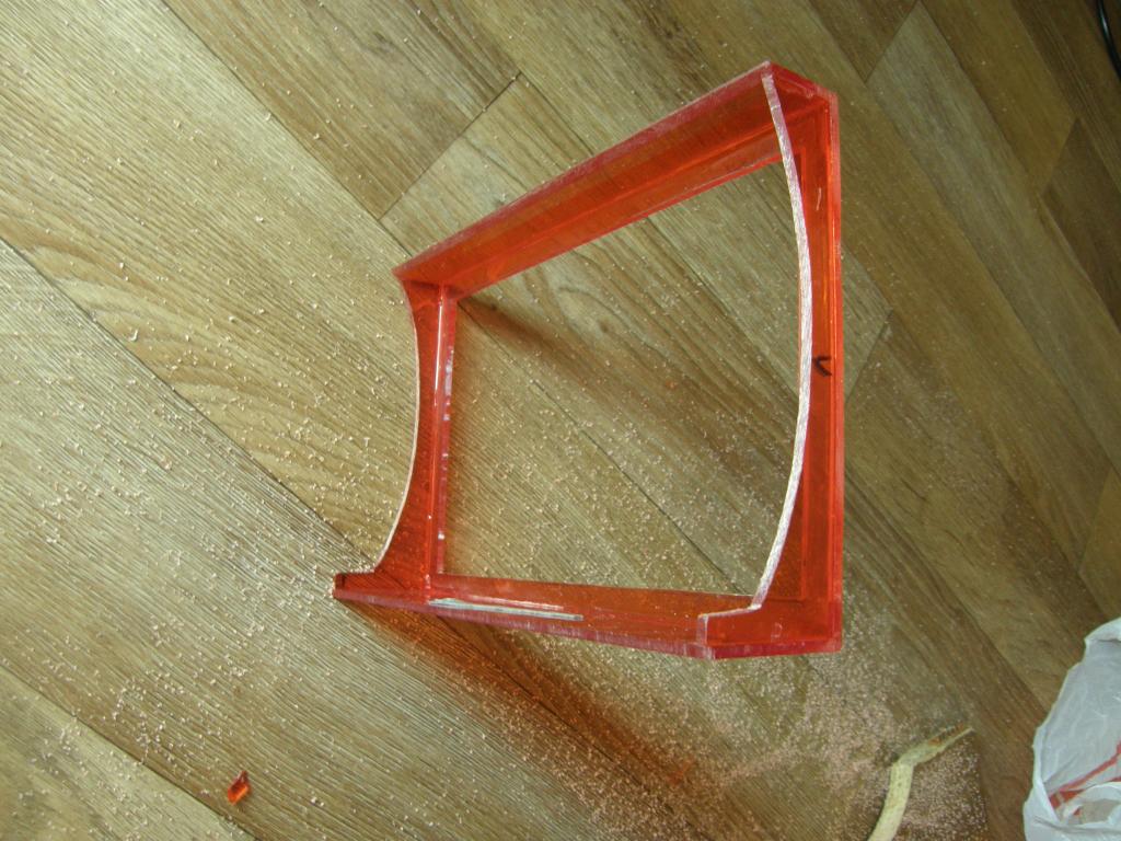

установка тача на монитор, установка 2+1 акустики в машину, ДУ на руле, сделал каркас рамки для моника
14.12.2011 -обклеил панель черной пленкой под карбон и готовлюсь к очередной попытке обклеить рамку от монитора.
15.12.2011 - победил проблему питания бука через разъем батареи.
24.12.2011 - обклеил рамку дисплея и наконец пк встал на свое место(фотки скоро будут)

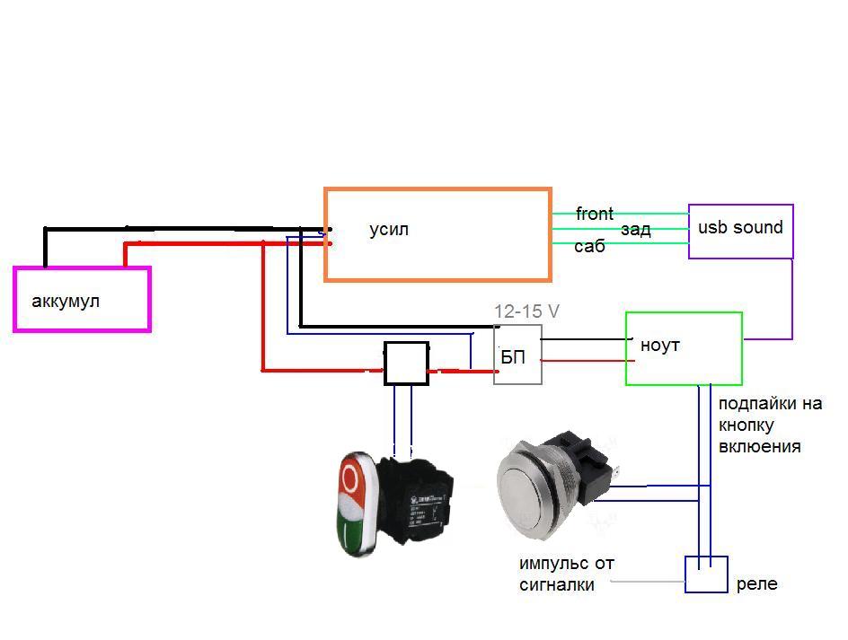

Поскольку блок питания от нетбука уже прикуплен давно хоть и отваратительного качества и без мозгов - на первое время думаю использовать его.
Возник вопрос по схеме подключения питания - набросал схему и жду констрективной критики.
Получается вся установленная техника будет полностью обесточена выключением кнопки (кроме усилка -он будет подсоединен но отключен, т.к. сигнал ремоут возьму после кнопки).
Понимаю что не очень удобно убдет заходить в машину щелкать тумблером - потом через кекоторое время ещё нажимать на кнопку - но для зимы вполне пойдет.
Блок питания ноутбука выбросить/продать/отдать другу/врагу/на усмотрение.
Это лишнее устройство. Хотя бы в плане построения звука - оно будет хорошо шуметь по питанию. Бук включится, и будет работать и заряжаться, т.к. бортовое напряжение на заведенной машине 13.7-14.4 вольта. Ему хватит.

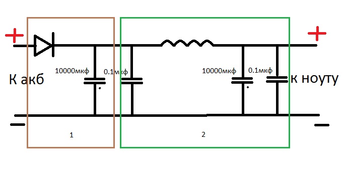

вот схемка! 1 это от просадак , 2 это фильтр по питанию
Номиналы конденсатор можно и другие, главное два электролита и два неполярных

hrenwa
Спасибо! а какая катушка индуктивности должна быть ?

Сообщений: 505
От 2- 20 мгн. Чем больше тем лучше но без фанатизма!

Диод зачем? :-)

Сообщение от CyberSubaru Посмотреть сообщение
Диод зачем? :-)
Что бы с конденсатора не убегало на аккум во время пуска двигателя

Сообщение от bother Посмотреть сообщение
Человек ставит нетбук! У него встроенный аккумулятор! Это самый что ни есть плюс! Вообще без разницы заводится машина или нет. А вот диод просадит напряжение, в результате чего нетбук может и не увидеть бортовую сеть. Ибо там даже 0.5вольта критичны.
