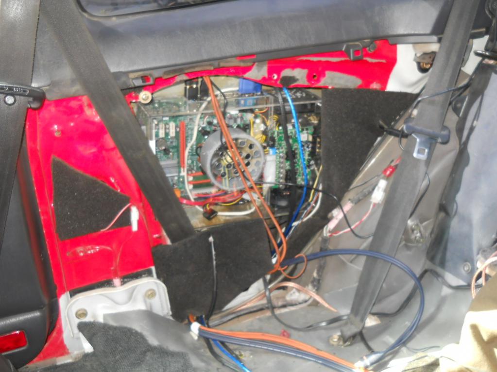

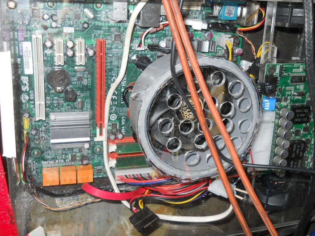

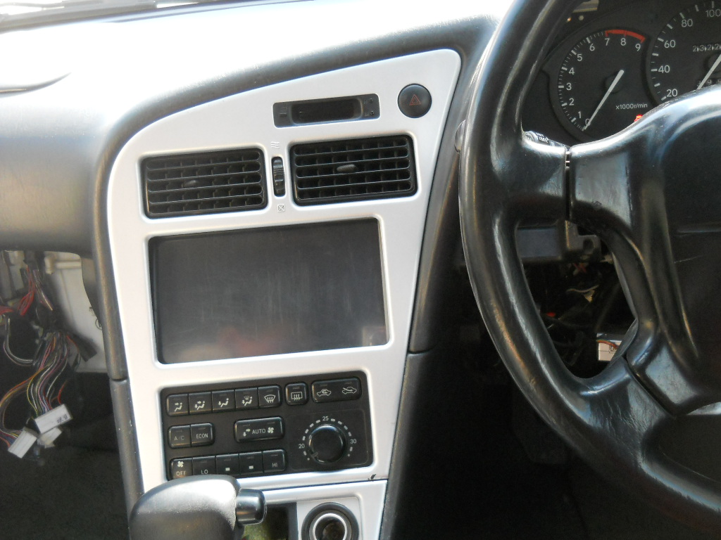

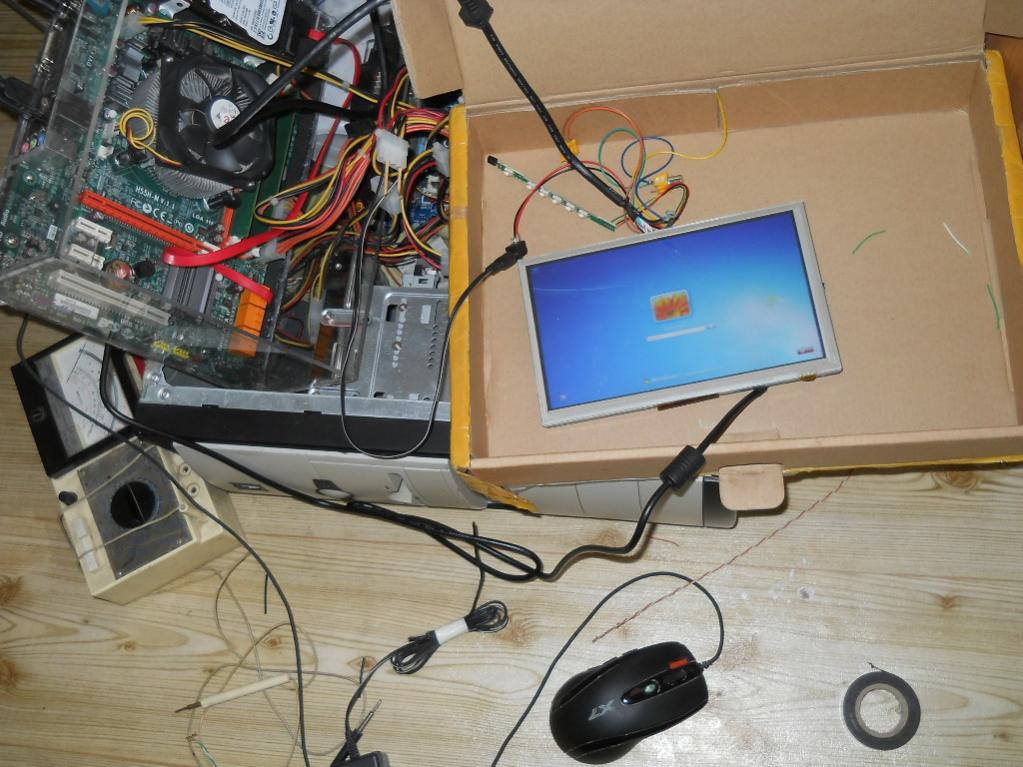

Был установлен pccar.
1)EliteGroup H55H-M+Core i3-550+4Гб DDR3 1333 б/у=2500р
2)HDD WD1200BEVS б/у=550р
3)TFT LCD module 8.0inches AT080TN 64 + VGA/AV board +TP+TP controller 800x480=3800р
www.aliexpress.com/fm-store/105095
4)M4-ATX=3400р short-circuit.com ожидание 50 дней с США
5)BU-353 SiRF III USB GPS receiver 1200р С али
6)fan 70*70*15 2шт 150р
7)Куллер CM vortex 211P=600р
8)удлинительные провода vga, usb =400р
Итого пока 12600
Корпус хенд мейд, пару вентиляторов, запитан с проводов на усилок. Стоит пока семёрка, синий экран восьмёрки за неделю не удалось победить.
GPS работает.
Всё смонтировано, поезжу проверю на отваливаемость. Надо: докупать, делать видеоригистрацию, мини клаву с тачпадом, допиливать панель под монитор, перенисти асс на усил с блока питания, поискать пульт на руль, подобрать софт, центрифуги использовать врят ли буду.

Не пойму по фото, а где корпус разместил? На фото вроде в задней двери? О_о?

Купешка за водителем в крыле, там места уматацо

Ну нормально так А чем тебя центрифуга не устраивает?

Я пока не нуждаюсь в том функционале который она и другие подобные приложения предоставляют. Аимп3, редко 7 дорог, надо будет прикрутить видео регистрацию вот и всё.
Постояла 4 часа под ярким летним солнышком, крыло нагрелось очень сильно. Попробывал поставить фильтр на корпус от салонного гармошку оторвал приклеил на пробу Процик 70 градусов
Проклеил крыло наглухо спленом 8кой, оторвал фильры, 45-50, красота
Переделал запуск усилителя с м4-атх. Прикрутил к разьёму J6, который ближе к центру, там должен быть плюс по схеме. Так вот первые секунд 5 усилок уходит в защиту, горит красная лампочка как бы ему не поплохело. Это нормально?

Непрактично. При ударе в крыло компу пипец придет.

Да купешка вообще непрактичная, при ударе мне меньше всего будет жалко пк....

Удары бывают разные....Крыло сделают, а комп придется заново собирать....Без шуток - переставь, надежнее будет.
