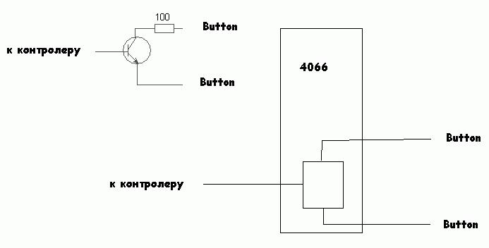

подскажите пожалуйста электронщики. схема на транзисторе или на 4066 есть разница куда подключать выходы на кнопку AV монитора и старт компьютера?

А что такое 4066?
Лучше всего использовать оптрон

например какой? будет разница тогда подключать как?

Сообщение от Dj Aleks Посмотреть сообщение
да будет
ЗЫ ваша схема из поста выше чаще работать не будет чем будет.

подскажите как тогда правильнее, с обвязкой...

схемы на транзисторе будет достаточно. Базу через рез эдак 4,7к к порту МК. Эмиттер на массу кнопки, ну а коллектор к др. выводу кнопки. Это катит при условии, что один вывод кнопки соединен с массой. Если нет, то оптрон(определить полярность или направление движения напруги через кнопку) или те же ключи 4066...полярность пофигу.
