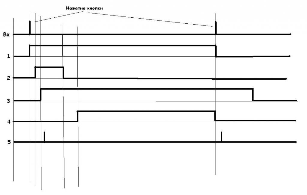

Здравствуйте. Подскажите пожалуйста на чем можно собрать такую схему с задержками? Где с 1 по 5 выход. А в качестве входа используется кнопка.... 5 канал подает импульс на включение pc и в конце на выключение.

Все конечно зависит от длины задержек...
Если это не наносекунды, а микро и > то arduino хватит выше крыши.
И не спрашивай пожалуйста, что такое arduino
Да, единственное - импульсы выходные слаботочные, если надо реальную нагрузку, то придется на выходах arduino ставить ключи.

что такое ардино я знаю задержки в секундах все.. язык программирования C++??? сложная программа будет?
Arduino, читается по-русски как Ардуино.
Если знаешь, что такое ардуина, то должен знать, что окромя с++ можно программить из оболочки ардуино, где язык попроще, более высокоуровневый, как раз "для массовки"
Программа будет из десятка-двух строк.

простите за глупый вопрос... из оболочки это как??? программа какая то??? Если да то не подскажите?

вот этот пойдет? http://carmonitor.ru/ru/arduinonanoc...ov4-p-108.html

Да, конечно.
Про проекты на ардуино можно тутова почитать: http://www.compcar.ru/forum/forumdisplay.php?f=57

В такой простой задаче ни к чему использовать дорогую ардино. Гораздо проще взять микроконтроллер PIC какой-нибудь за 30 рублей и на нем запрограммировать, С++ компиляторов под PIC полно.
Я понимаю, все просто когда шаришь в C++))))
