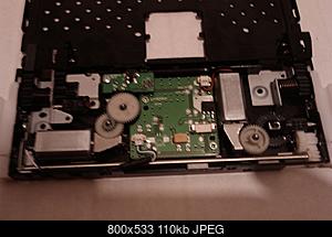

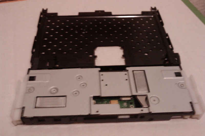

Разобрал супру. Пока доволен своей идеей использовать ее в качестве донора
Первое с чего начну, сделать выдвижение монитора с помощью ардуины.
Извиняюсь за фото. Пока с телефона, фотоаппарата под рукой нет.
Вот механизм выдвижения

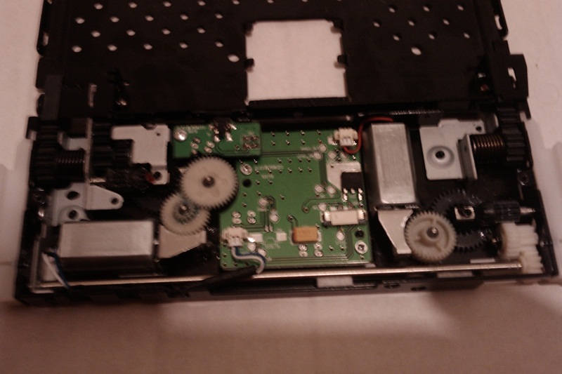

А это со снятой крышкой. Два мотора. Правый выдвигает, левый поднимает.

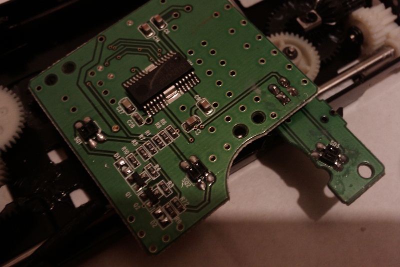

А это плата драйверов и датчиков. Стоит драйвер BA6247 и четыре датчика. Микрик для контроля подъема и три похоже оптических. Одит контролирует угол подъема, два других - концевики выдвижения.
В общем, пытаюсь разобраться с платой и собираю инфу. Пока проблемка с оптическими датчиками. Надо понять что это и с чем его едят
